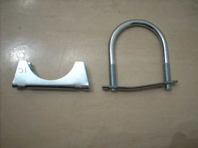

So, hab mal eine zweifelhafte Lösung gebastelt.
Auspuffschellen besorgt, die 51er (rechts im Bild) paßt bei mir besser als die 52er.
Danach das Blech abgeschnitten (rechts im Bild), damit sich der Zapfen von der Banane noch ausgeht, sonst ist der Teil mit dem Gewinde zu kurz.
So geht es sich aus, allerdings verbiegt sich der Blechstreifen (2mm) beim Festziehen. Ich gehe mal davon aus, daß es bald reißen wird :-D
Nun eine Frage an die Experten, wie dick müßte der Blechstreifen sein, damit es nicht reißt? Ach ja, um den Zapfen der Banane habe ich einen Gummistreifen gewickelt, macht der Sinn (Vibrationsdämpfer) oder kann ich den auch weglassen?

@Motorhead: Dazu muß man aber die Schwinge aushängen. Außerdem passen keine runden Schellen, da braucht man etwas "Langlochartiges".

Rund geht nicht, durch den Zapfen der Banane braucht man etwas "Eierförmiges". Mit der Auspuffschelle auf dem Bild klappt das schon, brauche nur einen dickeren Blechstreifen, dachte so an 3 bis 4mm, das ist dann stabiler als die Schwinge selbst :-D
Wenn Du eine "runde" Lösung nimmst, brauchst Du einen Durchmesser von ca. 70mm, da liegt die Schelle dann aber nur mehr teilweise an. Mit Gewalt machst Du die Schelle dann eierförmig und kannst gleich die oben gezeigte Schelle verwenden.
Das hält dann nicht nur bis in die Pampa, sondern bis in die tiefste Pampa und reißt dann :-D
Hat der Petzolt auch "Blechabfall"? Bräuchte ein Stück 90x15mm 3 bis 4mm stark.
