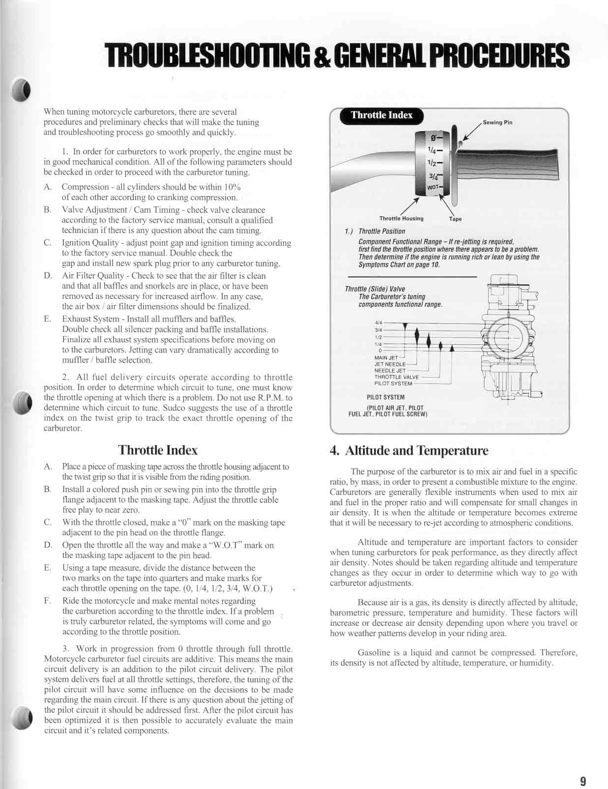

Mann sollte sich eh am besten nicht auf Bedüsungstipps zu sehr verlassen.
Die sinnvollste vorgehensweise:
Ausgehend von der Standard oder aktuellen Bedüsung machst du schrittweise alles so fett bis es anfängt zu drosseln. Und von dem Punkt an düst du magerer bis es am besten läuft und machst dann zur Sicherheit HD und ND noch eins fetter. Das muss zwar theoretisch nicht, ist aber sicherer. Die Prozedur machst du beginnend bei der HD, dann Nadel und dann ND (und evtl dann nochmal HD, Nadel und ND, weil sich die doch beeinflussen).
Das machst du unter Berücksichtigung von folgendem (gemeint ist der Kasten oben rechts):
http://www.germanscooterforum.de/uploads/m...-1204579074.jpg
Das hättest du aber auch alles mit der Suchfunktion im GSF finden können.
Damit das nicht wieder so arogant und nicht hilfsbereit rüberkommt, sag ich dir abe trotzdem gerne meine Bedüsung: HD260, Powerjet abgeklemmt, Nadel magerste Raste, ND 27,5.
