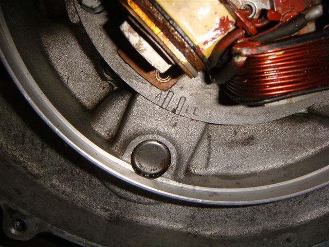

207 er polini,mazzu welle,pm evolution,kanäle angepasst und poliert,ovalisierter 24 gaser...
sach ma einer wat....
quasi so wie ne fehlzündung...ansonsten läuft dat biest gut....
Bearbeitet von derfridde
hab selbige bedüsung auf malle 210. auch mit RAP, renn-lippe, ovalem si, etc.
wird aber eher an der zündung liegen. blitzen ist pflicht. du kannst über die markierungen nichts schätzen. wenn du die zündung auf anschlag drehst ist es auch schon vorgekommen, dass du bei 34 ° bist. also blitzen :-D besonders bei rennwellen und anderen lüras wirds kritisch.
Also blitz doch einfach mal deine Zündug ab.
Grob geschätzt kann halt alles sein:)
Oder verstell deine Zündung halt ein bisschen und schau mal was er dann macht.
Ach ja Enzo danke für den Gaser:)
