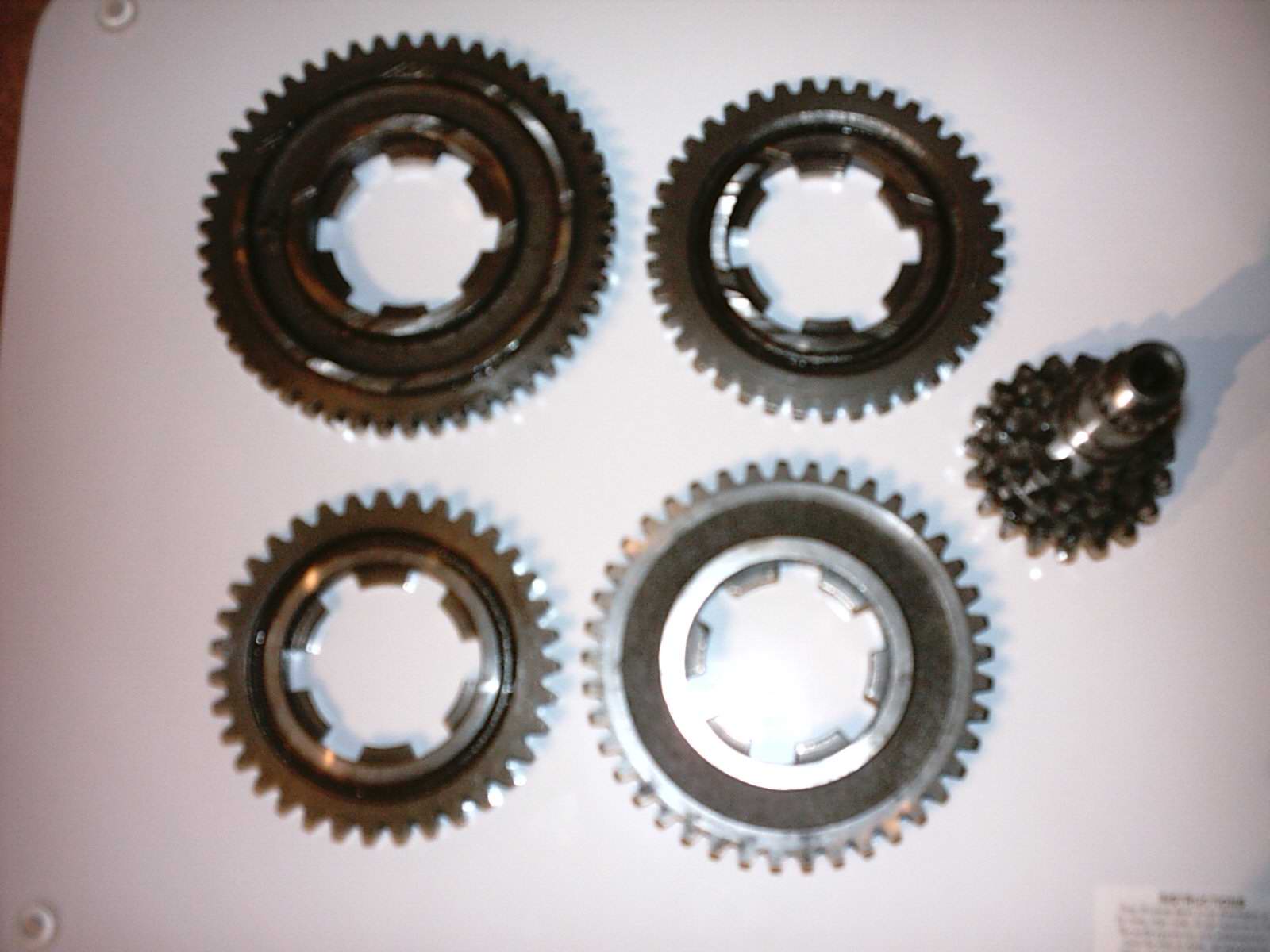

...das ist hier die Frage: Habe dieses angeboten bekommen...von nem Inselaffen...Er meint es ist die gute Version, ich bin da nicht so sicher..... :-D
Meinungen büdde
..gezählt habe ich: 50,41,39 und 35 (dachte 36) Zähne....
35 passt. 36 gabs nur bei GP 125 + 200 und bei LIS 125.
Man kann den Unterschied zwischen Pacemaker alt und neu messen: über 5 Zähne gemessen, hat das alte 33 mm und das neue 33,8 mm.
du hast vergessen bei welchem gangrad: da gehts um den 3. gang
okidoki....sprich die gute Version hat 33,8 mm?
Viel Glück, daß alles zueinander paßt.
Da ich meine, beim Bild des Tannenbaums eine Bohrung zu erkennen, bin ich etwas irritiert. Lt. Sticky hat der frühe Pacemaker-Tannenbaum die Bohrung - das frühe Pacemaker-Getriebe hatte aber die dünneren Zahnfüße am 3.Gang-Rad. :-D
