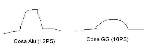

Die Form der Zylinderköpfe waren bei mir komplett unterschiedlich:
Auch ich suche noch händeringend nach der originalen Bedüsung der 12PS-Alu-Cosa und Information ob der Luftfilter ab Werk mit oder ohne Löcher verbaut wurde (Cosa mit Grauguss wurde ja mit Loch über Haupt- UND Leerlaufdüse verkauft).
115 bzw. 118 ist für eine Cosa aber definitiv zu hoch - soweit ich weis lag die Hauptdüse zwischen 92 und 96, meine läuft z.B. mit der 92er :-D
Den Unterschied hab ich auch festgestellt!
