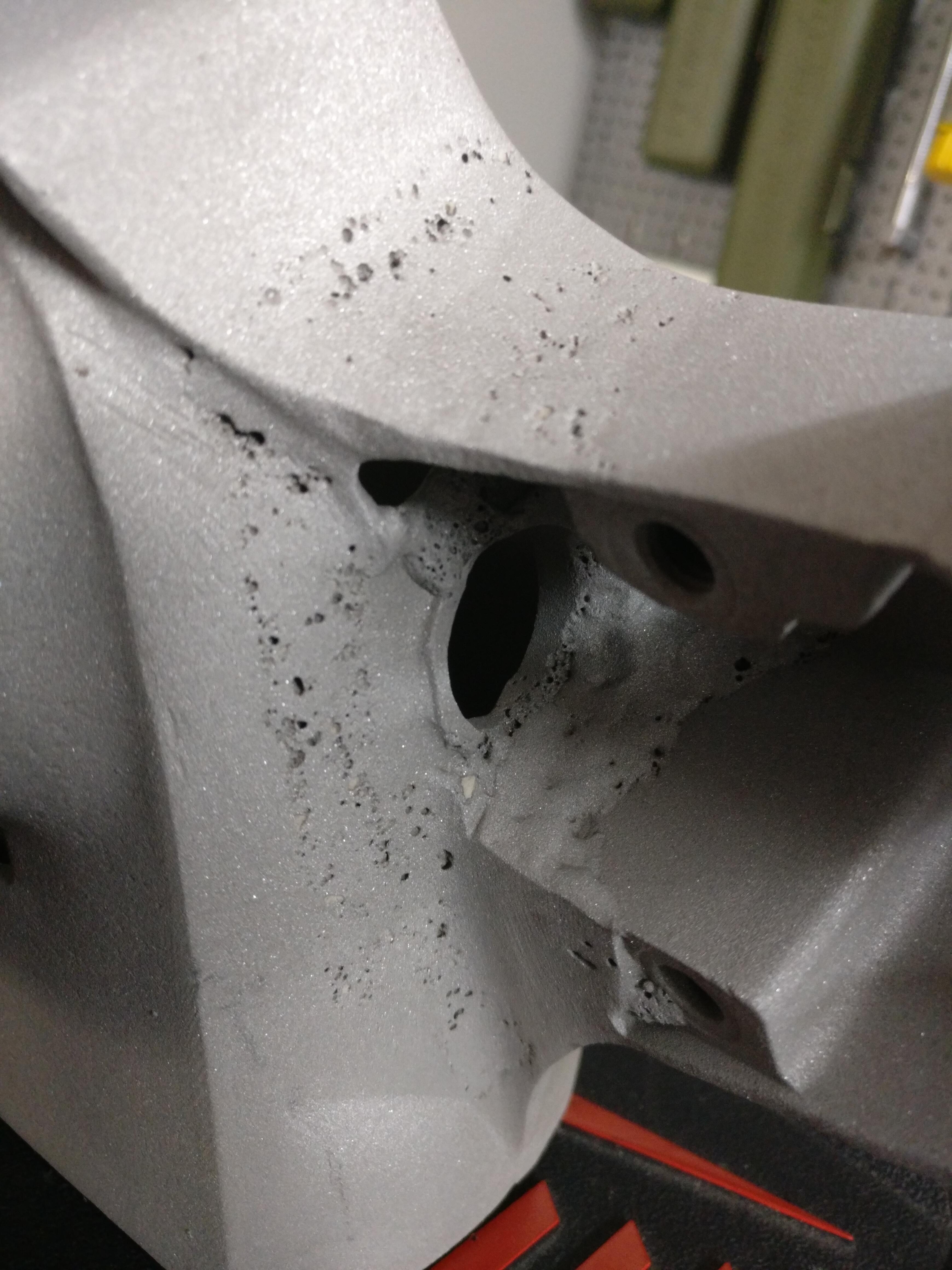

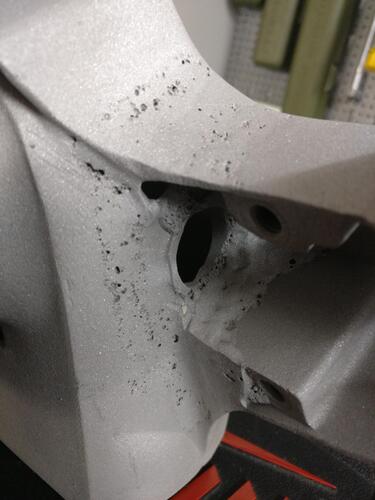

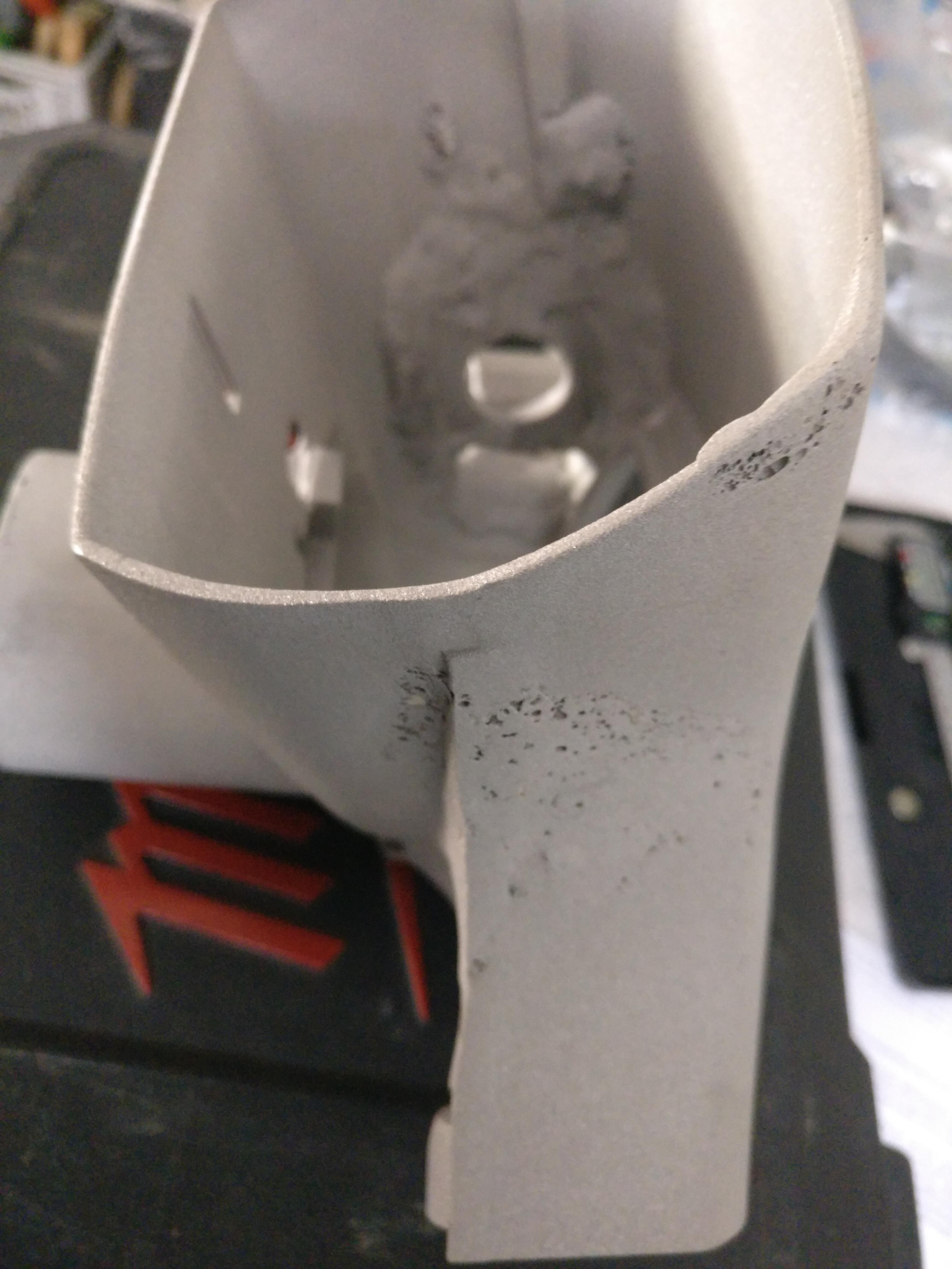

Hallo zusammen, ich grab mal dieses Uraltthema aus weil ich Rat bzw. Hilfe bezüglich Drop bar brauche. Ich habe von einem Freund eine Special übernommen bei der ein Drop bar verbaut war. Ich baue die von Grund auf neu und hab sie gestern vom Sandstrahlen bekommen. Da kam dann das große Grauen zum Vorschein. Überall massive Poren und damit werde ich nicht fahren. Leider fehlt mir das Equipment zum und die Erfahrung beim Aluschweißen um das selbst zu beheben. Ich hoffe mir kann hier jemand helfen weil der Lenker an sich gefällt mir richtig gut an der Special aber so ist mir das zu gefährlich.

zu Tode gefürchtet ist auch gestorben…
die vielen Lunker bedeuten nicht unbedingt eine schlechte Festigkeit. Damit das abreißt, brauchts massive Kräfte.
solange alle Kanten sauber verrundet sind kommst da auch zu keiner Rissbildung durch Kerbwirkung.
Viel eher brechen dir die Rohre als der geschweißte Lenkerkopf.
Ich würde den bedenkenlos fahren - interessant wäre dabei die gefahrene KM Leistung des Vorbesitzers
Ich würde den auch sorgenlos fahren.
Da finde ich die Asia-Repro-SS-Lenker viel gruseliger.
Wenn z.B. das mittige Loch für das Gabelrohr mit vielen Bohrlöchern
rausgebrochen wurde und die Klemmung 2 mm dünn ist.
DA würde ich mir Sorgen machen, aber nicht bei deinem Lenker.

Ok, danke für eure Meinungen. Hätte das kritischer gesehen. Löcher sind halt doch Materialschwächungen, zumindest der Querschnitt wird verringert. Man weiß halt auch nicht wie viele Lunker aktuell nicht sichtbar sind. Naja hätte gedacht schleifen bis keine Lunker mehr zum Vorschein kommen und dann wieder sauber Material auftragen. Klar das ist viel Aufwand aber bin da vielleicht ein wenig über vorsichtig von den Bruch Gerüchten die man hört. Laut meinen Infos ist der Vorbesitzer 50km damit gefahren. Aber er hatte früher auch Drop bars und ich vermute die haben alle so ausgesehen.

Mit deinem Plan,wirst du mehr Schwachstellen produzieren als reparieren, ich würde den ohne Sorgen verbauen.
Ok danke für eure Ermutigungen. Dann werde ich den mal mit lackieren lassen.
