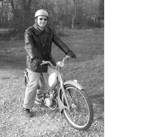

Hier ein Pic von mir und meiner Quickly:
Ist ein zuverlässiges Moped mit hohem Unterhaltungsfaktor. Wenn ich irgendwo anhalte dann kommen meistens
irgendwelche älteren Leutchens hergerannt und labern mir ein Vesper in den Rucksack daß sie früher auch mal
so ne NSU hatten, blabla......
Aber sie macht Spaß, das geilste finde ich daß man bei gezogener Kupplung und eingelegtem Gang mit den
Pedalen wie ein Fahrrad radeln kann, ist in der Innenstadt der besondere Hingucker.......

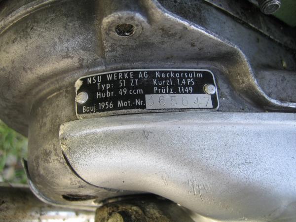

Wie vnb1t schrieb hat die Quickly bis ca. 1960 kein Typenschild sondern nur die am Sattelrohr eingestanzte Fahrgestellnummer.
hier mal ein pic von meinem Motor-Typenschild:

Ich hab gerade mal nach dem Motor Typenschild geschaut aber ich hab kein Typenschild am Motorblock. Ist das sehr wichtig für die Papiere?
MFG Pascal
mh hast du löcher für das typenschild? im block?
ist schon wichtig da es verschiedene motortypen gab wurde nach lustundlaune verbaut!
der herr weiß ja dann nicht was er in die papiere schreiben soll.....
