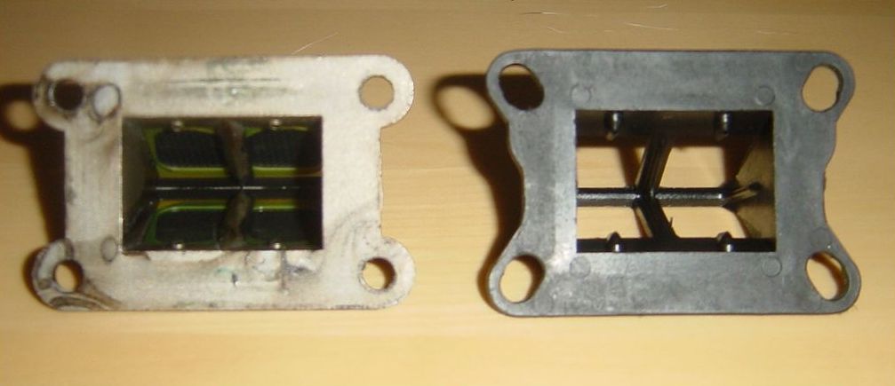

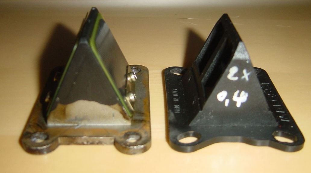

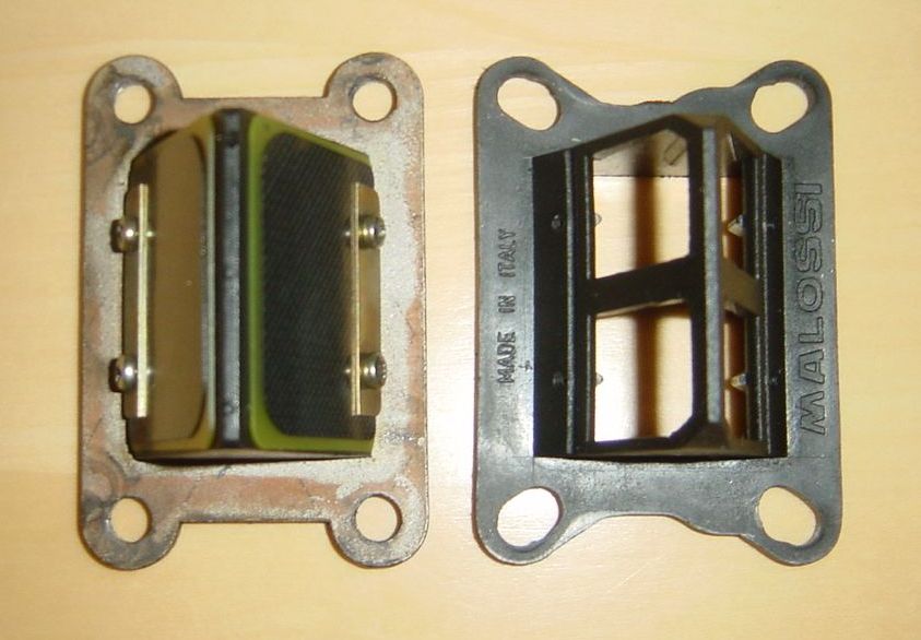

ich weiß nicht, ob das ne bahnbrechende Entdeckung ist, aber ich habe heute meine KTM SX65 Membrane erhalten, mit Boyesen Dual Stage Plättchen.
Der Block hat die Abmessungen und Schraubenbohrungen wie die Malossi Membrane, einzig die Membranplättchen-Befestigungsschräubchen sitzen 1,5mm näher zusammen. Die Dual Stage Plättchen sind demnach auch auf der Malossi Membrane verwendbar.

Die VForce 3 von einigen shops die in den malossi ansauger reinpassen sind von KTM 50er
Die ist allerdings eine Ecke kleiner als die Malle Membrane / ori KTM, hat dafür dann natürlich 4 Klappen mehr.
mal ein paar vergleichende bilder
yamaha DT/RD 80 LC oder honda mbx/mtx80 LC sind auch ähnlich.
Ja, die 6 Klappen Mallossi Membran für Yamaha DT 80 paßt auch in den Malle Stutzen für PHBH 25 / 30 (mit ein wenig fräsen).
