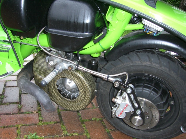

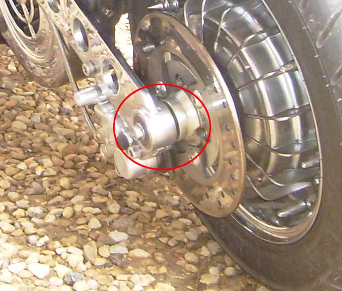

Bin gerade dabei, mir eine sinnvolle Halterung für den Bremssattel zu bauen.
Hat schon jemand Erfahrung bzw. kann irgendwer dies für mich übernehmen.
Hier ein paar Varianten, die ich so im Netz gefunden habe.
Weil es Spaß macht, was anderes zu haben, als alle anderen!

Ich gehe mal davon aus das es sich um ne reine Showmaschine, also keinen Alltagsroller handelt , schon wegen dem Theater das Rad zu wechseln.
Mir würde die Version von Worb 5 da am ehesten zusagen, schon weil man keinen Liebhaber in ner CNC Bude braucht um das Dingen umzusetzen.
Man könnte auch weiterhin die original HiRa Mutter und den Sicherungsring fahren , super!
Dann mal fröhliches HiRaScheibenbremsen basteln.
Ich denke auch, dass das die sinnvollste Variante wäre, doch am stabilsten mA nicht.
Denn horizontale Schwingungen können auftreten und dann würde der Bremssattel nach links oder rechts gehen.

Also, nach meiner Erfahrung würde ich nicht wieder eine lange Drehmomentstütze für SB hinten wählen, denn kleine Fertigungsungenauigkeiten der Bremsscheibenaufnahme übertragen sich heftig auf den langen Prügel. Ich habe es bisher noch nicht im Griff, jedesmal "arbeitet" sich die Drehmomentstütze los, wegen der hohen Kräfte.
nee, das lass ich lieber, ist ein Fremdmotor :-D , aber in Prinzip genauso wie das gelochte Flachmaterial auf den hier geposteten Bildern.
Aber diese Variante hat doch auf der Radmutter auch eine Führung incl. Verschraubung.
Stabiler geht es doch nicht?!?!?

Wieso sind eigentlich die meisten Bremssättel hinten horizontal angebracht. Ich denke, wenn man sich so einen Arm baut wäre es doch stabiler, diesen so kurz wie möglich zu halten und diesen auf 09.00 oder 21.00 :-D zu befestigen.
Was meint ihr?
Was meint ihr?
liegt an der Belastungsrichtung, die der "Arm" dann erfährt. Das ganze ist ja ne Bremsmomentenabstützung und die mag es meistens nicht, wenn sie auf Biegung beansprucht wird. Viel besser ist da Zug- (Bremssattel unten) oder auch noch ok Druckbelastung (Bremssattel oben liegend). Auf Zug belastet würde prinzipiell eine recht dünne Stange auch schon reichen (gibts bei manchen Bikes als 8mm dicke Carbonstäbe!).
