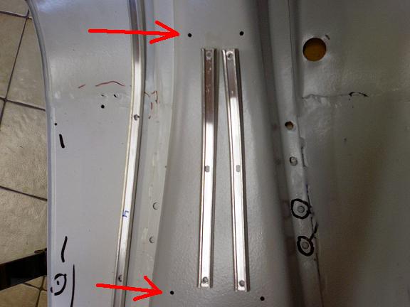

also ich hab folgendes Problem meine Trittleisten im mittleren bereich (auf dem Tunel) zu kurz sind. Zumindest sind die Löcher gute 2cm. weiter ausseinander wie meine Trittleisten überhaupt lang sind.
Was kann ich machen, gibt es Trittleisten in der richtigen grösse oder soll ich die Löcher zumachen und neue bohren?
hier is noch ein bild:

das is ne PV Bj: 1969. Riffelblech wurde denke ich bis jetzt noch nicht verbaut. Aber als ich sie gekauft habe haben die mittleren Traversen auch schon gefehlt. Die originalen Löcher fehlen aber auch und ich denke nicht das die zugeschweisst worden sind. Gibt es keinen anderen grund für meine komischen Löcher? gibt es irgendwelche Rahmen, bei denen die Löcher den grösseren Abstand haben?

die PV hat doch ne gummimatte drauf,
aber die löcher sind trotzdem falsch, die sollten seitlich sein,
4 auf jeder seite,
Da müssen doch noch diese kleinen "Abschlusskäppchen" drauf, oder???
Stimmt damit der Lochabstand immer noch nicht???
auch samt den Endstücken würds nicht passen, dadurch wird die Leiste nicht länger, das Endstück wird mit dem leztem Loch vernietet.
original sind die löcher auch viel größer... die bei dir kommen mir ziemlich winzig vor
4 auf jeder seite,
gab es nur PV mit Gummimatten oder gabs auch versionen mit Trittleisten in der mitte?
ich hab mir das gerade nochmal angeschaut, also die Löcher sind ca. 3,5mm gross wobei die Grundierung auch min nochmal ein mm ausmacht. Die Löcher für die Trittleisten am Beinschild sind aber etwas grösser weshalb ich davon ausgehe das meine Löcher nicht Original sind. Ich habe neben an der seite 3 stellen gefunden wo evtl. vorher löcher drin waren und diese zugemacht worden sind. da der rahmen nach dem strahlen direkt grundiert worden ist, kann man leider nicht mehr soviel sehen. kann es aber sein das an den markierten stellen original die löcher waren?
