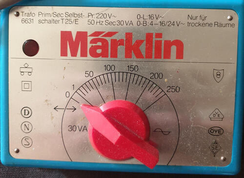

Ich habe auch einen Trafo. Märklin Eisenbahntrafo. Der liefert max 16V AC bei Tempo 250 und kurzzeitig 24V AC beim Fahrtrichtungswechsel. Die Leistung ist knapp für die volle Festbeleuchtung, aber zum Prüfen der Funktion reicht's.IMG_2114.jpeg
Mit einer Batterie geht das natürlich auch. Fahzeugkabelbaumseite vom Spannungsregler abziehen und da mit der DC Spannungsquelle drauf. Ich nehm immer irgendein Netzteil. Abblend-/Fernlicht kann teilweise etwas viel sein für das Netzteil.
Halogentrafo geht auch. Mindestlast beachten und ggf dazuschalten
Puh, ich versuche es erstmal wie @Cpt.Howdy es beschrieben hat. Bei mir dürfte es ein Masseproblem oder ein Kabelbruch sein. Das muss jetzt für den TÜV funktionieren und dann muss ich mir grundsätzlich Gedanken machen, wie es weiter geht.
