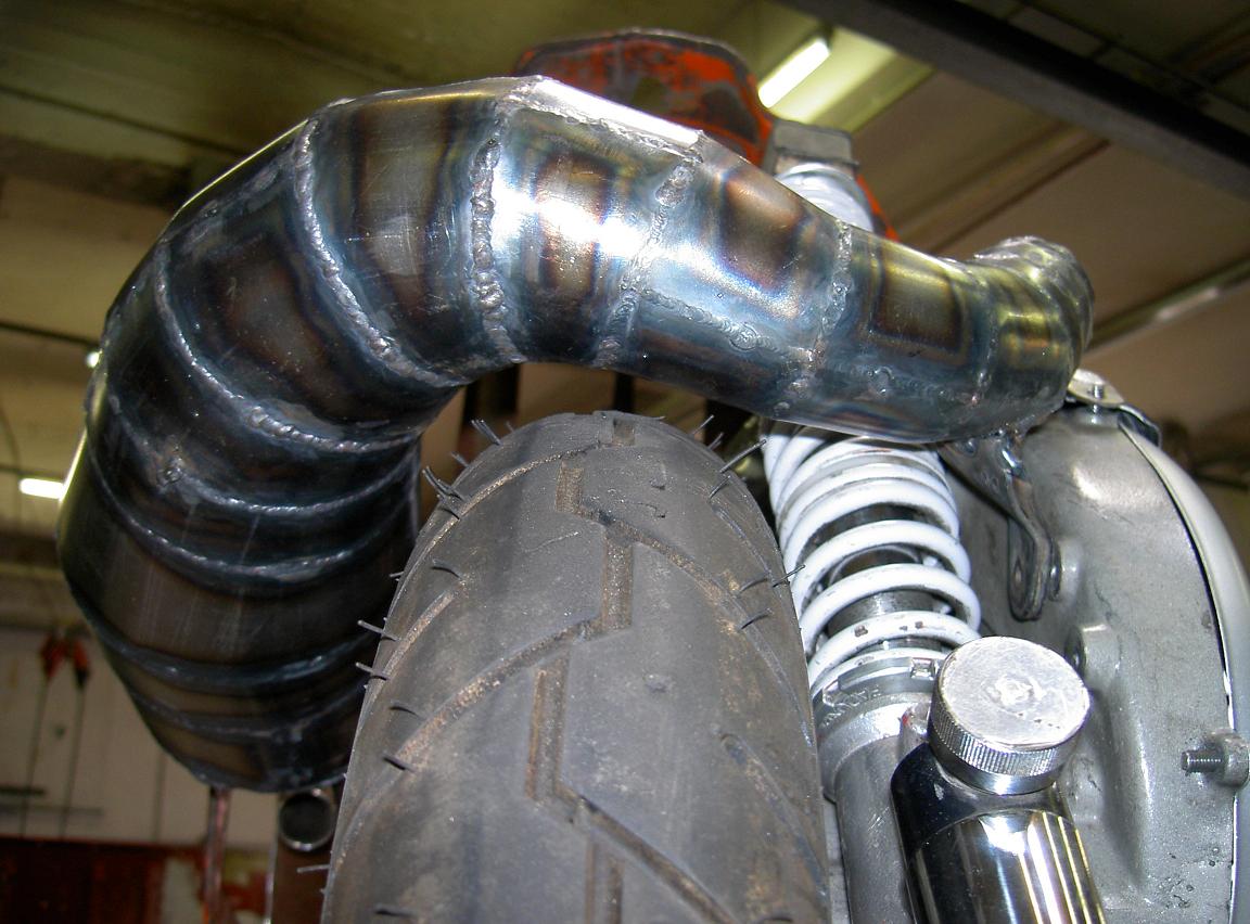

Beim ersten mal zumindest so:
Banane habe ich komplett ausgeräumt. Lochrohr und Dämmwolle rein und dann 24mm Rohr als Endrohr. Das wars.
Das Rohr am Anschluss der Banane dient nur zur Abstützung.
@bbg: Die Idee mit der zusätlichen Halterung an der Blackboxhalterungsaufnahme (was für´n Wort) find ich ja einfallsreich. Aber ist das wirklich nötig? Sieht auf dem Bild aus als würde es gar nicht verspannungsfrei passen. Oder hast du den Auspuff "am Roller" geschweisst und brauchtest deshalb eine zusätzliche Abstützung?
Bearbeitet von broz666
Zusätzliche Abstützung, da sich der Auspuff ansonsten immer etwas um den Auslass drehen kann. Ist dort nur aufgehängt um dieses Phänomen zu verhindern, da der Auspuff nicht viel Platz zu den Seiten hat. Ist aber vollkommen spannungsfrei, da auch zusätzlich gummigelagert in der Endmontage

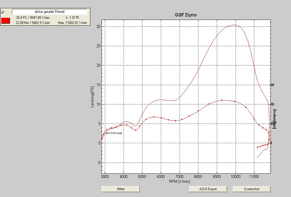

ca.10000U/min
Kurve steht doch hier im Topic,oder? Habe noch keine mit der aktuellen Version, aber als gerade Pfeife waren das etwa 30PS
Auspuff ist natürlich verändert, da der eigentlich für eine Honda RS125 ist und von Seel stammt. Da peakt der glaube ich bei etwa 14000U/min
Bearbeitet von bodybuildinggym
