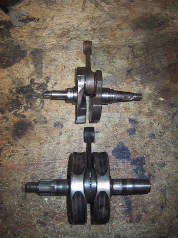

So Lager baut man in männliche Kurbelwellen ein :-Dpost-617-1138566163.jpg
Unter 25 mm Wellendurchmesser geht da nämlich nichts, soll ja schließlich halten.
