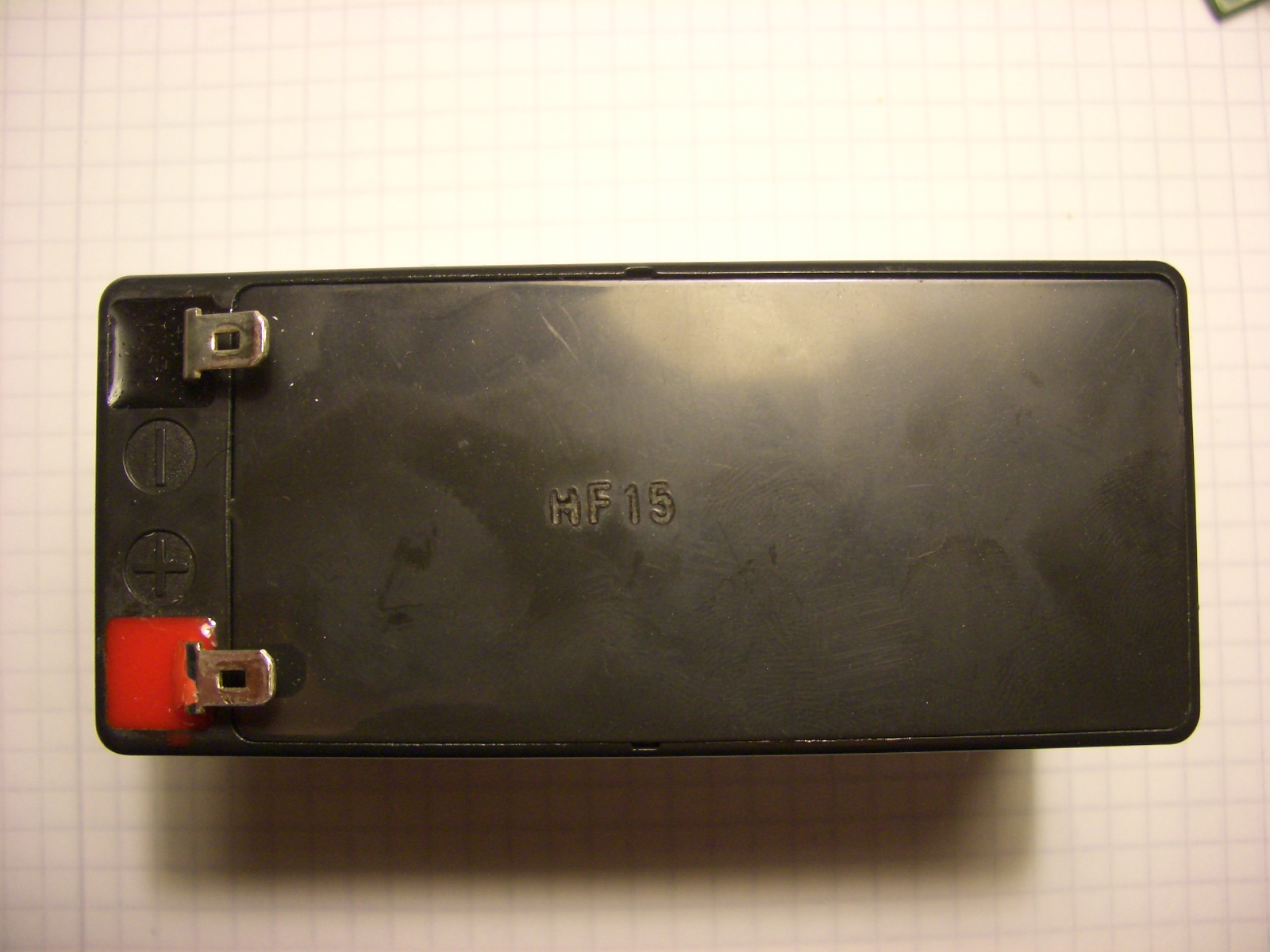

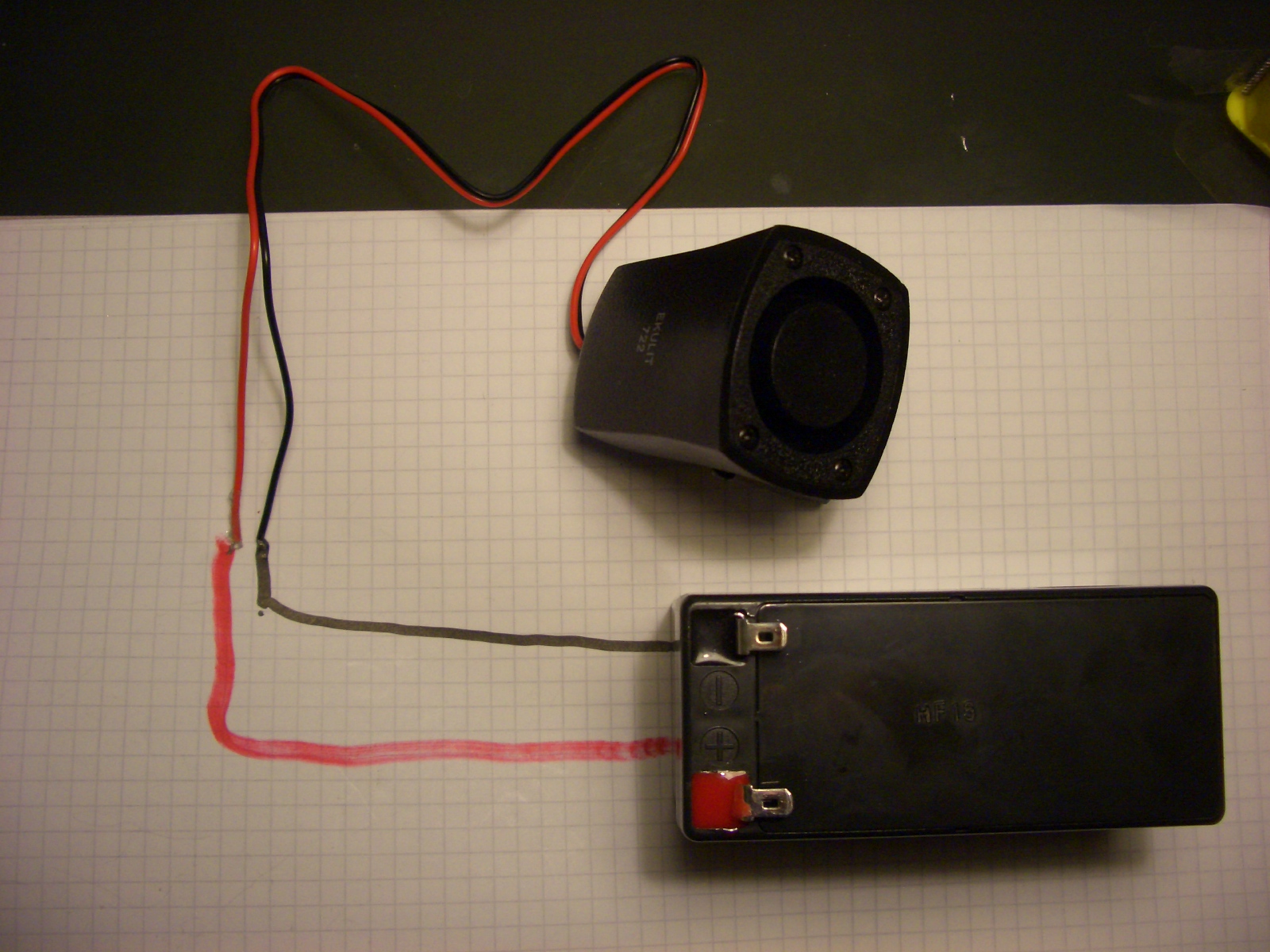

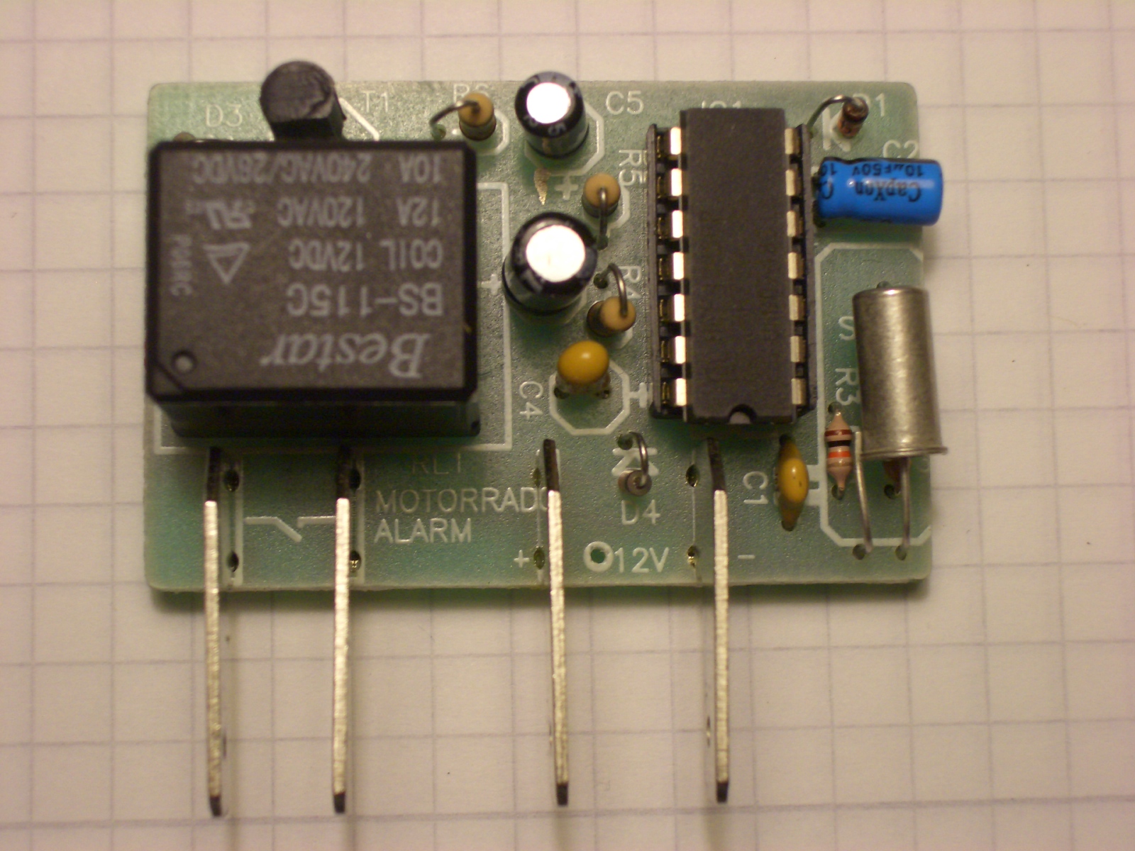

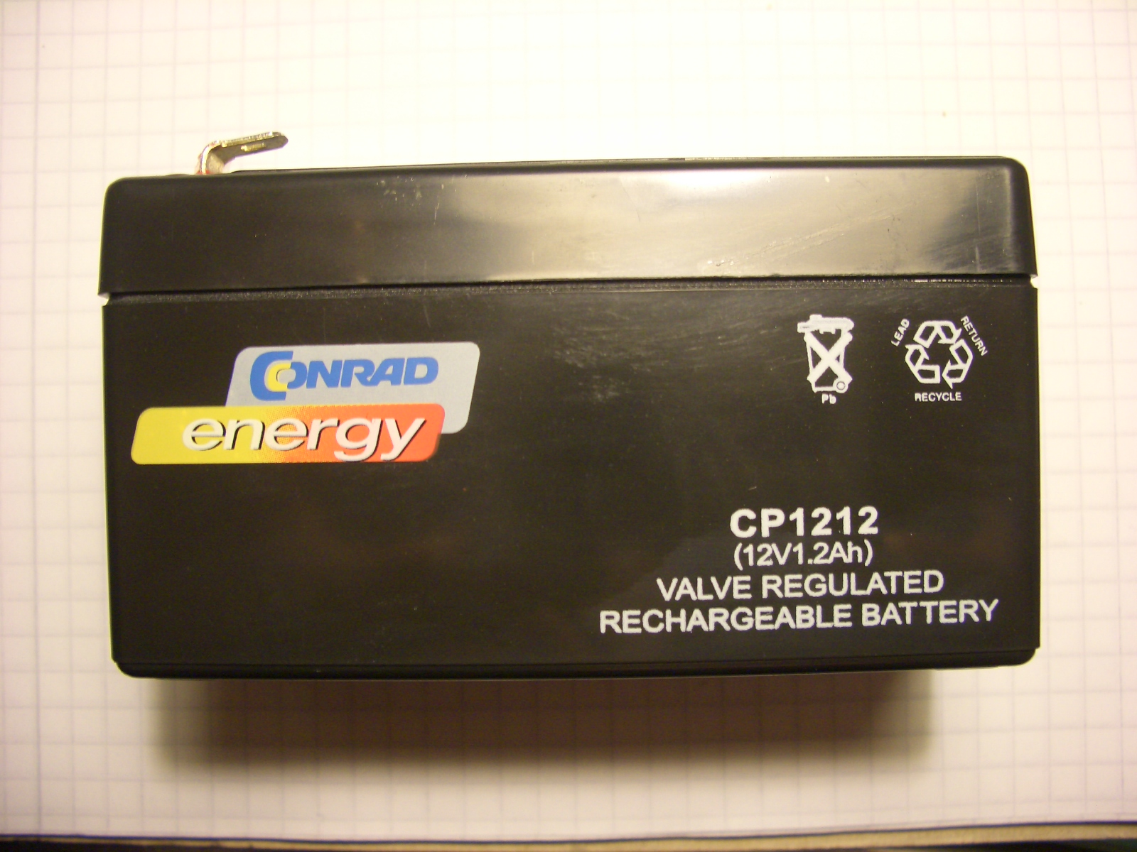

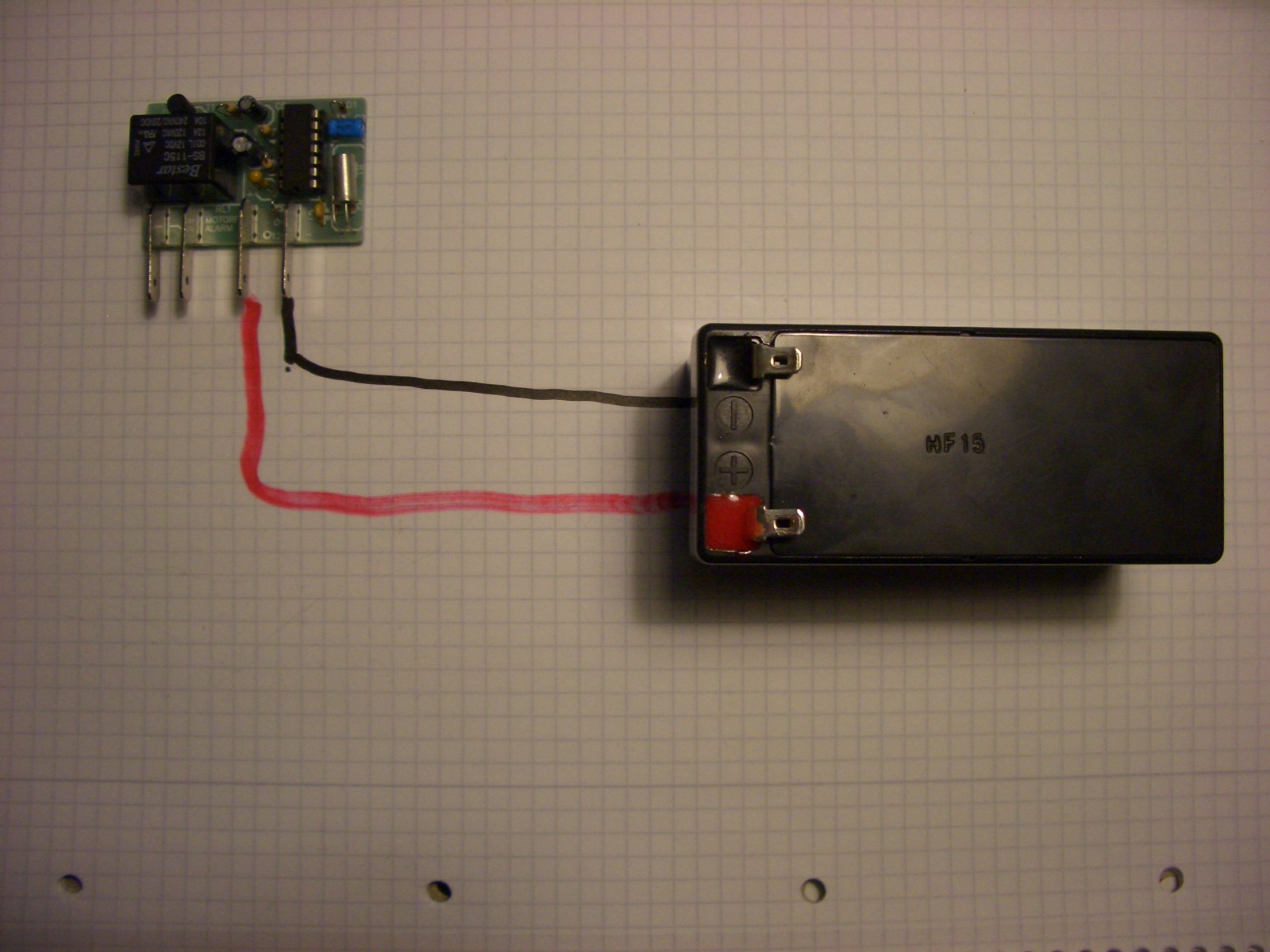

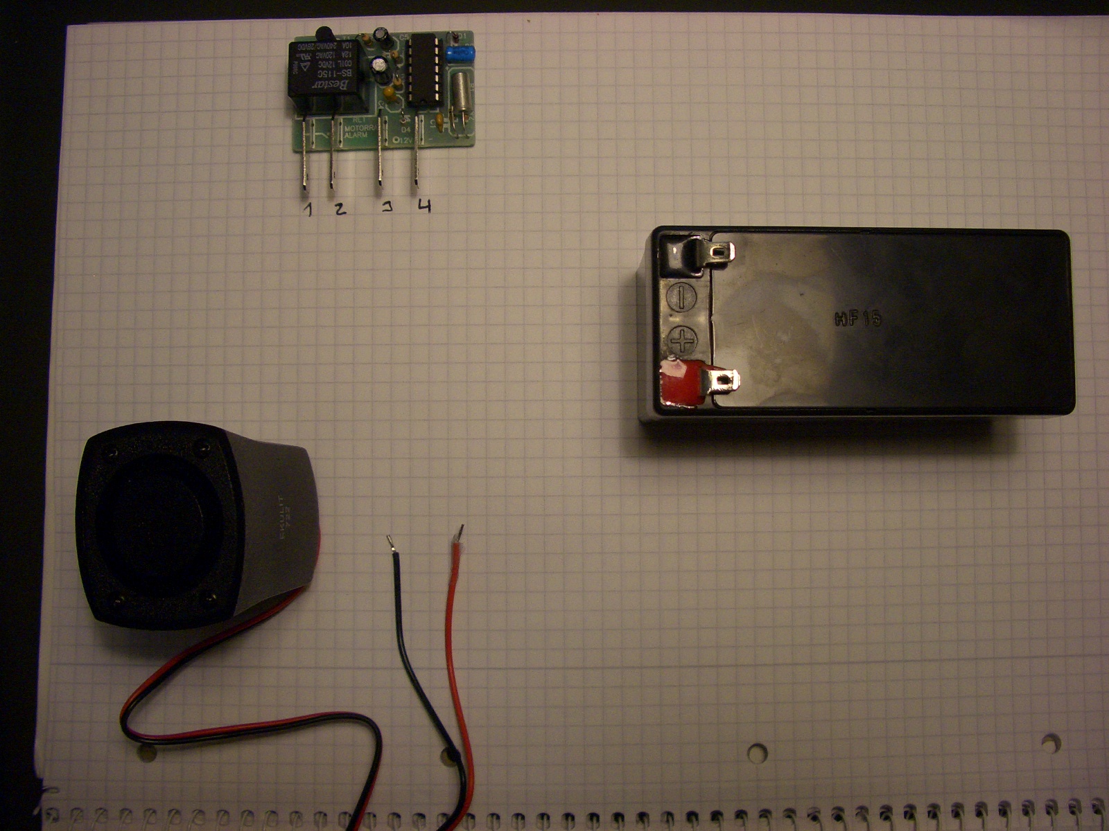

  8. Hat ein bisschen gedauert..... Habe das Ding gekauft und zusammengelötet. Dazu habe ich noch weitere Komponenten gekauft, eine Gehäuse und einen Schalter bekommt das Ding auch noch und dann ab unter die abschliessbare Sitzbank ... wenn es denn läuft. Es ist ein eigenständiges geschlossenes System, da es in eine Special ohne Batterie kommt. Also nichts mit Masse an Rahmen oder an meine Wechselstrom-Schnarre. Folgende Komponenten habe ich gekauft: Alarmanlage (Schaltung) Blei Akku mit 1,2Ah (ich weiss, ist fast überdimensioniert, hält dafür reichlich und läßt sich mit meinem Autobatterieladegerät laden - und die Gesamtgröße stört mich auch nicht, da es hinten unter die Sitzbank kommt) Piezo Signalgeber mit 105 dB / 1 meter (zumindest drinnen sehr laut) Funktionstest wir in der Beschreibung auf Seite 28 durchgeführt, schaltet nach Bewegung ca. 25-26 insgesamt ca. 14 Sekunden. Sieht so verkabelt so aus. Piezosignalgeber funktioniert auch, sieht verkabelt natürlich so aus: Leider kriege ich aber keinen Ton raus, wenn ich es laut Anleitung verkabel. In der Anleitung sind mehrere Beschreibungen. Dann schaltet aber nichts und piepen tut auch nichts. Inzwischen weiss ich auch nciht mehr, was sie mit "Klemme 1", "Klemme 2", etc. meinen. So rum oder so rum Hat mal einer Lust, das einzuzeichnen? Gerne mit Schalter, wobei ich behaupte, dass ich das noch hinbekommen würde. Vielen Dank! Edit fügt noch hinzu, dass ein Elko nicht wie angegeben 1uF hatte, sondern beigelgt einer mit 10uF war. Kann es daran liegen?????? Es war der Elko auf C2. Außerdem waren zwei Tantal Perlen mit drin (C1 und C4 statt nur auf C4. Der auf C4 ist ein 106, der ne Polung hat und der auf C1 ist ein 103 ohne Polung. Hat auch auf der Platte keine Polung. Und sonst sage ich mal, ist alle richtig. Er schaltet ja auch fröhlich und hört dann wieder auf...

  13. Ich war mal bei Conrad vor zwei Tagen und habe mir den Bausatz und auch die Beschreibung mal angeguckt. Es schein nach wie vor ein Quecksilberschalter darin zu sein. Das sagt zumindest die Bedienung. Generll finde ich das Ding wirklich super. Danke für den Tipp. Ist vielleicht gut so, dass es ein Bausatz ist, weil.... ...man ihn dann vielleicht auf 9V umrüsten könnte. Laut Beschreibung kann man auch einfache Piezo-Signalgeber verbauen, die schon bei weniger Volt Alarm machen. Die sind natürlich nicht so laut wie eine Hupe, können aber entsprechend für Unruhe sorgen (z.B. pro 1m 105 dB). Bei Conrad findet man rund 36 Stück mit dem Suchbegriff "Piezo Signalgeber. Ebenfalls könnte man auch eine kleine Hupe mit in das Gehäuse integrieren, der Bausatz selbst ist winzig klein. Und man muss ja auch nicht gleich einen große Motorradbatterie nehmen, für die Hupe reicht auch was Kleineres. Leider bin ich nicht so firm, was Elektrokram angeht, frage aber sonst mal meinen alten Herr, ob er sich was ausdenken kann. Vielleicht muss man ja auch nur ein anderes Relais verbauen oder einen Widerstand ersetzen. Wenn jemand anderes aber spontan eine Idee hat, dann gerne. Hier ist die Beschreibung mit Schaltplan zu finden : klick klack
