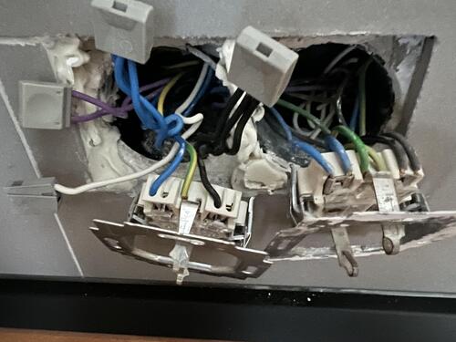

Ich habe jetzt die linke wieder abgeklemmt und alle Kabel zurück in die schutzklemmen. Die rechte habe ich durchgemessen, die funktioniert wie sie soll. Ich vermute dass bei den restlichen kabeln, manche nicht angeschlossen sind oder Strom über weitere (stillgelegte) Schalter liefern. ich belasse es jetzt dabei, dass eine Steckdose geht, die andere war vorher ein nicht vorhandener Dimmer und somit ist es für den Moment egal. Ich mach mir jetzt n schönen Kaffee und lass es dabei. von der rechten hatte ich die Kabel zur linken gezogen, quasi in Reihe geschaltet (ist jetzt aber nicht mehr so, alles wieder abgeklemmt) Danke für eure Hilfe, Tipps und mahnende Worte, im Prozess baut man schon mal Hemmschwellen ab, das ist hier nicht gut……
Wer kann mir bei Elektrikerfrage helfen (Hausbrand)
Alles gut! Ich bin was dies anbelangt sicher kein Fachmann und weiß um die Gefahren, ich frickel mir auch nichts zusammen…. Steckdosen durchgemessen habe ich eben noch nie, ist ja keine raketenwissenschaft…. Daher bin ich für Tipps dankbar, und ja, ich hänge durchaus an meinem Leben. Ich werde womöglich die eine Steckdose wieder anschließen die andere lasse ich abgeklemmt und lass da jemanden mit fachverstand ran. zuvor habe ich bereits 32 Steckdosen im EG gewechselt und zum Teil neu verkabelt, die letzte in der Küche war jetzt der endboss 😆
So durchgemessen, es kommen links immer vier Kabel in die Klemme, eines davon kommt von der rechten Steckdose Ok mess ich! Danke! Die Steckdose rechts geht, wenn links völlig abgeklemmt. Habe die Kabel durchgemessen, und die Kabel zur Überbrückung identifiziert, Kabel dann links angeschlossen, beide gehen nicht 🤪 ich messe jetzt nochmal wie von cdi beschrieben….

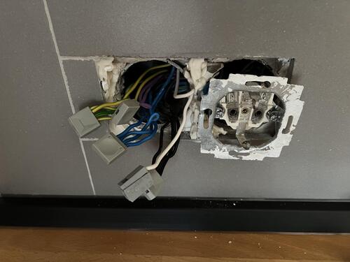

Zunächst mal danke für die schnelle Hilfe! GSF weiß eben doch alles :) habe jetzt nochmal die neue Steckdose abgeklemmt (Bild links) und jetzt geht die rechte wieder. Ich habe die Steckdosen wohl miteinander verbunden und damit still gelegt….. ich schaue mir jetzt nochmal die verfügbaren Kabel an welche autark Strom liefern im Dimmer war nur das weiße Kabel

Habe eben mal gemessen schutzleiter und Phase 230 v liegen an, Gerät geht dennoch nicht. doch, das passt, was Zufall war. Ich hatte vor ca 12 Jahren Busch Jäger verbaut und das jetzige neue Programm ist tatsächlich kompatibel, war Glück

Ich krame das mal hoch….. habe auch eine Elektroinstall. Frage und muss kein neues topic aufmachen…. Ich habe bei uns die Steckdosen gewechselt System von Busch Jäger soweit alles gut. Allerdings liefert eine der Steckdosen keinen Strom mehr und ich stehe vor einem Rätsel…. die Steckdose ist eine doppelt Steckdose, da war einmal ein Dimmer drin und eine Steckdose…. Den Dimmer habe ich ausgebaut und die vorhandenen Kabel für die Steckdose genutzt. Wie bei allen anderen Steckdosen auch…. Bei der anderen Steckdose habe ich die unterputzinstallation nicht getauscht, nur die Blende gewechselt und dennoch ist sie tot, Sicherungen sind alle drin und klar, alle freien kabelenden sind in klemmen drin (vid) Ich frage mich nun, wo da der Fehler sein könnte….. Beste Grüße
