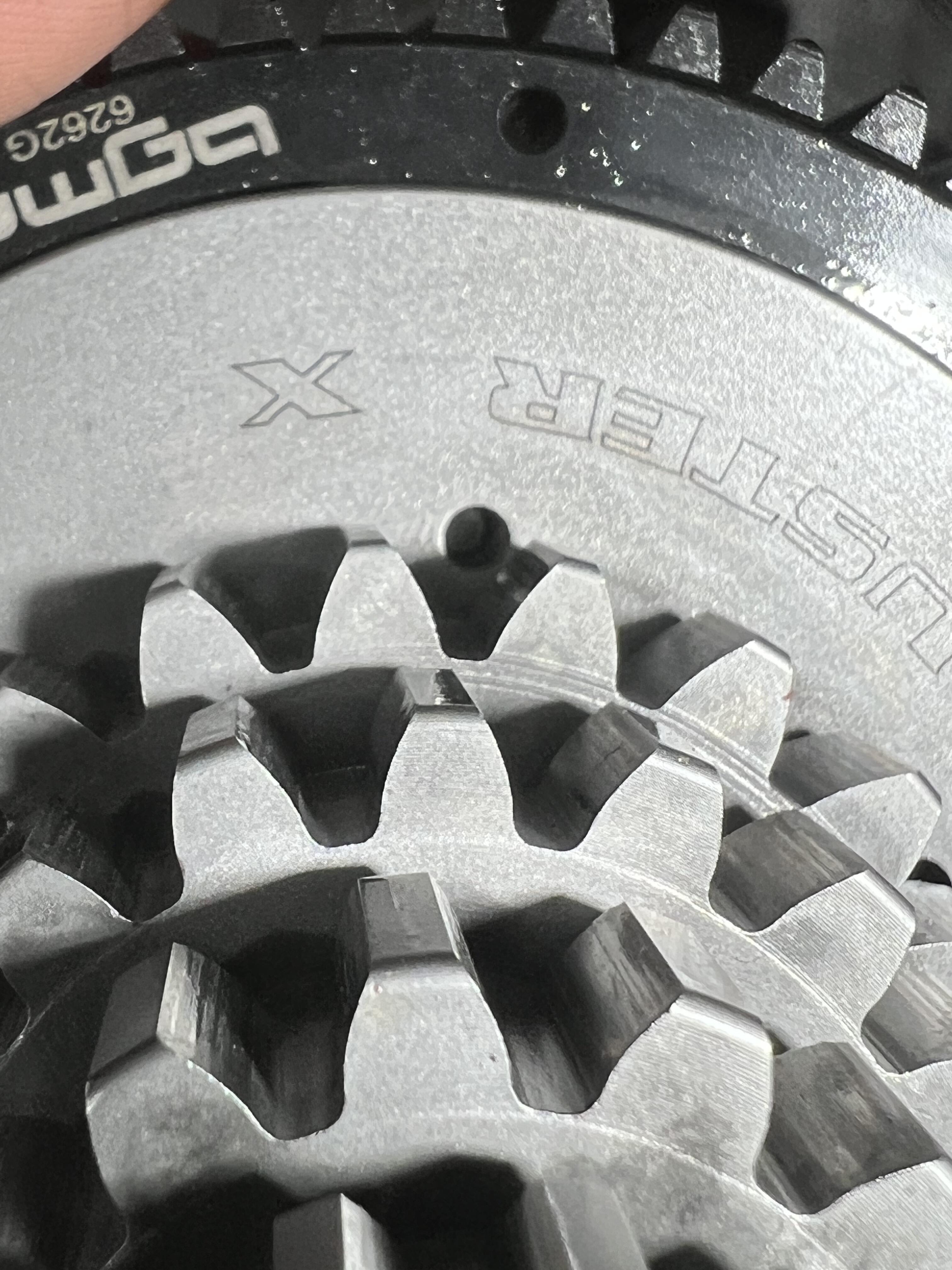

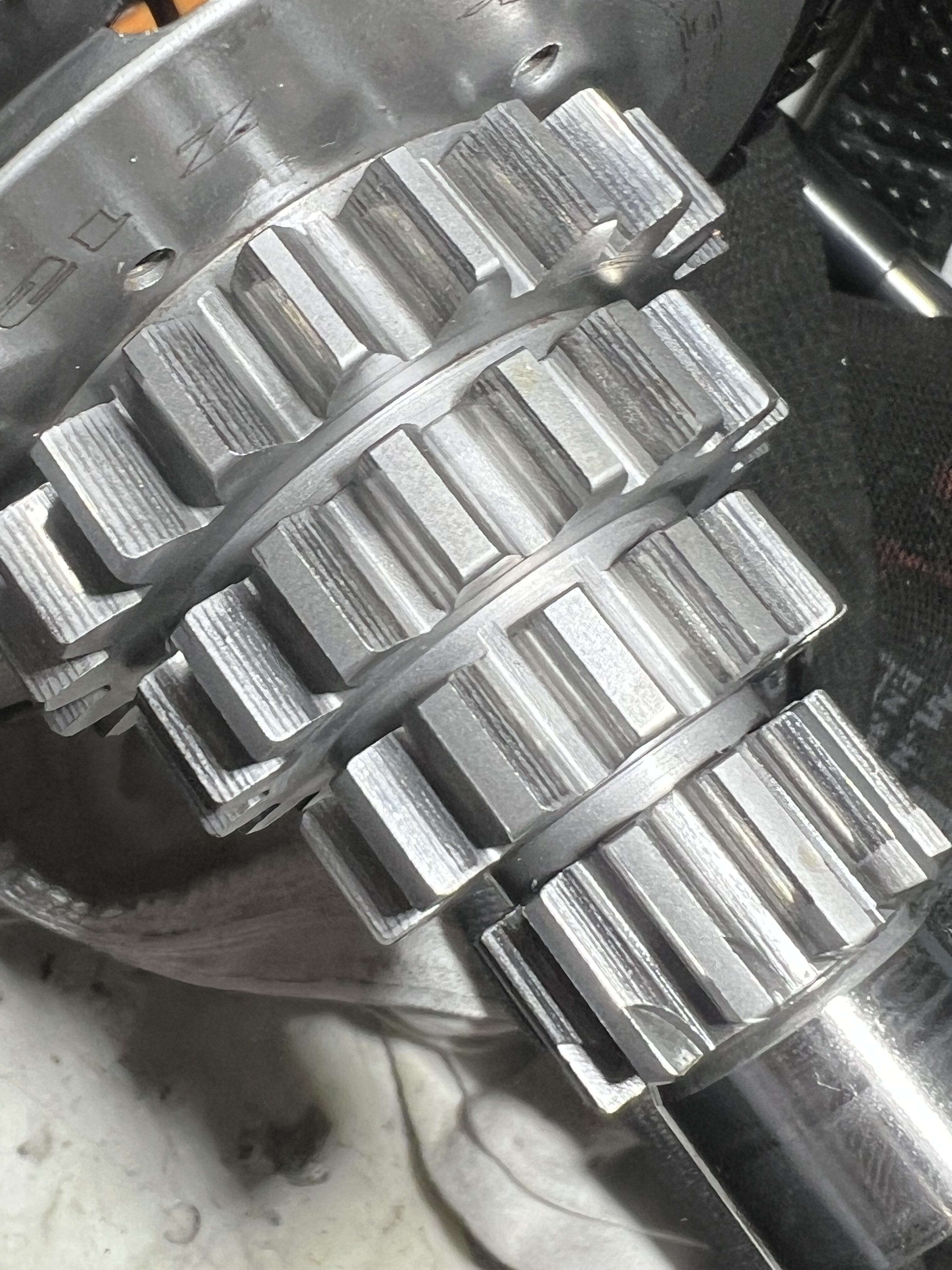

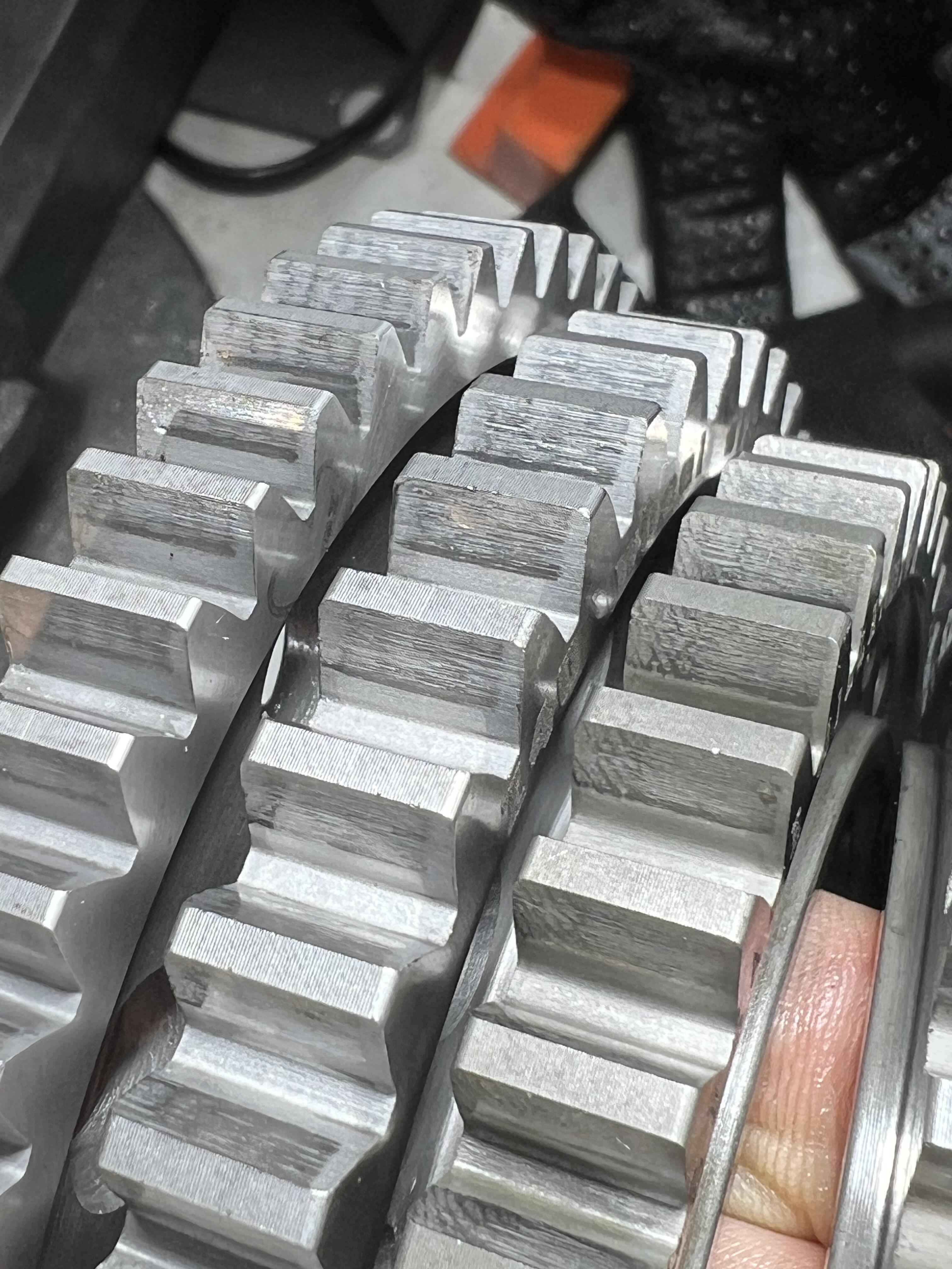

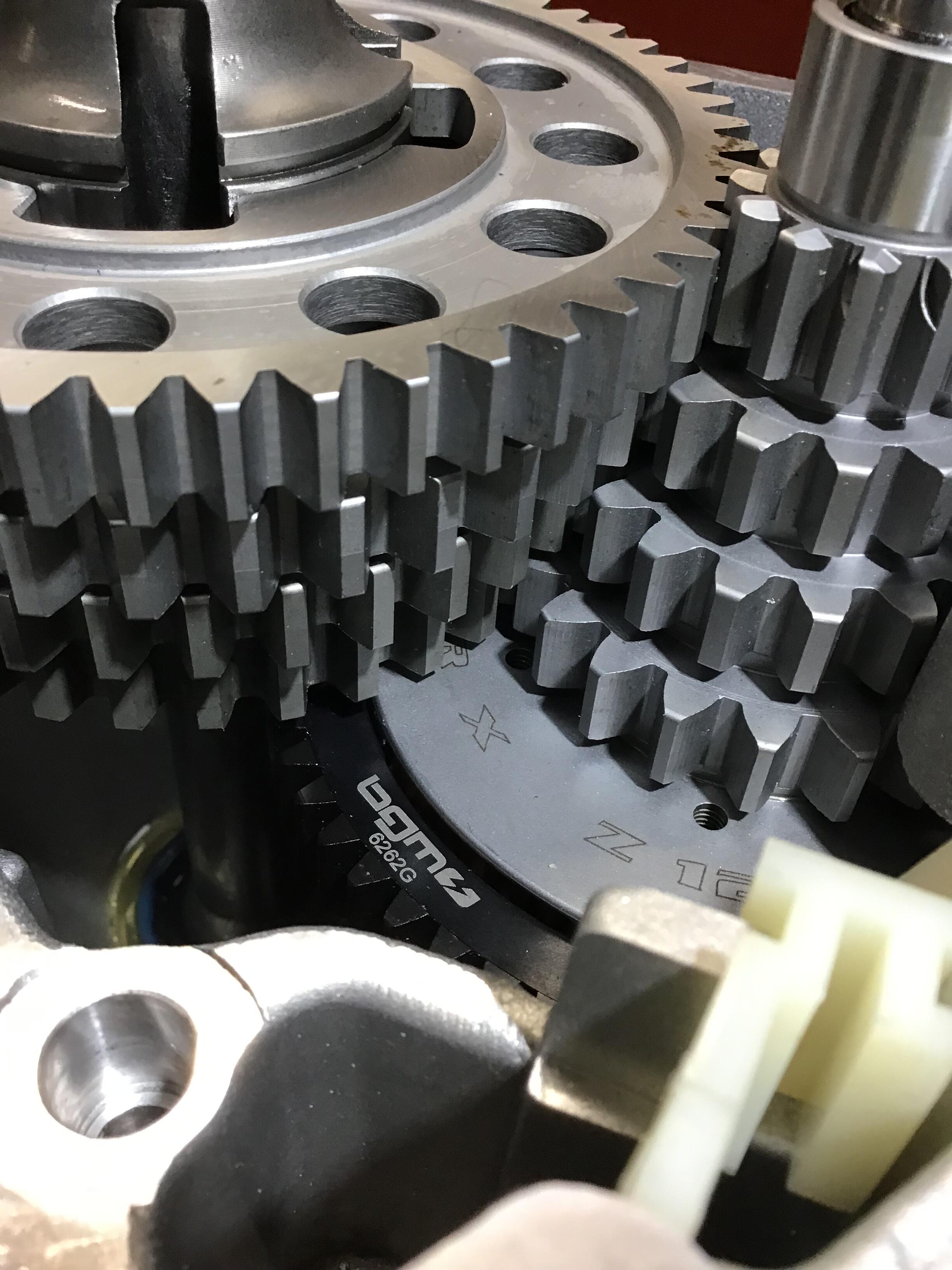

würde ich auch so machen, wobei 0,3 noch geht aber wenn er jetzt eh offen ist dann direkt machen, zu viel ausdistanzieren ist auch nnicht ratsam, dann springen dir die Gänge ggf. auch. Das Schaltkreuz würde ich auch wieder neu machen. Der Schaltbolzen sieht auch schon mitgenommen aus, ich tausche den auch bei der größeren Revision. Wenn das Getriebe drin ist, direkt mal testen, wie sich das durchschalten lässt und ob die Gänge alle so sitzen wie sie sollen. da sparst du dir ärger später. -

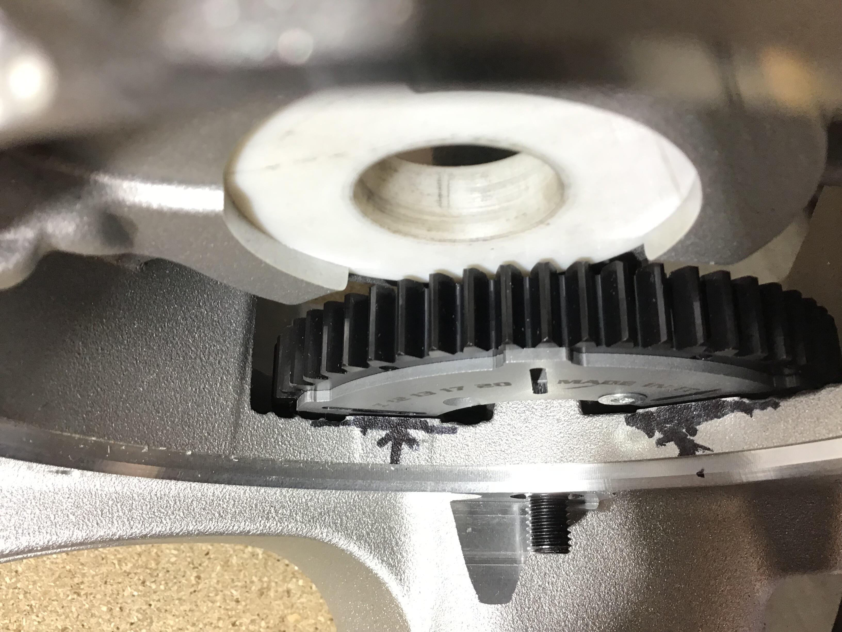

Moin, das Getriebe im eingebauten Zustand, so dass man sehen kann, wie die gangräder in die Verzahnung der nebenwelle greifen. am besten so, dass man alle Gänge sehen kann. die Schaltraste, von der Seite, so dass man sehen kann wie der schaltarm im dritten Gang steht. das Schaltkreuz selbst. grüße -

Ich habe die Erfahrung gemacht, dass man bei neu zusammengesetzten Motoren (aus neuen Teilen) sich öfter vermehrt Späne im Öl finden, weshalb ich den Ölwechsels bei neuen Motoren schon deutlich früher mache, als bei eingefahrenen Motoren. Dass das Schaltkreuz locker ist, darf natürlich nicht sein, mach doch mal Bilder von den Innereien, ggf fällt ja was auf! ggf. stimmte etwas nicht beim Distanzieren des Getriebes so dass es hier zu dem erhöhten Verschleiß kam? -
