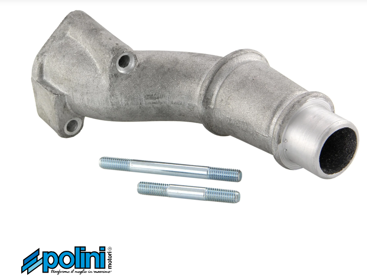

  7. welche stehbolzenlänge braucht man beim smallframe polini 24er drehschieberstutzen? find bei SIP nur für membranstutzen M6x70 und M6x48, ka ob die auch für DS stutzen passen. https://www.sip-scootershop.com/de/product/stehbolzen-ansaugstutzen-m6x70-mm-polini_31700030?usrc=polini+ansaugstutzen+stehbolzen https://www.sip-scootershop.com/de/product/stehbolzen-ansaugstutzen-m6x48-mm-polini_31700040?usrc=polini+ansaugstutzen+stehbolzen danke edit; @thomassonny guck hier
  8. mit sicherheit nicht danke

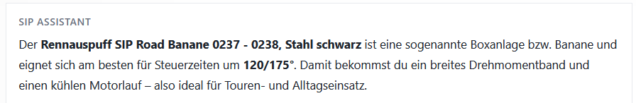

  9. danke, hat mir der sip support chat schon mitgeteilt. nun stellt sich die frage ob der VMC GS58-S gesteckt mehr druck hat als der gute alte DR 130 gesteckt hat der VMC eine über 2mm grosse QS, wobei ich nicht glaube dass der DR da besser ist. hintergrund: ein bekannter der selbst schraubanfänger ist hat sich das DR 130 kölbchen angerieben (19er SHBC auf drehschieber 51x97 natürlich und sip road banane). hab ich mir angschaut, die ringe sind noch frei und bissl alu im zylinder, als für mich ein klarer fall der aufbereitung sowie zusammenbauen und so fahren (sogar ohne neue kolbenringe würd ich meinen), geschickter weise aber vergaser auf PHBL 24er AD mit polini DS-ansauger wechseln. das umfeld der vespafahrer redet natürlich davon, dass unbedingt ein neuer kolben reingehört. da wird in die windeln genässt wenn man meine idee hört und es is eine reine rumheulerei die bis zum verkauf der vespa und automatenkauf geht. da ich auch mal nett sein will und etwas produktives beitragen möchte, hatte ich diese idee: bevor man da 60-70 eulen für einen DR 130 kolben ausgibt, wäre so ein VMC ding um 200.- gesteckt wohl die bessere investition für die zukunft. was meint ihr?
  10. für welche steuerzeiten wurde die SIP ROAD BANANE gebaut? (antwort von SIP siehe unten) möchte wissen welcher zylinder da besser passt: VMC GS58-S - 135cc mit 124°/174° oder VMC GS58-R - 135cc mit ~125° / ~182° edit: damit keiner denkt dass ich sowas fahre, ich frage natürlich für den motor eines freundes edit2:
