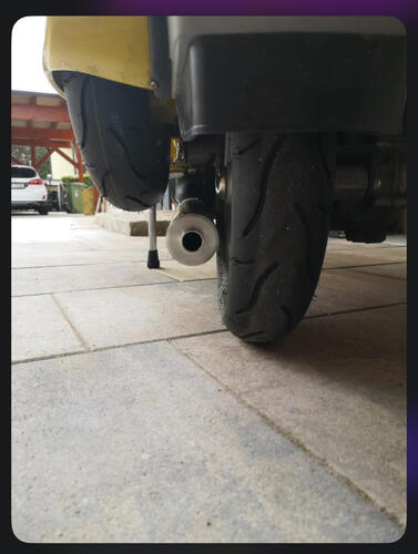

Wenn der Bock gar nicht will, vielleicht mal Bremsenreiniger bzw StartPilot probieren. Mein Onkel machte früher immer noch die Zündkerze heiß bevor er es wieder versuchte- Si26 , Nissin Galfer Scheibenbrems Div. T5 Sitzbänke ,T5 E-starter ,Px E-Starter , Koso Pwk 28mm,
https://cdn.germanscooterforum.de/monthly_2021_12/IMG_20211230_212653.jpg.57d2f88f79591ae0f74ca85df24506dc.jpg der T5 ist leicht erkennbar an der kurzen Haube. Wäre deiner ein T5, wäre er schon längst weg, weil er sehr selten ist- Pinasco Si 28 ER
