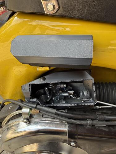

Ich habe kein Problem damit. Ja das ist abgebrochen und das bei unter 15 Km insgesamt Belastung bzw bei der ersten Ausfahrt damit. M252 im PX Alt Rahmen bei bei ungefähr 8000 U/min im 4 Gang mfg
Das große 3D gedruckte Ersatzteil Topic
Hier im GSF gekauft, ich hoffe der Herr erkennt sein Zeug. Ich habe das vor Monaten gekauft gehabt und heute war die erste Ausfahrt damit. Auf der Testfahrt dachte ich mir: was ist jetzt kaputt. Ist nicht schlimm aber Nacharbeit tut Not! habe mir mal einen Vesptec 2025 bestellt MFG
