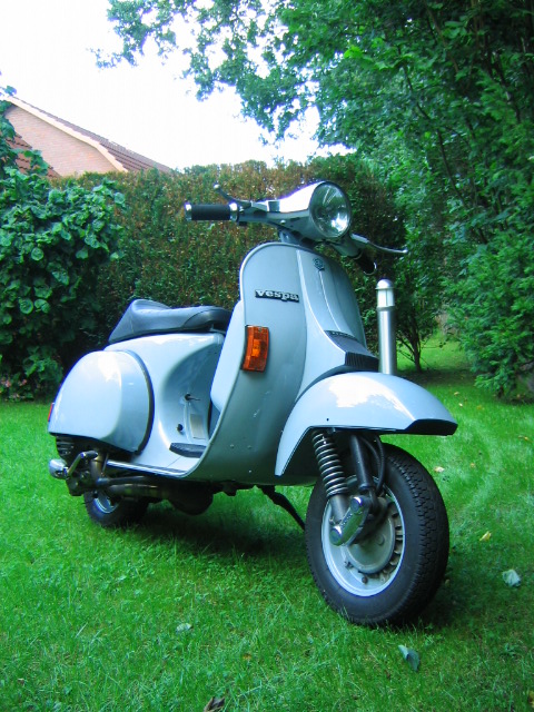

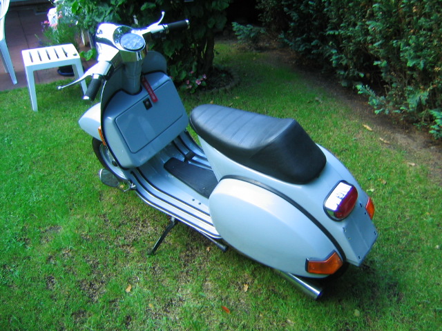

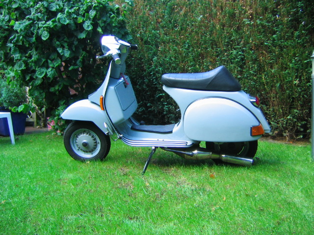

  19. ...also heute batterie aufgeladen und alles scheint i.O.! habe gestern heute morgen im forum gelesen, dass der gleichrichter erst funktioniert, wenn er über die batterie spannung bekommt. da die batterie alle war, konnte das natürlich nicht gehen. jetzt messe ich mit angeschlossener batterie ca. 13, 2 volt mit standgas und ca. 13,5 mit erhöhter drehzahl! mal sehen ob das auch dauerhaft so bleibt! gruß jpd anbei noch ein paar bilder vom umbau:

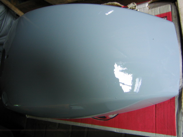

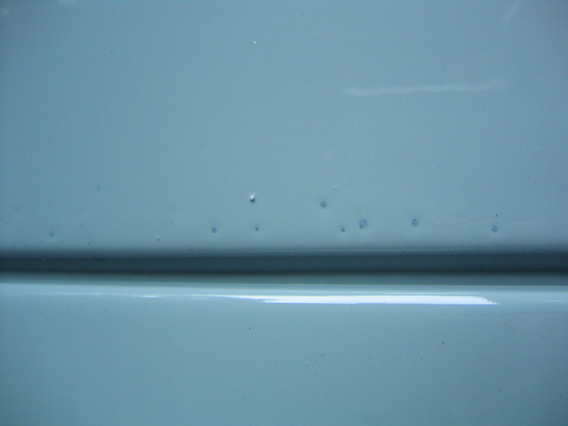

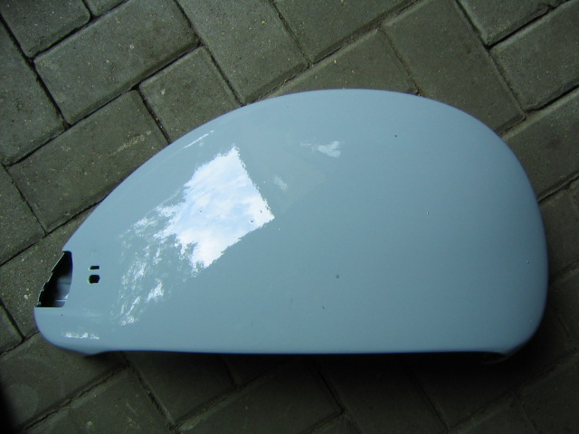

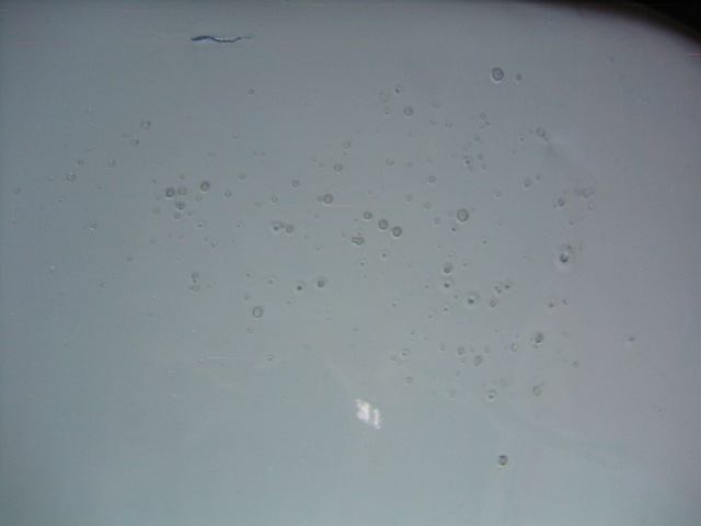

  21. - terpentin-ersatz damit kann auch der lack verdünnt werden...sollte deshalb also nicht das problem sein! habs übrigens gestern nochmal übergespritzt, hat zwar an den besagten stellen nix gebracht... funktioniert aber problemlos ohne negative Auswirkungen auf das lackbild! ja wenn da nicht ein sintflutartiger regenguss in der nacht gewesen wäre dem das pvilliondach nicht ganz stattgehalten hat.... jetzt nochmal bebildert: zuerst auswirkungen von regentropfen: kotflügel, ist sehr gut geworden: rechte backe, hätte mir auch so gereicht, wenn die besagten stellen nicht wären handschuhfach ist bis auf diese stlle auch sehr gut... und nochmal das ganze auf einen blick...
  22. moin, hab die teile alle ziemlich runtergeschliffen (war vorher ne pinsellackierung), dann noch mit terpentien gereinigt und dann nochmal mit nem feuchten lappen. vor dem lackieren dann nochmal trocken abgerieben! ausschließen will ich aber nicht, dass da wieder öl/fett draufgekommen ist. das würde heißen: warten bis lack richtig trocken stellen überschleifen/entfetten und dann erst neu drüber, richtig?

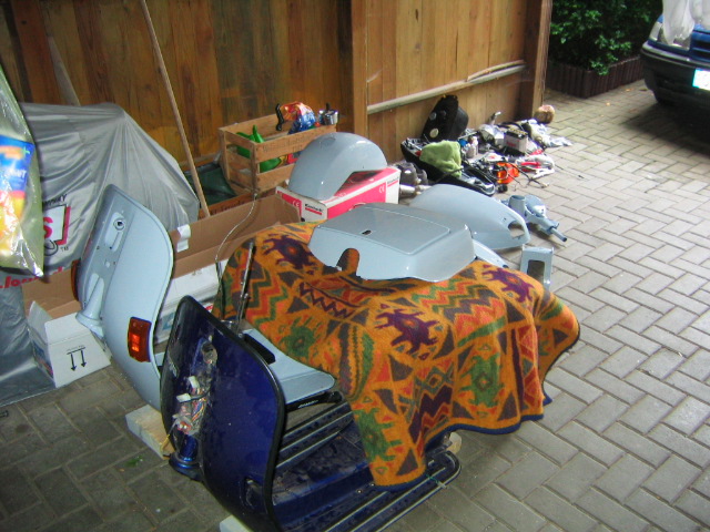

  23. moin, habe vor ca. 1,5 Stunden alle Anbauteile in der neuen Farbe "geduscht". war wahrscheinlich ein bisschen viel nitroverdünnung im lack, deswegen ist er an einigen stellen die wohl nicht ganz glatt waren zurückgegangen, also wie unlackiert. sind nicht so dermaßen groß, ca stecknadelkopfgroß. hätte die stellen jetzt natürlich gerne abgedeckt, da ich leider noch keinen garten habe findet die ganze geschichte im garten meiner eltern statt. leider herrscht da um streit mit den nachbarn zu vermeiden morgen absolutes lackierverbot. wie lange sollte man denn warten bis man wieder drübergeht??? kann man das bis 20.00 Uhr nochmal riskieren. was sind die nachteile? gruß jpd
