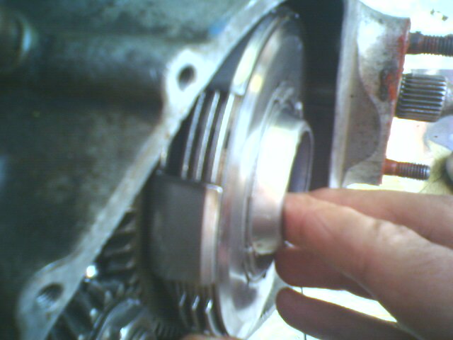

das mit dem lager ist hier nicht die ursache...denn der korb bleibt axial (und radial) in der gleichen stellung. wenn dann würde ich halt auf falsches maß an der nebenwelle oder an dem inneren kupplungkorb tippen, vielleicht muss da ja auch noch ne unterlegscheibe irgendwo drunter, aber laut zeichung is da nix. schätze ich werd das so lassen und selbst ausgiebig probe fahren bevor die BH fahren darf. oder sehe ich das falsch? gruß jp

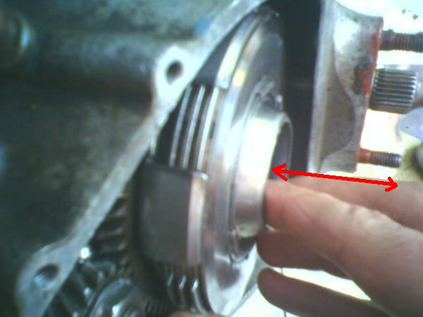

dann nochmal anders gezeichnet... ohne montierte kupplung sitzt die Nebenwelle ja sehr locker, also spiel deutlich größer als 1mm!

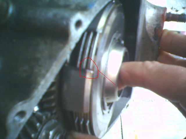

die stelle soll halt nur zeigen wie groß das spiel ist. die kupplungsbeläge sind in der stellung doch komplett zusammengepresst, die können doch garkein spiel haben, wenn ich das richtig sehe. aber die kupplung wird doch auf die nebenwelle, die ja davor eigentlich relativ lose im motor sitzt, geschraubt. nun lässt sich das ganze also nebenwelle, kupllunginkl beläge & co) relativ zum primär/kupplungskorb (oder wie man das auch nennt) hin und her bewegen. und zwar um den besagten 1 mm. ich hoffe es ist nun verständlich.

moin, hab mal ne kurze technikfrage. darf an der markieren stelle ein spiel von 1 mm sein? danke & gruß jp
