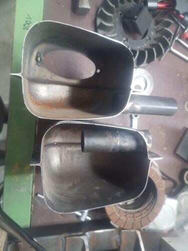

Hab mal 2 Servetaairboxen Ausnandgeflext. Ziel war eine Airbox mit ausreichend Volumen und Durchsatz für nen 30er auf linke Nummer. Bei halbwegs original Optik. Luftfilter sitzt innen ein Kart Schaumstofffilter Intake einmal Original der zweite saugt dann von unter Haube mal sehn. müsste eigentlich ganz gut funktionieren
