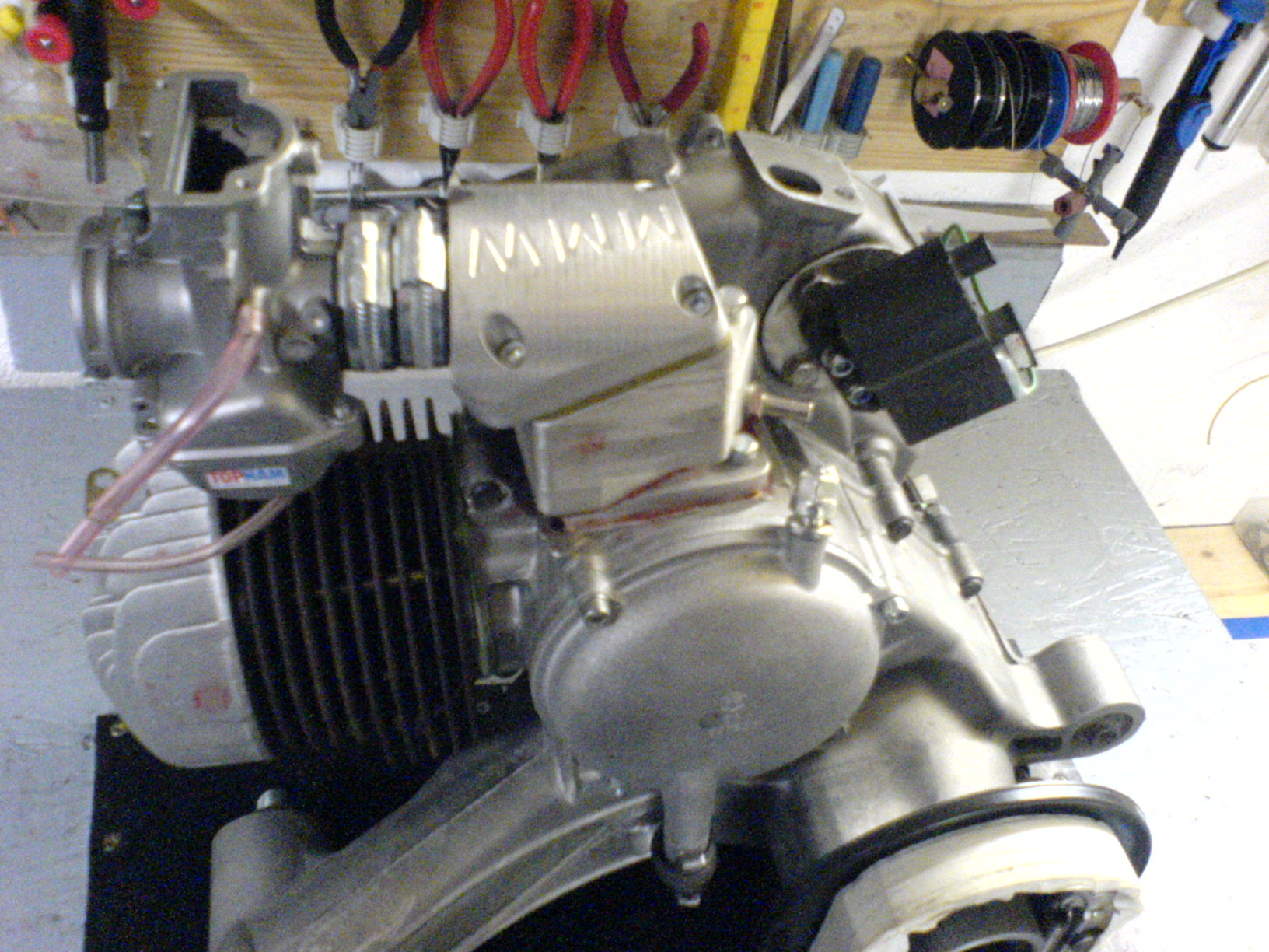

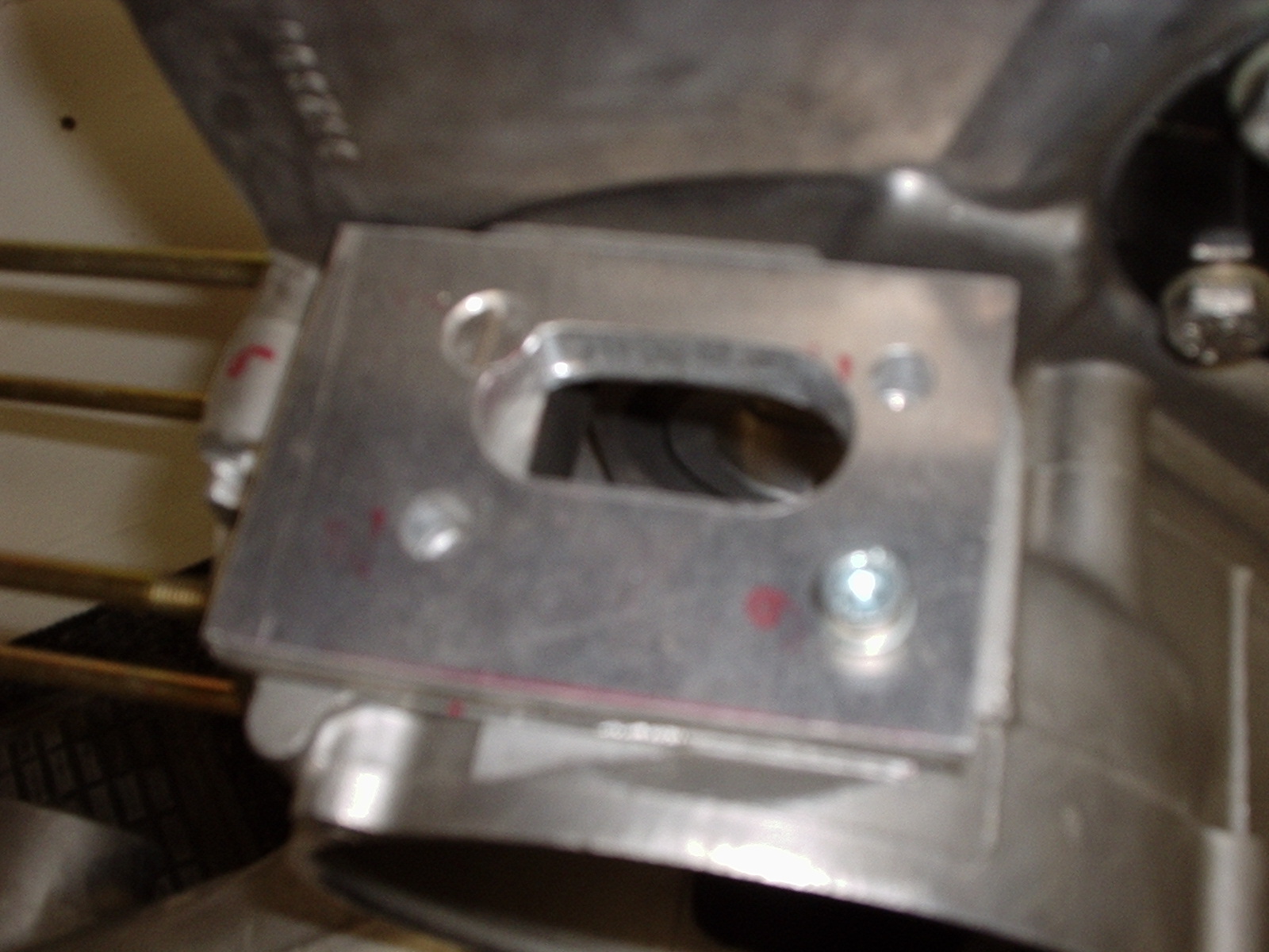

Nabend, Das Gehäuse kann man fahren. ich betreibe die LML Hälften mit nem 166+Malossi und nem MMW2 Ansauger. Für den MMW2 hab ich mir einen Adapterplatte gefräst (sihe Bild) den hohlraum unter der A.platte und Gehäuse ist mit kalt Metall gefüllt. Ansonsten bin ich ganz zufrieden mit dem Gehäuse.- Blechroller im Bergischen Land
