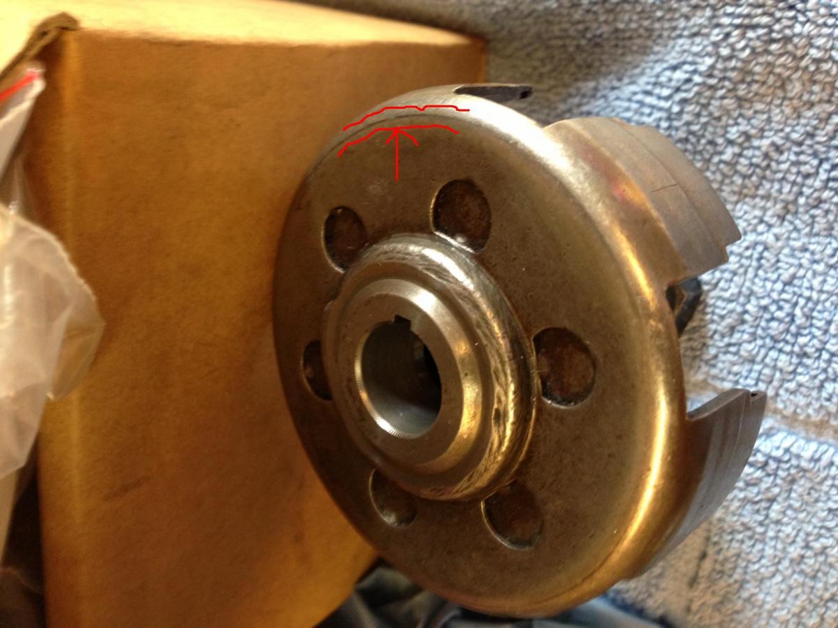

Ja, dass ist wirklich nur leicht würde ich mal sagen. Der Korb ist auch nicht komplett gehärtet oder? Würde das ja gerne für einen schnellen feinen Span mal auf die Drehbank tun aber leider hab ich gerade kein Zugang. Dann muss ich evtl. mit Bohrmaschine und irgendwas abtragendem improvisieren.
Moin vorm Einbau meiner Kupplung habe ich nur den Innenkorb montiert um zu sehen ob es schleift und den dann mit 40Nm angezogen. Ergebniss ist, dass es ganz leicht schleift. Es handelt sich um eine XL2 Xyger Kupplung. Ich habe auch einen anderen XL2 Innenkorb getestet und der schleift nicht - den kann ich aber nicht nehmen da der Xyger-Korb bearbeitet ist. Es scheint sich um ganz wenig Kontakt zu handeln - evtl. 0,1mm Am liebsten würde ich am Korb was abnehmen - ist das noch vertretbar an der Stelle? Ich könnte auch die Nebenwelle distanzieren (habe hier 0,25mm und 0,5mm Distanzscheiben - 0,25er sollte sicher reichen) Am Primörkorb was zu machen finde ich gar nicht so geil - komm ich da drum rum? was meint ihr?
