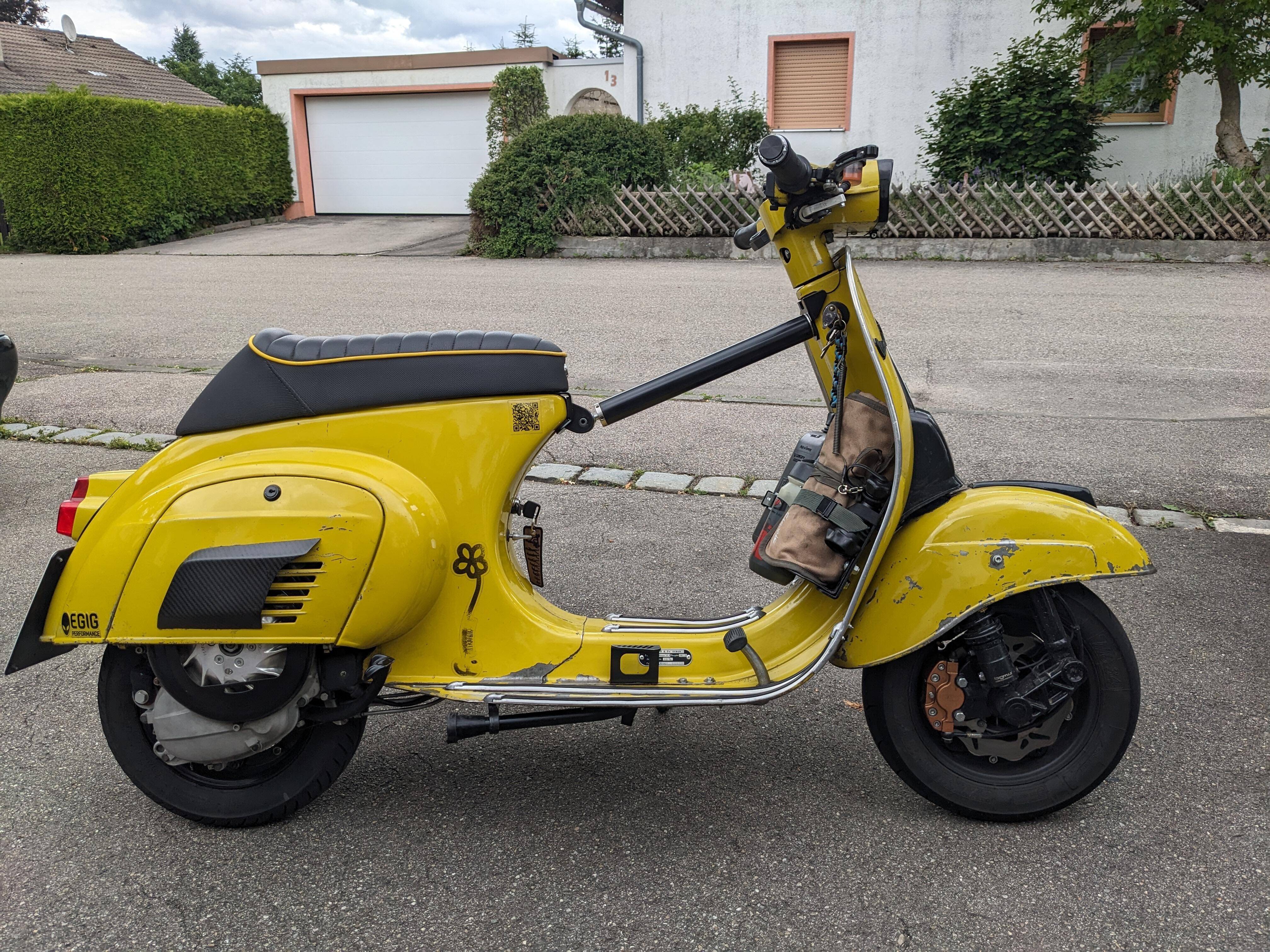

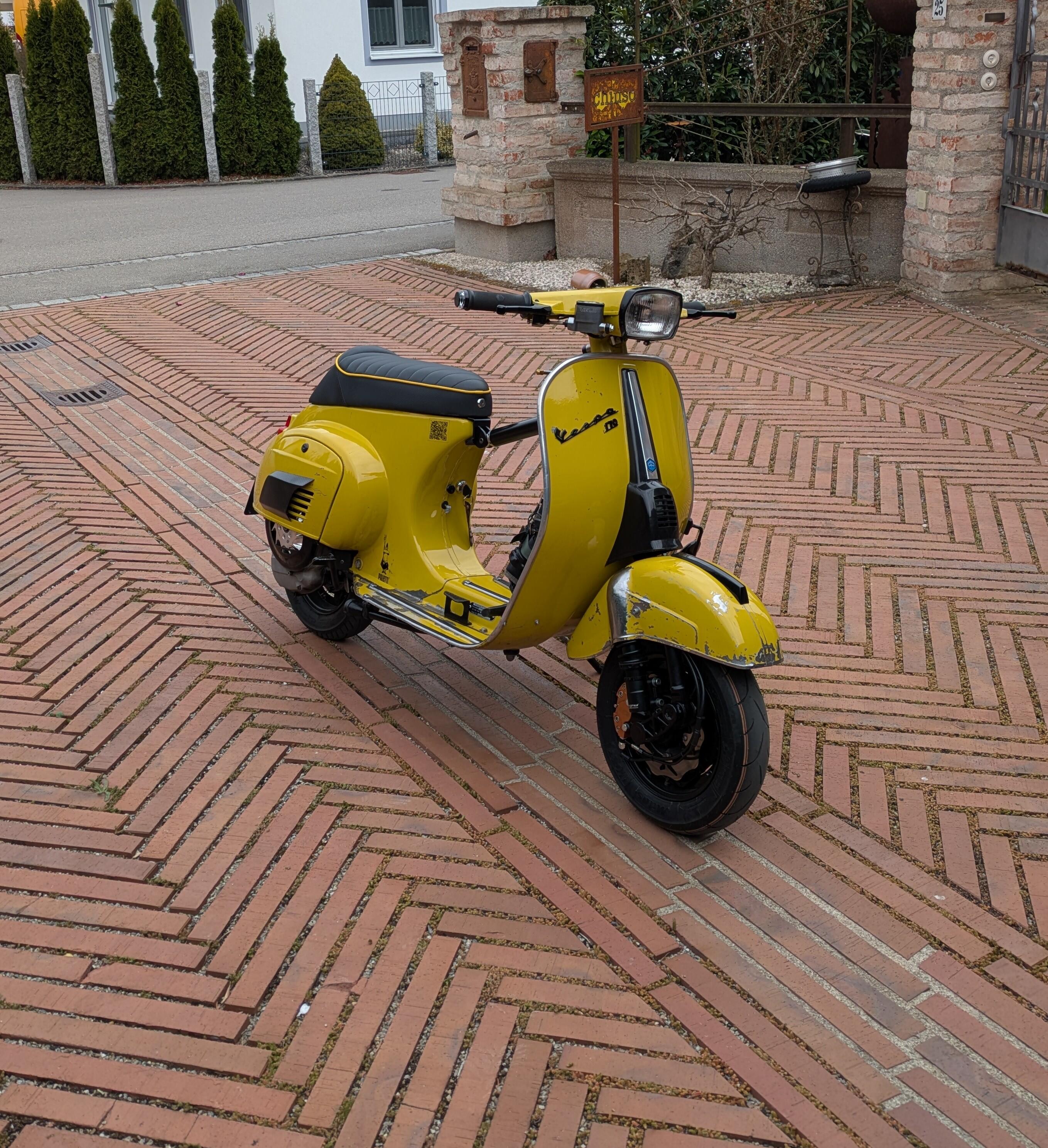

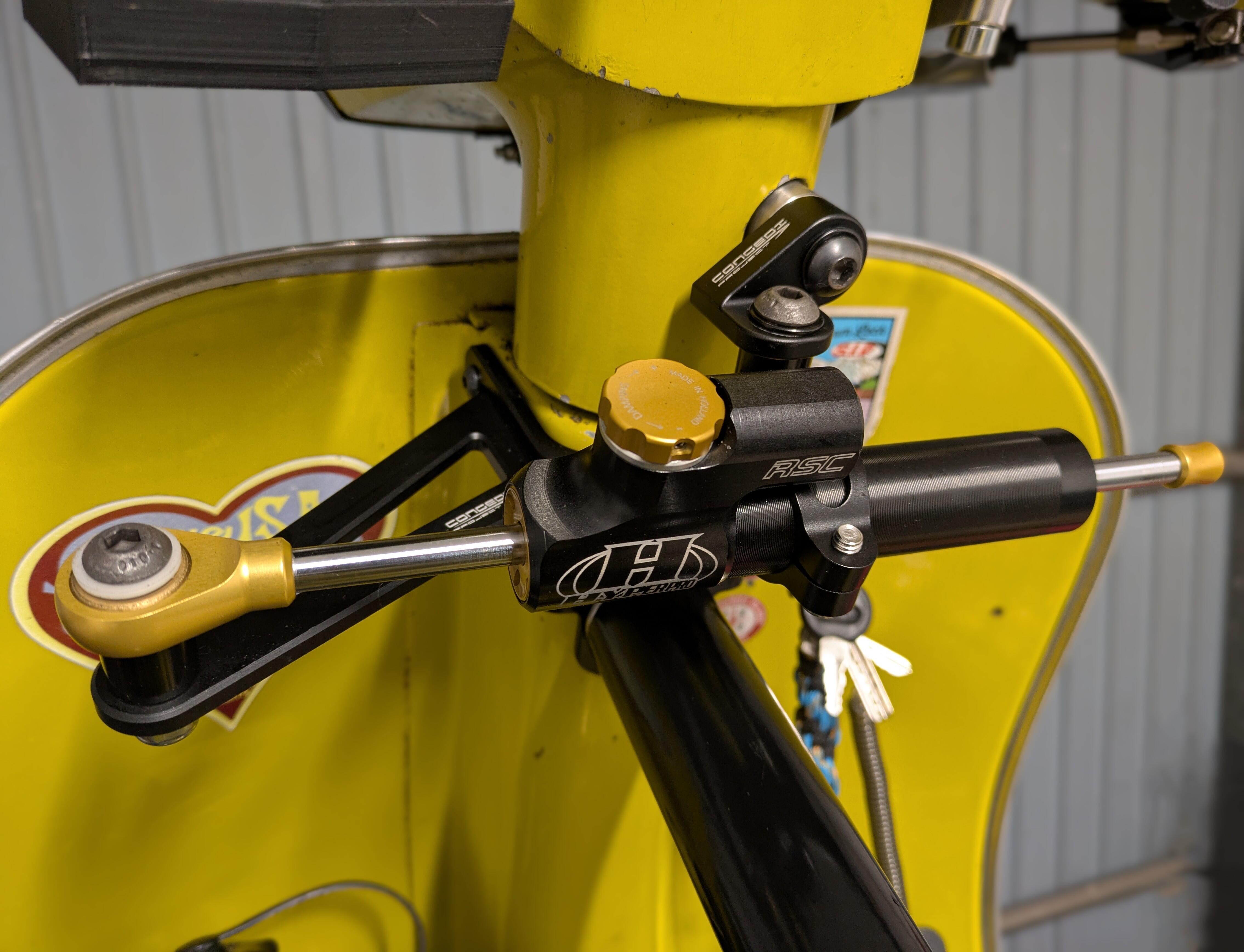

Eckdaten: - V50 Spezial ,Bj : `73, deutsche Ausführung - O-Lack Giallo Cromo (aufbereitet) - Motor: PV Motorblock - Zylinder: VMC GS 56 (15 KW eingetragen) - Dellorto PHBH 28 - Ludwig & Scherer "Franz" D&F - VMC Zündung - LED Blinker mit LiPo-Batterie - Pk-Gabel mit Scheibenbremse & Sip Bremssattel - Stoßdämpfer YSS vorne+hinten Update 2023: - Zylinder Egig 170 - Kurbelwelle Egig - Auspuff Egig Mamba "S" - Dellorto Vhsh 30 - Zündung Sip Vape DC Sport - Motogadget Blinker - Tacho Sip 2.0 - Stoßdämpfer vorne+hinten Bgm uvm... Update 2024: - Kotflügel Beule für Stoßdämpfer - Schaltzugaufnahme FRT - Halter Kupplungszug mit Kugelgelenk FRT - Halterungen Mitteltunnel VMC - Lüfterrad Egig High Flow - Sitzbank Streamline - Bremspumpe Ottopuntouno VB-11 - Lenkungsdämpfer Hyperpro RSC - Strebe - Drehlzahlmesser Koso - Anti-Sabber-Schaumstoff Tankdeckel Selfmade - Nur mal schnell ‘ne Smallframe-Technikfrage
