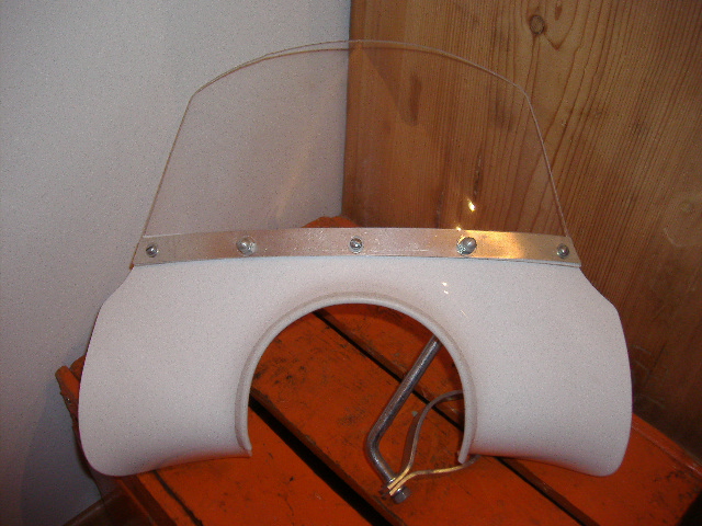

  18. nächste evolutionsstufe damits mit der richtung dann auch passt interessante lösung den screen nur mit dem kopf zu verschrauben, aber das hält max. nur 2stellig genau die gleiche wird mein neuer daily rider. entweder auch nur in weiss oder mit gelben backen und kaskade. screen sollte aber heller sein; kontrast ist mir zu krass.
  19. dein tacho zeigt überhaupt soviel an? text zum anschauungsmaterial von rimini. die halterung ist da nicht soo gut zu sehen, aber geht ebenso nur untenrum.
  20. also der orange schaut schon sehr sexy aus. umbau der spiegelhalterungen sollte funktionieren. bei mir sind die schellen etwas schmäler und dezenter, aber halt immer noch über den gesamten lenker herumgehend. die schellen bei dem roten screen schaun aus wie meine spiegelhalterung.
