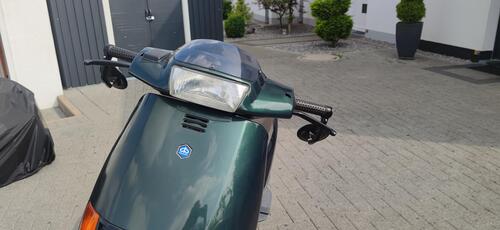

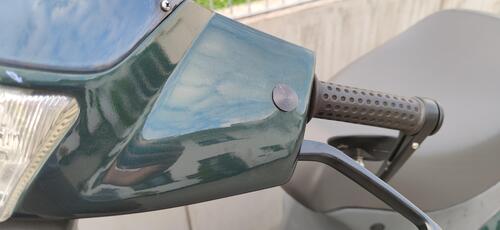

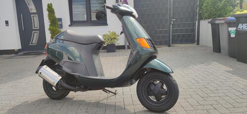

Ork77 antwortete auf Ork77's Thema in Mofas und Mopeds (Piaggio/Motovespa/Peugeot/Motobecane/Velosolex etc bis 1990)Hole das mal wieder hoch, wollte jetzt nix neues eröffnen, daher schreibe ich hier mal weiter. Habe mittlerweile die Zündung einer Hexagon verbaut mit variabler Zündkurve. Soll mehr Drehmoment bringen. Des weiteren habe ich den original Luftfilterkasten modifiziert, damit der Motor mehr Luft bekommt. Der Auspuff ist durch einen SM06 ersetzt, ebenfalls für mehr Leistung. Der Vergaser ist selbstverständlich entsprechend abgedüst. Momentan ist eine 100er HD drin. Läuft super. In Verbindung mit einer Malossi Multivar 2000 und einen neuen Riemen (Piaggio grün), läuft sie sehr gut damit. Optisch habe ich ihr noch eine Monositzbank und Lenkerenden Spiegel gegönnt (und ja, bevor die Frage kommt, man sieht sehr gut den nachfolgenden Verkehr). Steht gut da wie ich finde. Anbei ein paar Bilder. Die original Löcher der Spiegel habe ich selbstverständlich mit selbst gedruckten Stopfen verschlossen. Siehe letztes Bild. - "Reifenfabrikatsbindung gem. Betriebserlaubnis beachten"
