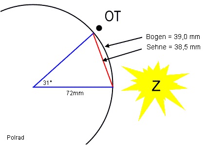

  4. Liebelein, jetzt willst Du mich vollends verwirren. Gelingt Dir aber nicht. Für mich und meinen ultimativ subjektiven, für alle Zeiten gültigen, allgemeinen Sprachgebrauch in diesem Zusammenhang ist z.B., ein ZZP von 5grad spät=5 Grad nach OT und 5 Grad früh=5 Grad vor OT. Die Zeichnung/Markierungen kann man nun mal so oder so machen, je nachdem was man 2mal markieren möchte, den bewegten Teil (in diesm Fall Polrad) oder das stastische (Gehäuse). Ich dachte, er hätte die Markierungen auf dem Polrad gemacht. Natürlich ist ein ZZP von 5 Grad vor OT dennoch für die Vespa ein (zu) später ZZP.
  5. Ah, Schatzi stand nicht neben sich, das pad war zu klein. Schatzi ging von Markierungen auf dem Polrad aus, dann wäre nämlich vor OT rechts, so wie hier: Ihr (wie auch wohl joxster) von markierungen auf dem Lüftergehäuse aus, dann ist vor OT eben links.
  6. ist mir auf meinem pad jetzt zu klein, muss der Ministerin zuhören. heute abend sehe ich es mir in groß an.
  7. Schatzi stand neben sich, sagt der Andreas. Schatzi steht aber immer noch neben sich, denn es begreift nicht: seine Gs hat 27 Grad vor OT. Also früh. Also zündet seine Gs bevor der OT erreicht ist, also bevor der Kolben ganz oben angekommen ist. Daher hat er seinen ZZP rechts vom OT auf Polrad markiert. Also da, wo der threaderoeffner ,spät, geschrieben hat. Was versteht Schatzi nicht?
  8. Wenn ich jetzt nicht vollends neben mir stehe, dann ist alles ok, denn das was in der Grafik als "spät" beschriftet ist, ist doch eigentlich früh, dreht sich doch rechtsrum der Motor, also ZZP vor OT, also früh.
