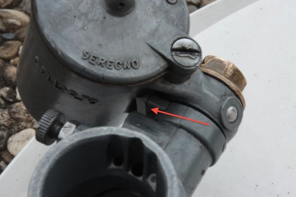

Dann habe ich einen anderen Vergaser als Du. Bei mir sind sowohl auf der Schwimmerkammer als auch auf der Gegenseite am Vergaser Längskanten, die beim Anziehen der Schrauben, die quasi für selbstständige Zentrierung sorgen. Habe aus einem anderen thread ein Foto geholt, da kann man sehen, warum das nicht geht. Da wurde auch das Thema schon angesprochen mit dem Verdrehen. Geht da aber auch nicht. Wobei mir die Möglichkeit als solche gefallen würde.

Habe ich auch schon dran gedacht, nur ist Lage der Kammer zum Vergaser fix (sind zwei fluchtende Längskanten, einmal bei der Kammer, einmal beim Vergaser). Ist das jetzt verständlich ausgedrückt? das einzige, was ich ein wenig variieren kann durch drehen ist der Vergaser auf dem Stutzen, dadurch kommt die Kammer mehr nach außen resp. nach innen. Aber das meinst Du nicht?
