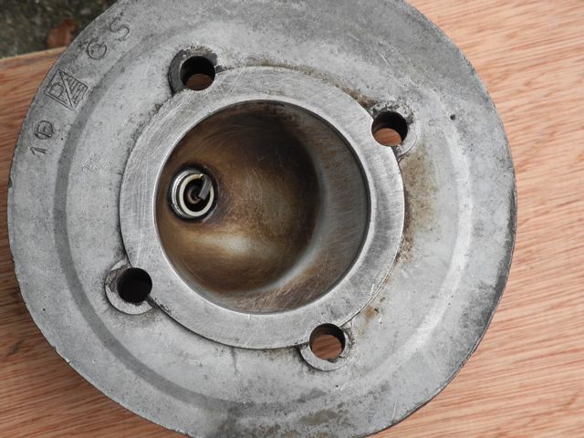

Augsburger Vespa mit italienischem Motor, ZZP?
Danke!
Falls niemand ein Foto zur Hand hat, kann mir denn jemand bestätigen, das mein Zylinderkopf dieser Jockeymützenkopf ist, also der für ZZP 27 vor OT?
Danke. Hat einer mal ein Foto von einem Zylinderkopf mit ZZP 31 vor OT?
Dann habe ich wohl zweifelsfrei einen 27 Grad ZZP Zylinderkopf? Dann sind ja die Vorbesitzer immer mit falschem ZZP gefahren? Der Kolben hat als Maß 57,2 eingeprägt. Ist das schon ein Übermaß?
Habe heute meine Motornummer gefunden, die ist VS5M 121509, also eine späte italienische GS. Nur müsste diese 27 vor OT ZZP haben. Auf dem Polrad ist die Markierung aber auf 31 vor OT markiert. Was macht jetzt den ZZP, ist das nur der Zylinderkopf oder unterscheiden sich auch ander Bauteile? D.h. habe ich den originalen Zylinderkopf der VS5 dann wäre 27 ZZP richtig, habe ich aus irgendwelchen anderne Gründen einen einer GS3 (was sie lt. Fahrgestell-Nr, VD2TS34135 ja auch ist), dann ist 31 Grad richtig? Gibt es also bis auf den Zylinderkopf keine weiteren Unterschiede, welche jetzt den ZZP 27 oder 31 ausmachen?
