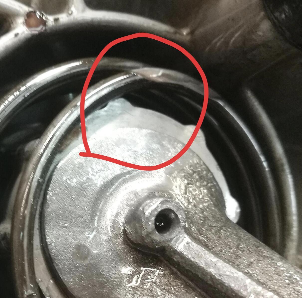

Ausfälle / Abraucher 2026
Eine Vermutung: Die Kupplung schleift und bringt die Feder ins Schwingen, was zum Bruch im Knick führt. Die Kickerwelle ist auch stabil und das schwächere Bauteil gibt nach.
@Scumandy Soviel Abrieb nach ein paar Metern passt für mich nicht zusammen, da hat es länger Kontakt gehabt.
@Scumandy War deine Feder richtig rum eingebaut, denn sie hat geschliffen? Ich Dödel hatte sie falsch rum drin, dadurch hat sie an der Kupplung geschliffen und ich vermute, das die ,, Vibrationen" den Bruch verursachen.
Ja, die Feder bricht. Wenn sie etwas raussteht kann sie an der Kupplung schleifen und ist irgendwann durch.
Eine klebende Kupplung löst sich eigentlich nach kurzer Zeit und verursacht nicht so einen Schaden auf der kurzen Strecke. Da ist schon länger etwas schief gelaufen. Die Kurbelwelle muss getauscht und der Motor komplett nachgesehen werden.
10km bis nach Hause hat sie geschafft. Hier steht sie erstmal gut.
Ich sage nein.
Ich hatte noch keine Lust unter den Deckel zu sehen, aber es ist definitiv die Feder.
