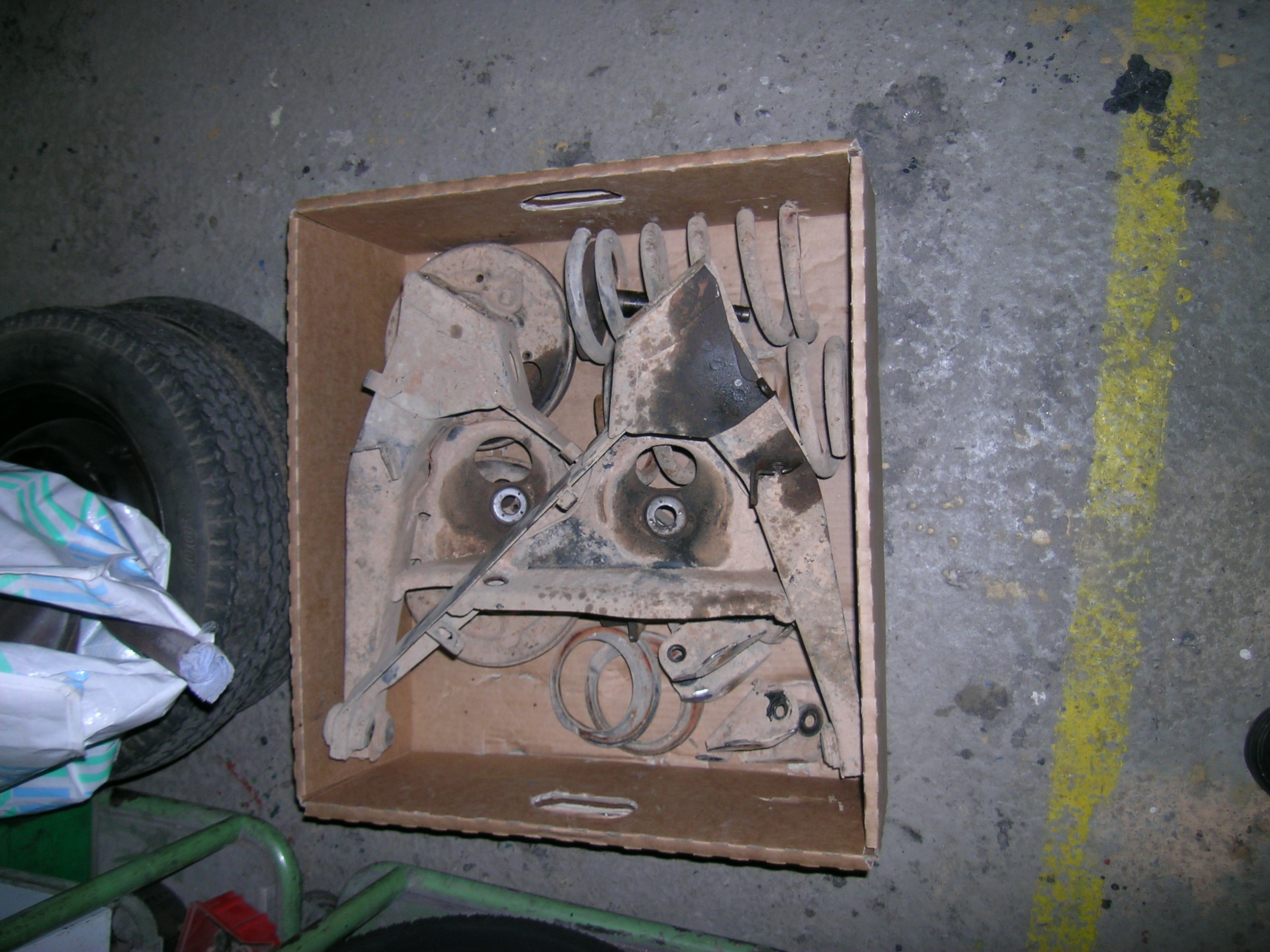

    So, Hinterachse ausgebaut und zerlegt und noch mehr Unterbodenschutz entfernt. Kabelbaum ist ultraspröde, werde ich also teilweise, oder besser gesagt abschnittsweise erneuern. Neue Züge brauche ich auch, die splittern alle beim leichten biegen. Und Stoßdämpfer sind auch fällig. Sind wohl noch die Originalen, jedenfalls laut eingeprägter Nummer. Verzinker will Freitag Mittag fertig sein. Weiter gehts am Donnerstag. grusz

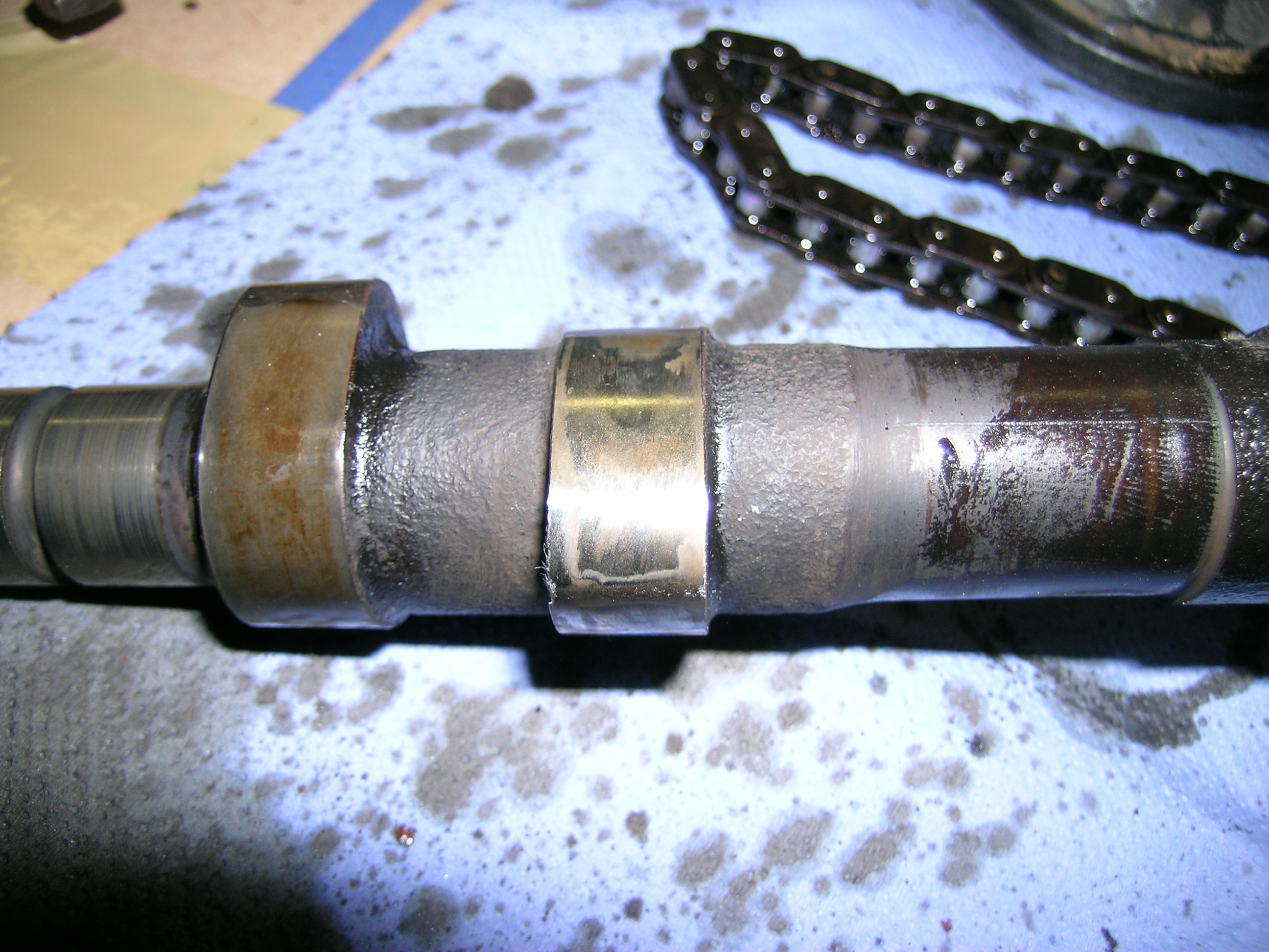

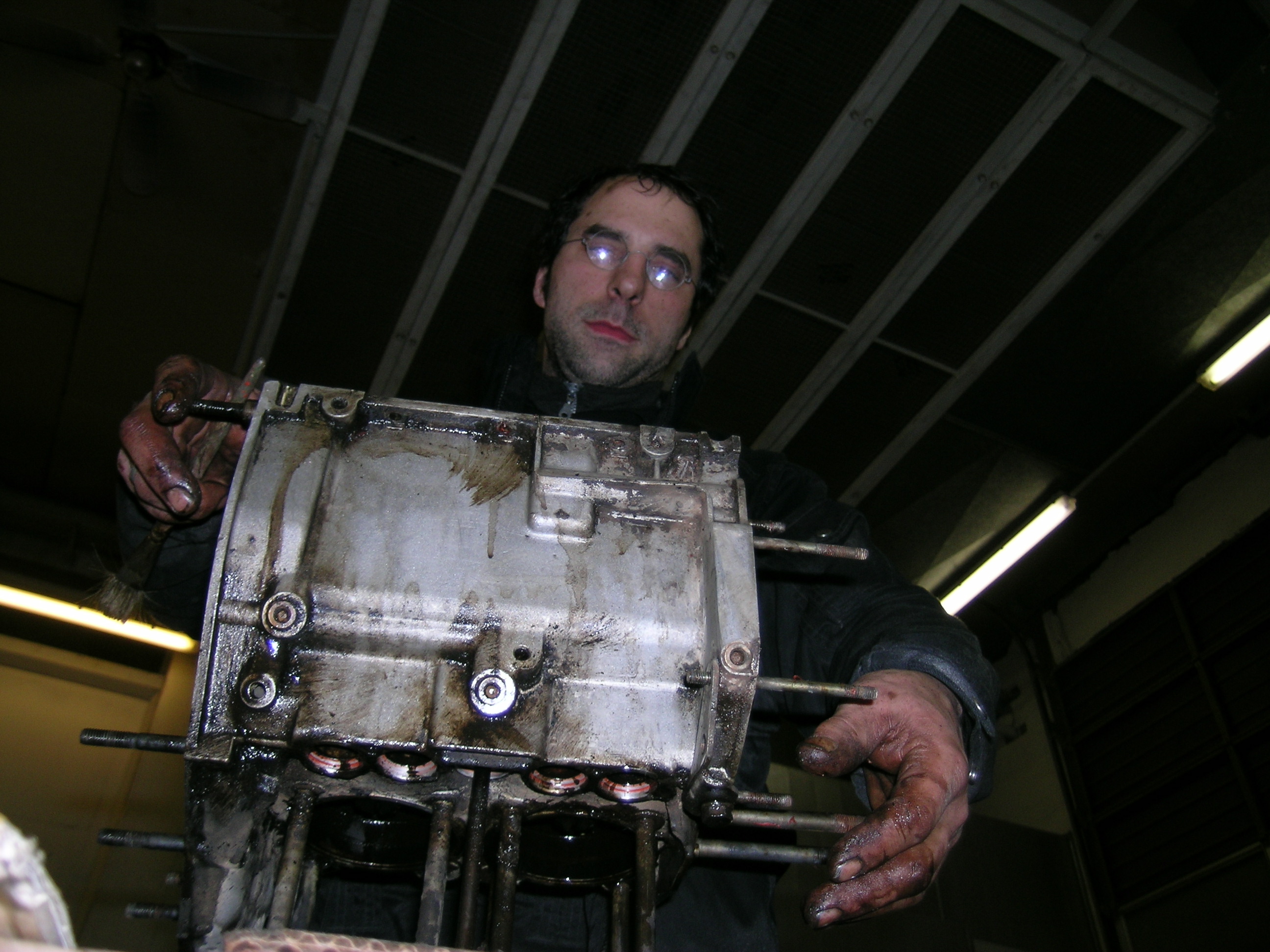

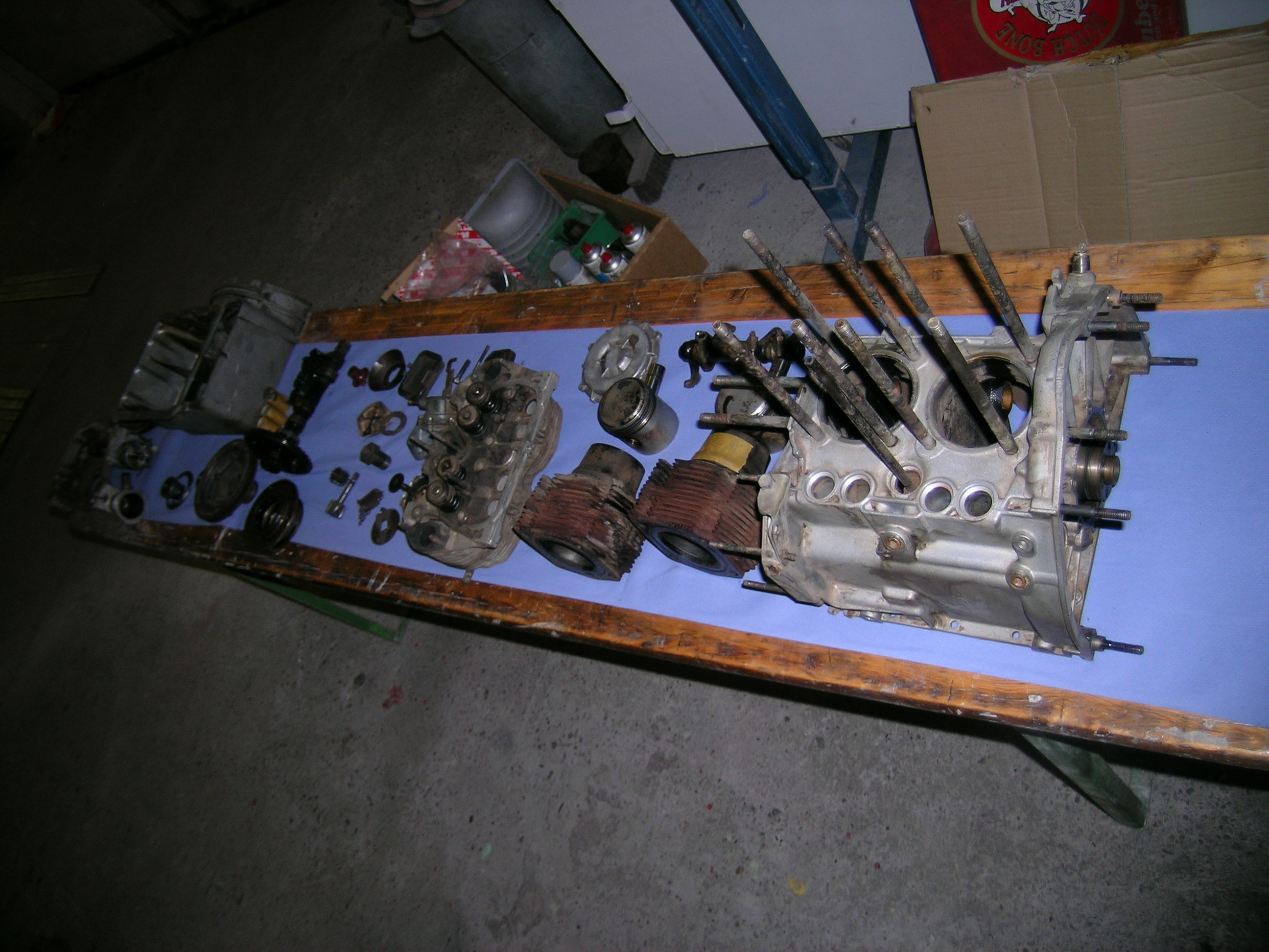

    Probleme ! 1. FuDis passen nicht, sind zu klein. Ich brauche welche mit 81,3mm Durchmesser. Möglichst schnell !!! 2. Kurbelwelle eingebaut, Lagersitze festgeschraubt, aber ca 1,5mm Spiel in Längsrichtung. Gehört das??? 3. Ein Haltebolzen vom Motorlager war locker, kaum noch Gewinde im Block. Nachgeschnitten und mit Welle/Nabe reingemacht. Hoffentlich hälts. Es musste ja auch mal was schiefgehen. grusz
  5. theHanez antwortete auf theHanez's Thema in Blabla

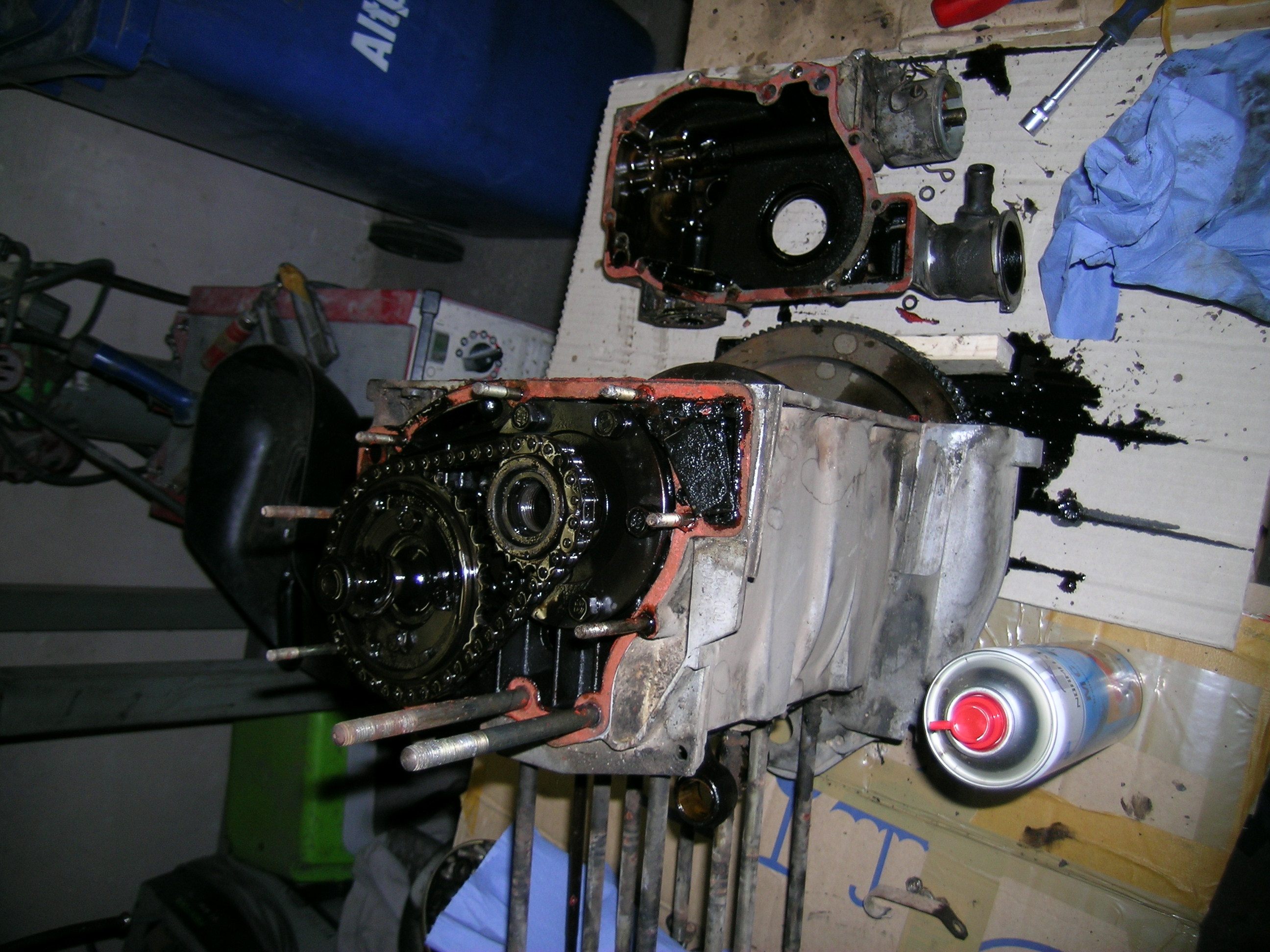

    Bin jetzt am Motor dran, Gewinde nachschneiden, RWDRs tauschen... Ich sag nur: Ludwig Latte ! grusz

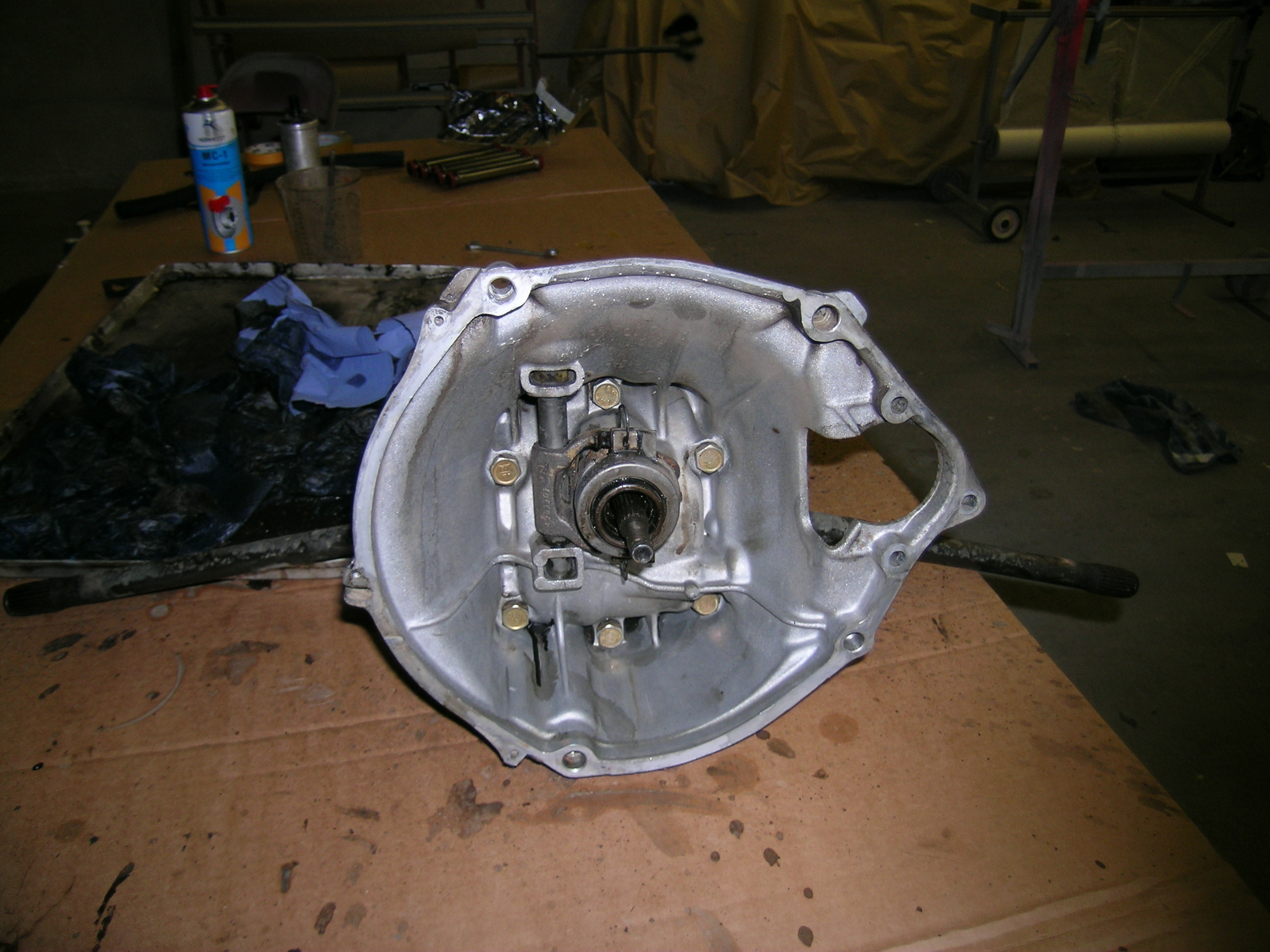

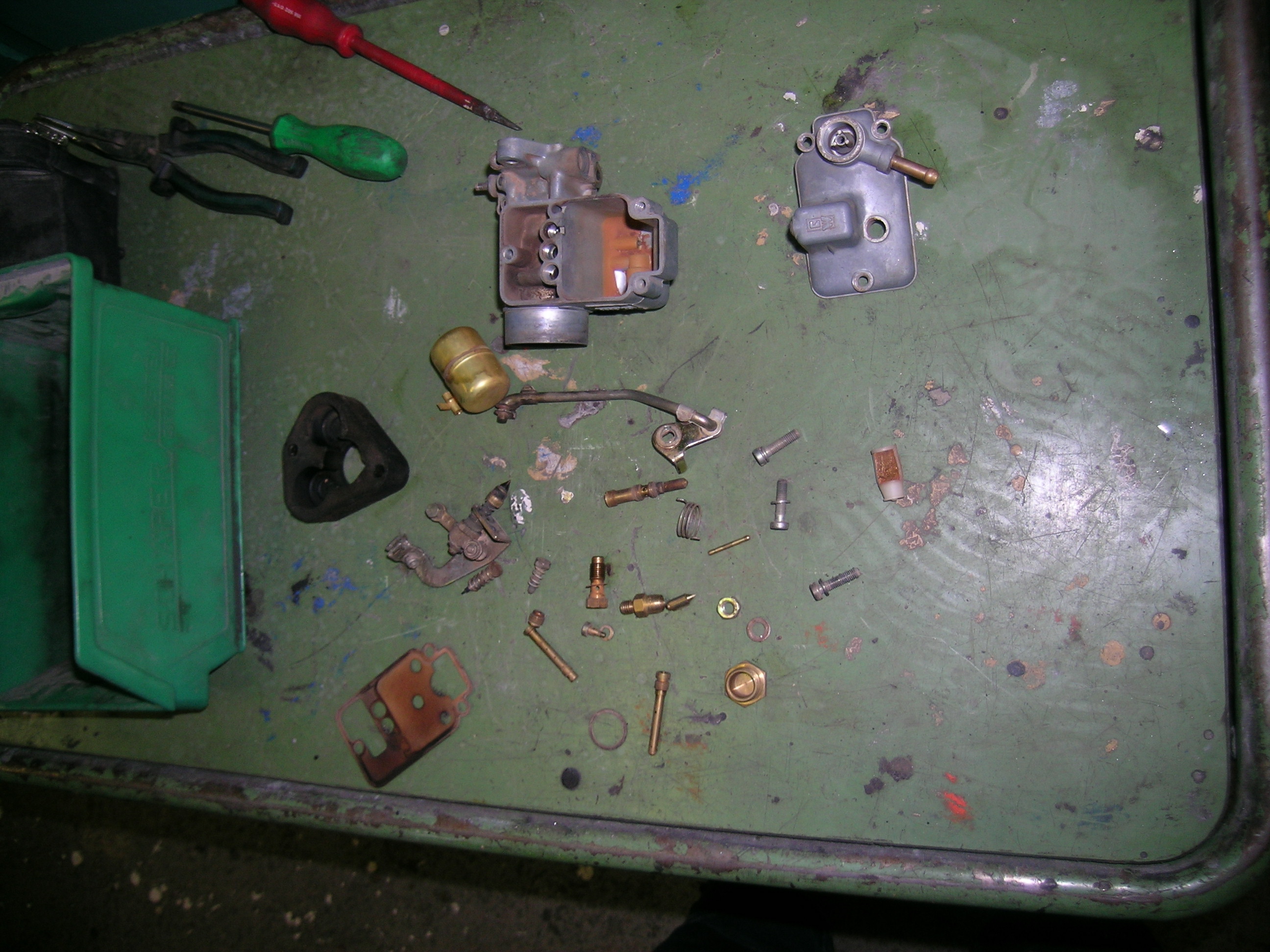

    Getriebe fertig zusammengebaut und alle Motorbleche lackiert. Vergaser muss noch. grusz

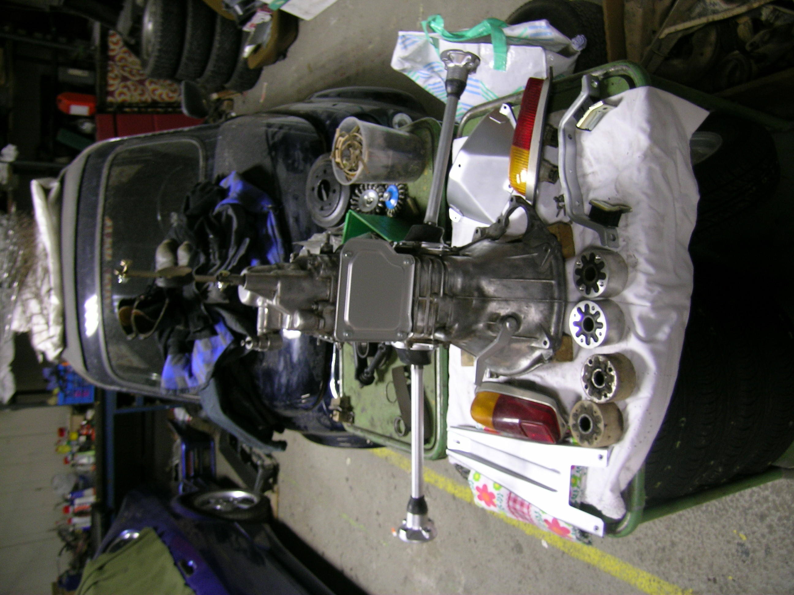

    Nun ja, Zusammenbau folgt noch, da ich das Gaytriebe doch nochmal richtig sauber gemacht und SiRi und Gummiring Gaytriebeausgang getauscht habe. Dann noch ein paar Teile geputzt und grundiert. Heute morgen kamen sogar schon die Sitzbezüge (gestern morgen erst bestellt). Werde wohl erst am Samstag weiter machen können. @gatti: das sollte nicht glänzend sein, sondern matt wie Aluspray. grusz PS: Bilders folgen
