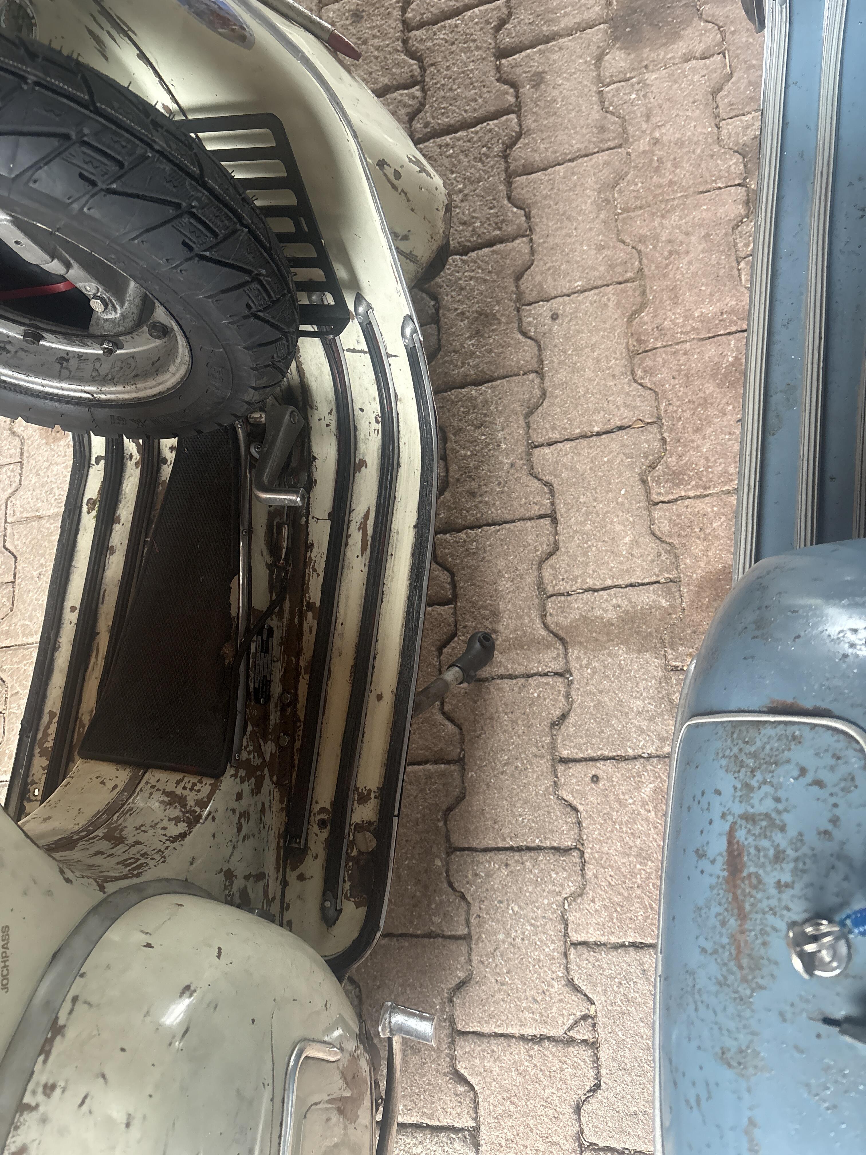

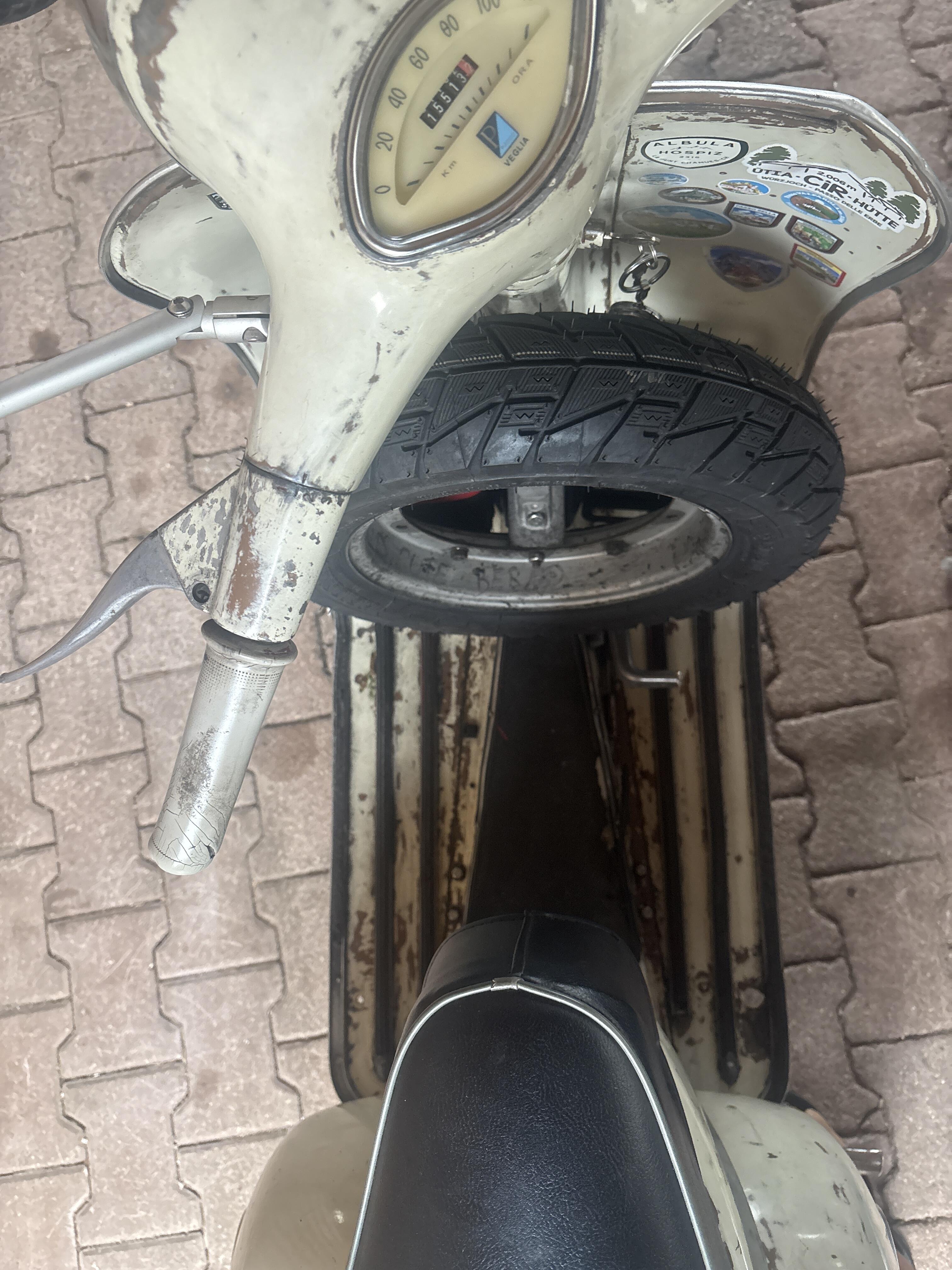

  8. Hab bei meiner gl pk gabel mit scheibe eingebaut! Was brauch ich für eine Tochowelle? Ritzel unten ist px! Tacho VDO Heisst unten aufnahme ca. 2,6mm Am Tacho oben ca. 1,9mm Gibts da was passendes? Auf m bild die welle die original drin war, also passen zum Tacho. Und die welle die zum ritzel passen würde.
  9. Ne, täuscht wohl. Der ist unten bündig mit dem drehteil der schaltraste.
  10. Was kann ich da optimieren? Ich hab schon für s foto extra a bissl gereinigt🤣 Ich hab am der raste nix geändert. Ich denk das wär mir aufgefallen wenn da ne grössere bohrung gewesen wäre. kann s aber nicht mit sicherheit sagen. Deckel fahr ich nie!

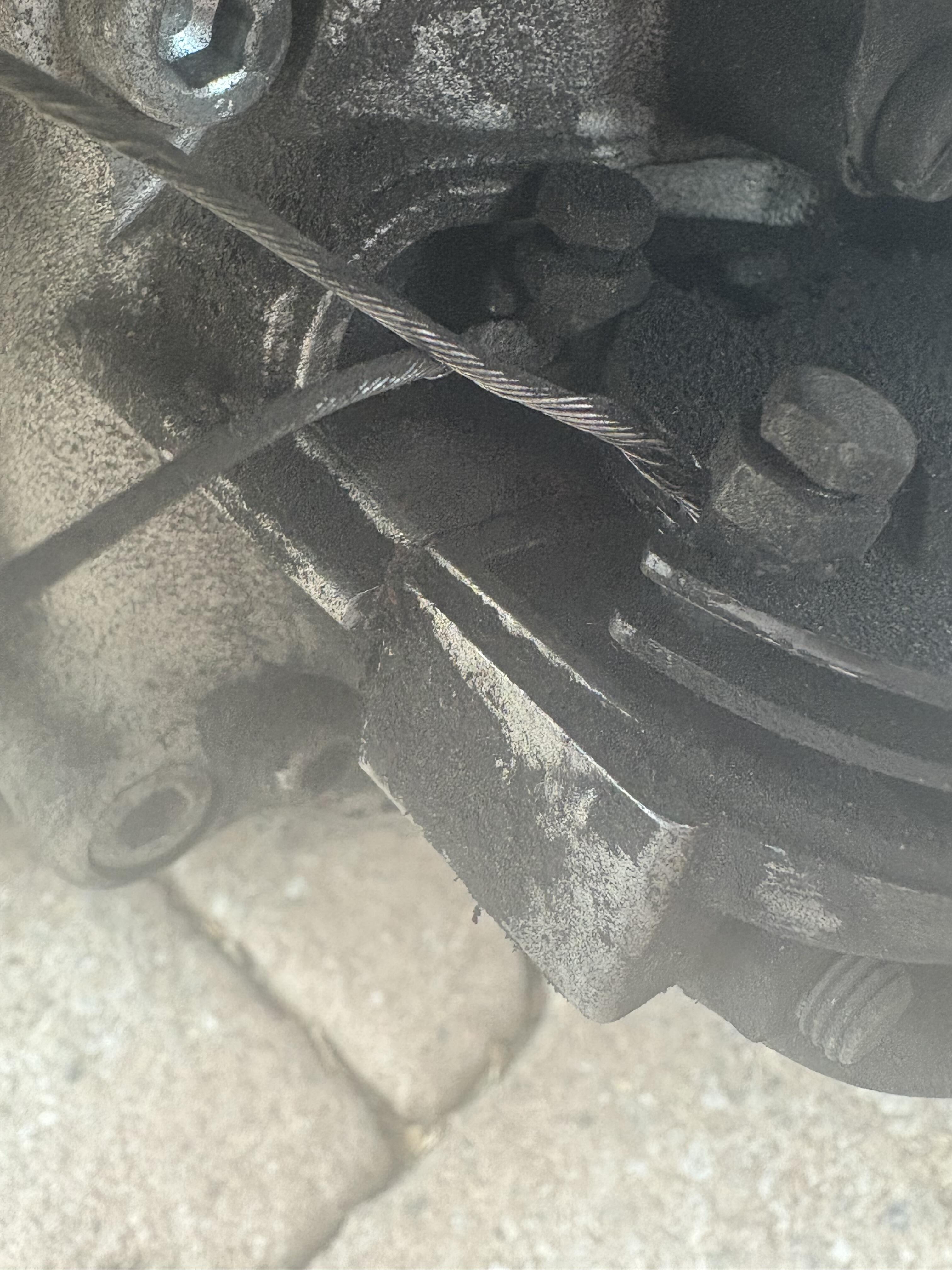

  11. Also bei mir ist da keine Stufe drin und da scheuert auch kein Schaltseil! Ob s an meiner Schaltraste liegt?🤷🏻‍♂️
  12. Ich hab hier nur meine meinung zum malossigehäuse geschrieben und meine erfahrung ausgetauscht. und bin meiner meinung nach auch auf niemanden los gegangen….auch nicht mehr oder weniger.🤷🏻‍♂️ Das mit dem Schaltseil schau ich mir nachher mal an! aber hab ich ja auch geschrieben, dass das wohl das einzige problem ist.
