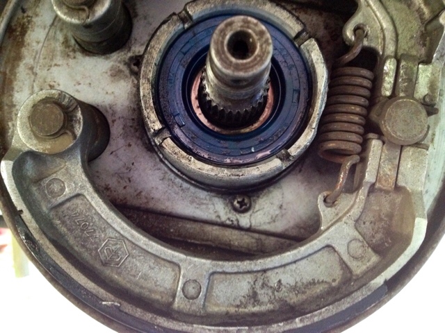

Nach Motorrevision Spiel im Hinterrad
Bist Du sicher, dass Du die richtigen Lager bekommen/gekauft hast? Wenn nichts ausser Lager getauscht wurde, wäre das noch eine Idee.
Felge passt so. (Ventil am Gepäckfach)
Ganz trivialer Gedanke: hast das Rad- also die Felge richtig rum montiert?
