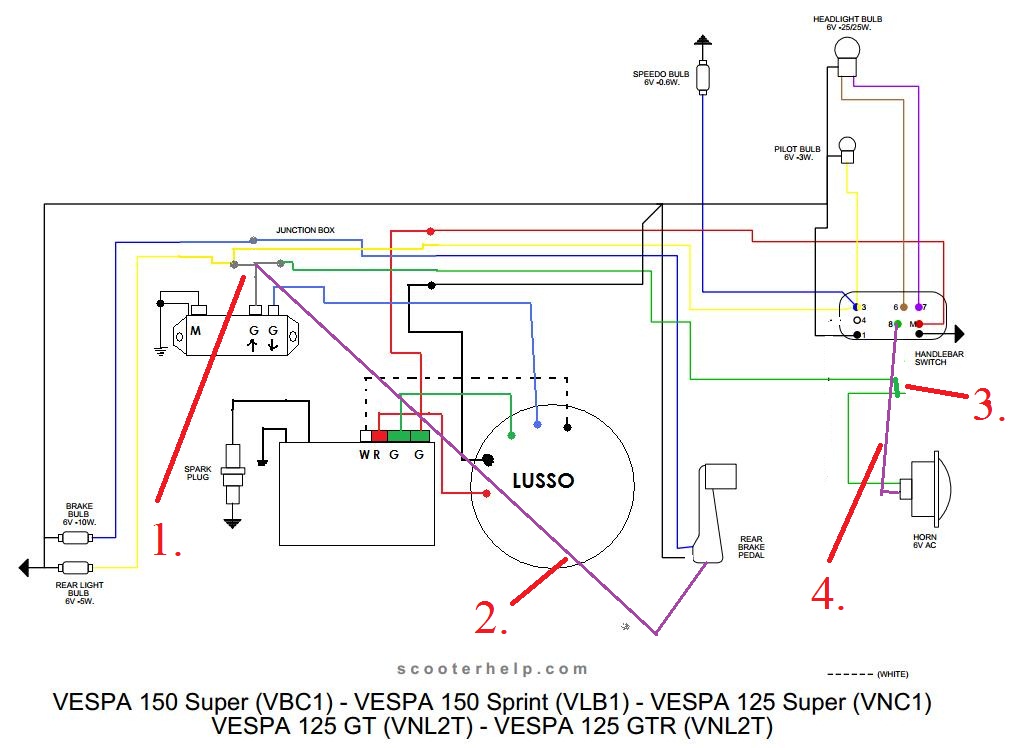

....denn Thread hatte ich auch schon durch.. Problem ist, dass die deutsche Sprint eine andere Elektrik hat, als die italienische GTR oder Sprint ohne Batterie... die Schnarre macht mir dabei kein Kopfzerbrechen, mehr die Verkabelung Schalter und welche Kabel wie umgefrickelt werden müssen, damit diese komische "auf Masse" Schaltung aufgehoben wird... Aber Dein gestriger Link hat mir (vielleicht) trotzdem geholfen, ich konnte auf der Seite noch einen anderen Plan finden, der vielleicht die Lösung bringt... Ich muss das mal noch genauer studieren, insb. mit einem Conversionschalter, welchen ich noch bekomme. Ergebnisse folgen. P.S.: an Eigeninitiative mangelt's nicht, ich hab schon einen gehörigen Packen Infos gesammelt, aber leider noch nicht die finale Lösung gefunden, sonst hätte ich das sicher nicht gepostet.. Trotzdem ist Eure Hilfe Gold wert - DANKE dafür!!

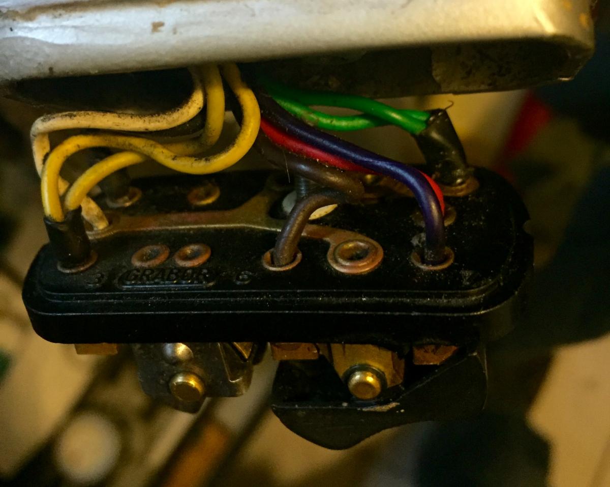

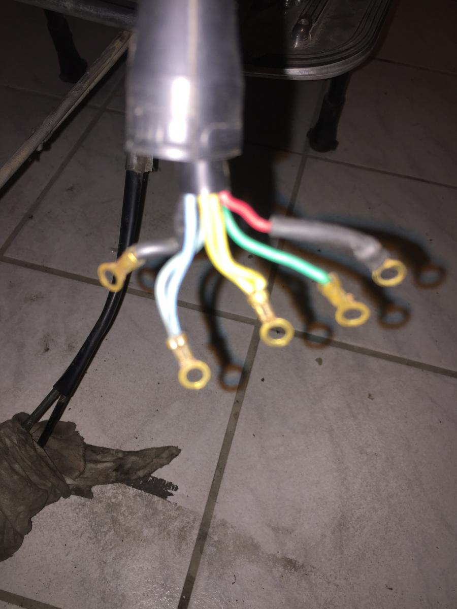

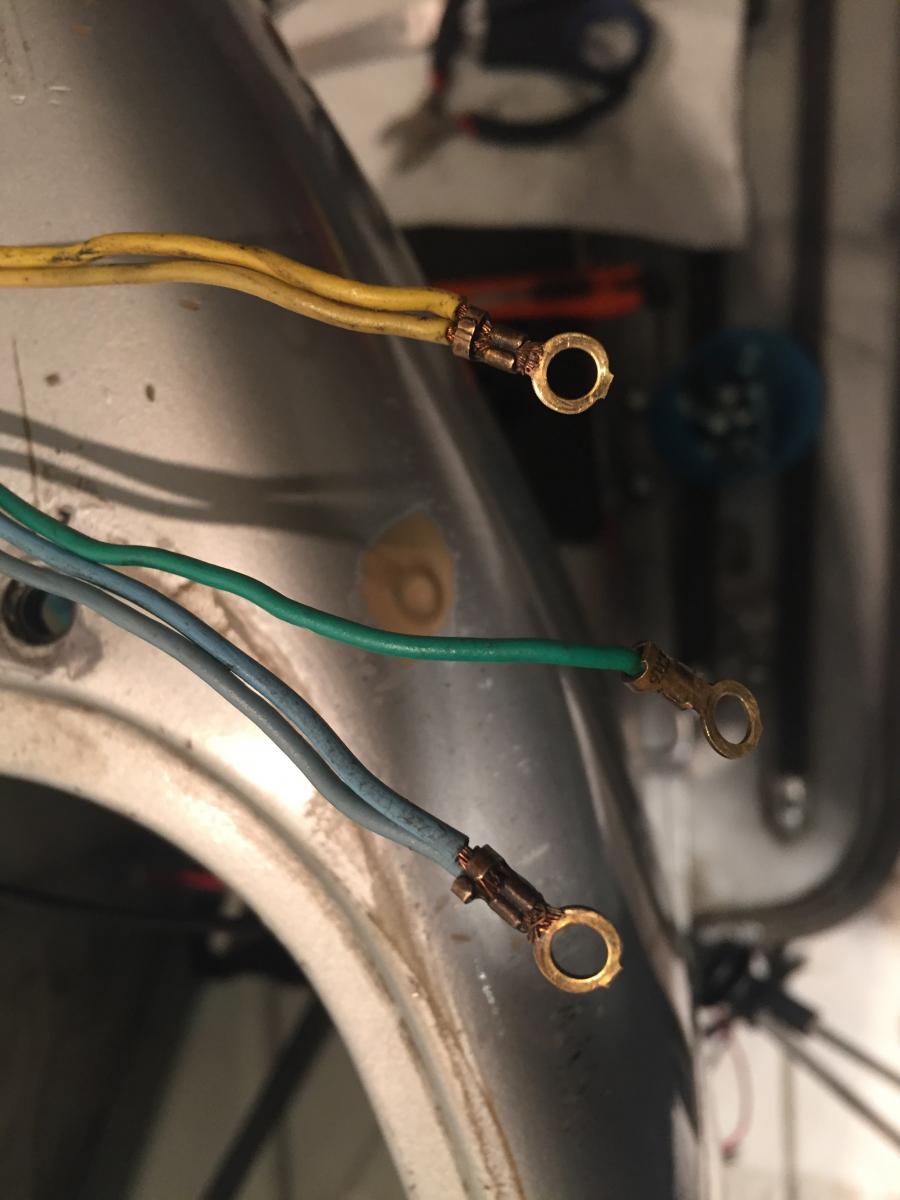

So, hab die Einbauanleitung studiert, irgendwie passt das doch nicht:..... Offenbar ist das keine Sprint, oder GTR, (sieht auf den Bildern auch nicht danach aus) denn mein Kabelbaum hat zwei gelbe Kabel an einem Ringschuh zusammengepresst, welche definitiv für das Rücklicht (da geht eines der beiden Kabel direkt hin), Tachobeleuchtung, Stadtlicht und grüne Kontrolleuchte auf dem Lenker sind. Ausserdem gibt es bei der Anleitung kein grünes Kabel wie bei mir, an dem Abblendlicht / Fernlicht hängt, und so wie ich meine die Schnarre.... Genau da meine ich, liegt das Problem. Das Bremslicht hat bei mir ebenfalls 2 Kabel in einem Ringschuh verpresst, das kann man aber ausser Acht lassen, hier weiß ich schon, wie das umzumodeln ist. Rot für Kill und Schwarz für Masse wär soweit passend... Wird wohl doch ein neuer Kabelbaum werden müssen..... @anfahrer: bei welchem Modell hast Du die Verdrahtung gemacht? Danke Euch allen für die Mühen!!

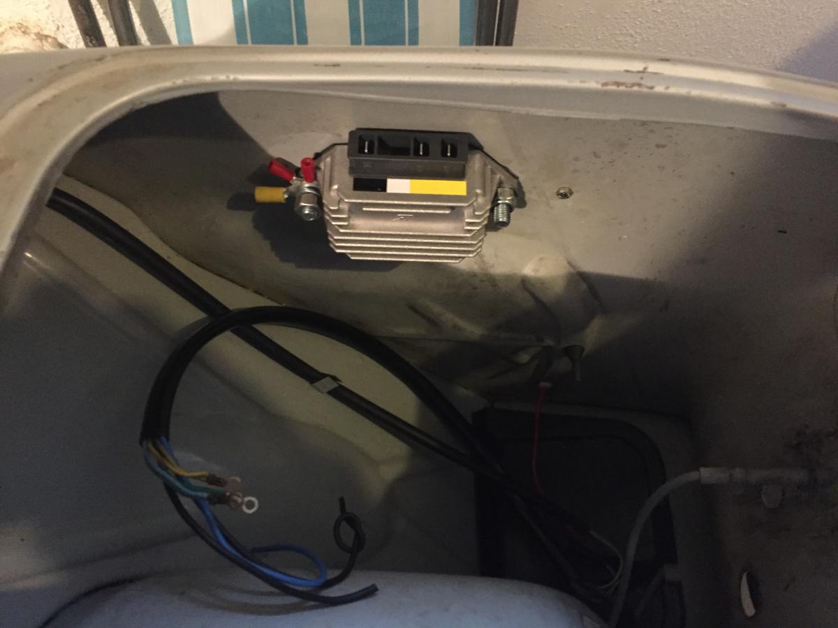

Hi nachdem ich gleiches am machen bin...(aber noch Problemchen habe...) zumindest den Regler hab ich schon mal untergebracht, (innen finde ich ganz gut, nimmt kein Platz weg und geht sich mit dem Tank astrein aus) Bild siehe in meinem Post: http://www.germanscooterforum.de/topic/318895-gtr-umbau-auf-12-volt-hilfe-kabelsalat/ Blinkerrelais hab ich in der Gepäckfachbacke untergebracht, das könnte eher mal hinüber gehen, als der Regler und nimmt kaum Platz weg.

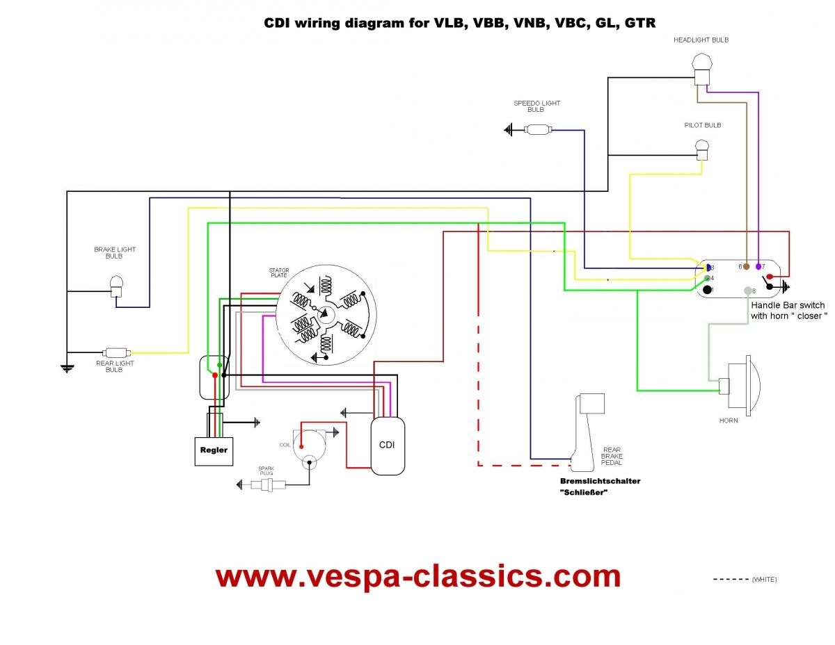

Hallo Gemeinde, ich hab den totalen Kabelsalat im Kopf..... bin gerade dabei meine GTR 2 Kanal Block (6 Volt Kontaktzündung, keine Batterie, keine Blinker, genau wie die 150er 2-Kanal Sprint) auf eine 12 Volt Lusso Zündung umzubauen: Was ich habe: -Konversion Kurbelwelle für PX Zündung (Mazucheli) -Lusso ZGP mit 5 Kabeln (schwarz/blau zum Spannungsregler) - (weiß, grün, rot zur CDI) -3 poliger Spannungsregler -CDI Zündbox -Konversion Bremslichtschalter (Schließer) -Original verbauter Kabelbaum, der soll auch drinnen bleiben! -Original Lichtschalter (Hupenkontakt wird zum Schließer umgebogen, die rückwärtige Brücke soll getrennt werden) Was ich kapiere: Bremslichtschalter muss getauscht werden, zugehörige Kabel blau und schwarz müssen modifiziert werden, dass der Stromkreis passt und das Bremslicht leuchtet. Blaues und schwarzes Kabel von der Lusso ZGP muss zum Spannungsregler, (Stromeingang und Masse mit Rahmenverbindung) von dort aus wird dann die Karre mit Strom versorgt. Weißes, grünes und rotes Kabel der Lusso ZGP müssen zur CDI - Soweit so gut. Was ich nicht kapiere: Wie sollen bitte die Kabel belegt / verbunden werden, welche in der Vergangenheit zur Stromversorgung der Verbraucher gedient haben, (also die Kabel von der Junction Box, welche in den Rahmen hinein laufen) das wären: gelb - hier sind in dem Ringschuh 2 gelbe Kabel zusammen verpresst, eines geht nach Vorne in den Rahmen eines geht zum Rücklicht grün - geht nach Vorne im Rahmen blau - hier sind in dem Ringschuh 2 blaue Kabel zusammen verpresst, eines geht zum Bremslichtschalter, eines zum Bremslicht. (Muss modifiziert werden, kapiert.) rot - geht nach Vorne im Rahmen ist für den Killschalter, muss mit der neuen CDI verbunden werden, kapiert. schwarz - geht nach Vorne im Rahmen und ist Masse, muss am neuen Massestern gelegt werden, oder? Was ich absolut nicht verstehe, ist wie gelb und grün künftig angeschlossen werden müssen? (Wenn gelb am neuen Reglerausgang angeschlossen wird, dann leuchtet doch das Rücklicht, egal, ob an- oder ausgeschaltet, da ja das Kabel vom Ringschuh direkt hinführt, bevor überhaupt der Schalter ins Spiel kommt... oder täusche ich mich da?) Und wie soll künftig der Schalter am Lenker belegt werden??? Ich habe bereits das Forum durchwühlt, die T5 - Seite studiert (hier beziehen sich alle Schaltpläne auf einen neuen Kabelbaum, den ich aber nicht will) und noch immer keine Lösung gefunden, die mir plausibel erscheint. Einzig nachfolgende Ausführungen vom Forumsmitglied "Freibier", unter dem Thread http://www.germanscooterforum.de/topic/260169-sprint-elektrik-mit-lusso-motor-ich-raste-aus-und-diese-woche-tüv-t/page-2 (ganz am Schluss) die auch nicht wirklich verstanden habe..... Vielleicht hat jemand von Euch gleiches schon gemacht und kann mir Elektrikanalphabeten bisschen auf die Sprünge helfen? P.S. habe noch die Schaltpläne von Freibier angehängt, mit seinen Modifikationen, die ich trotzdem nicht kapiere
