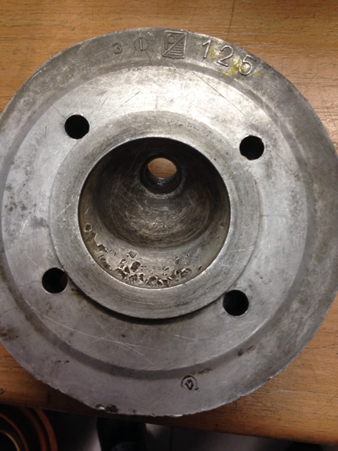

GTR - Zylinderkopf: Macken im Brennraum
Was meint Ihr dazu: Macht das was aus, oder kann man das einfach so lassen. Das Ding is wohl schon bisschen älter, hab ich mit meinem erstandenen Zylinder mitbekommen. Sollten aber doch eigentlich nichts grossartig zur Sache tun, die Macken.
