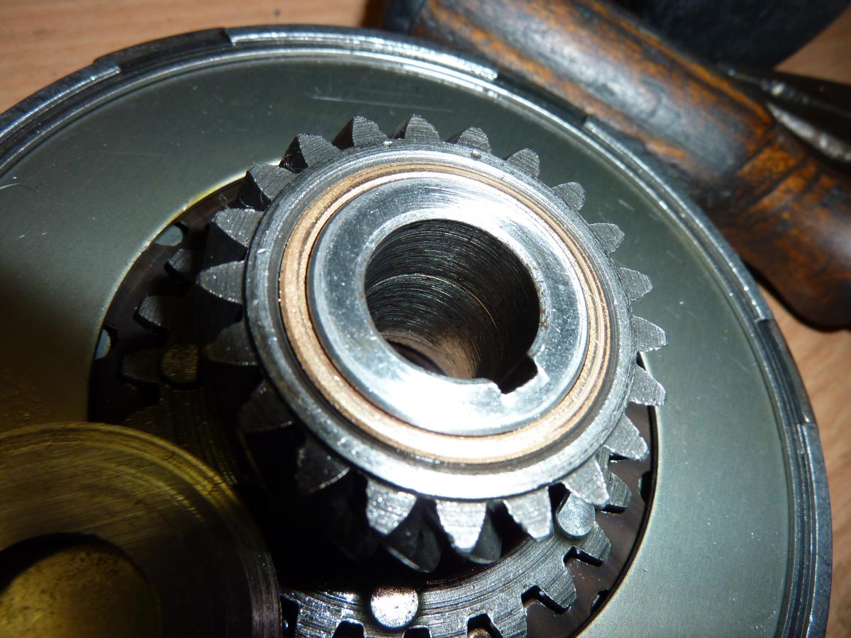

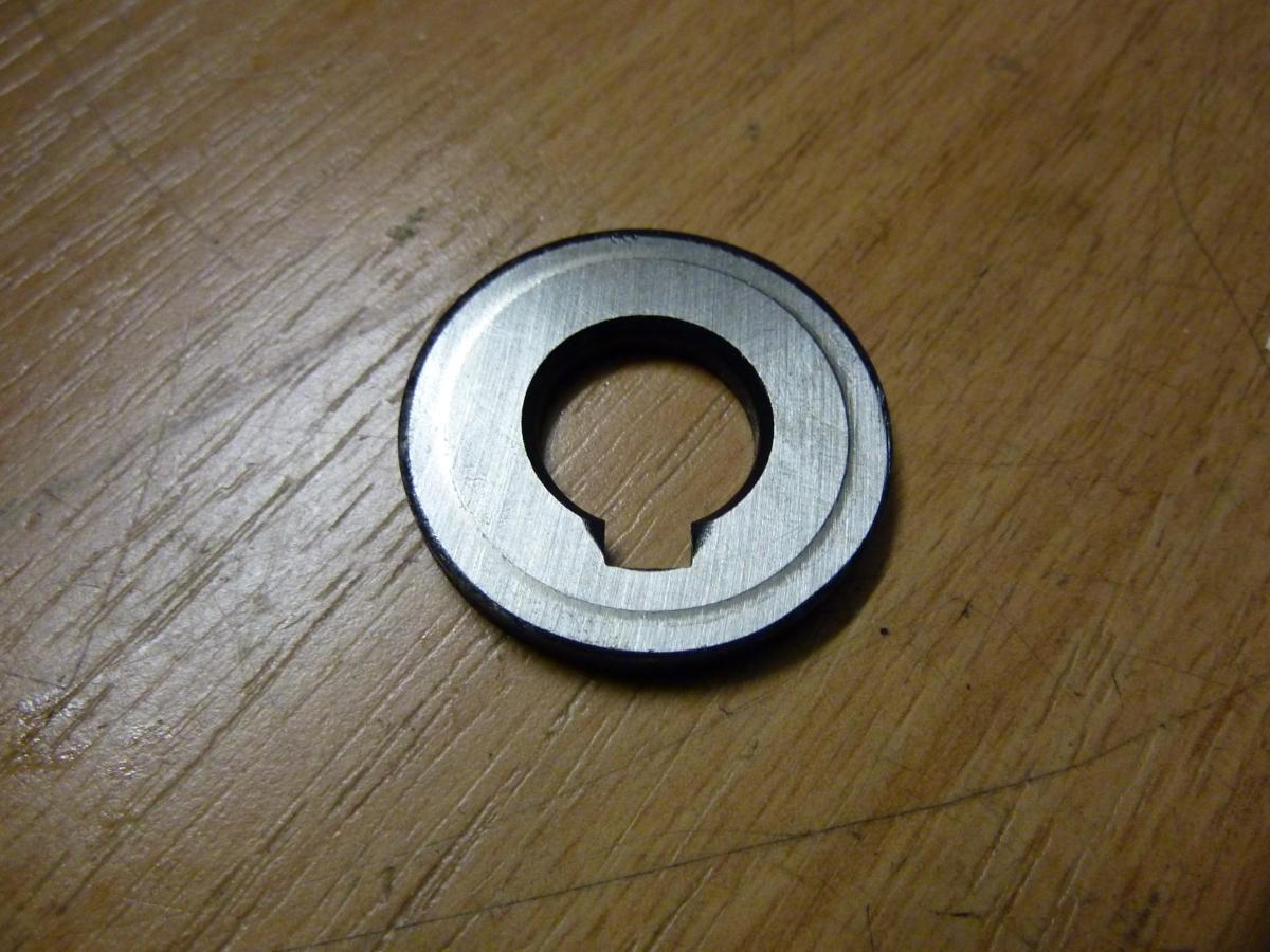

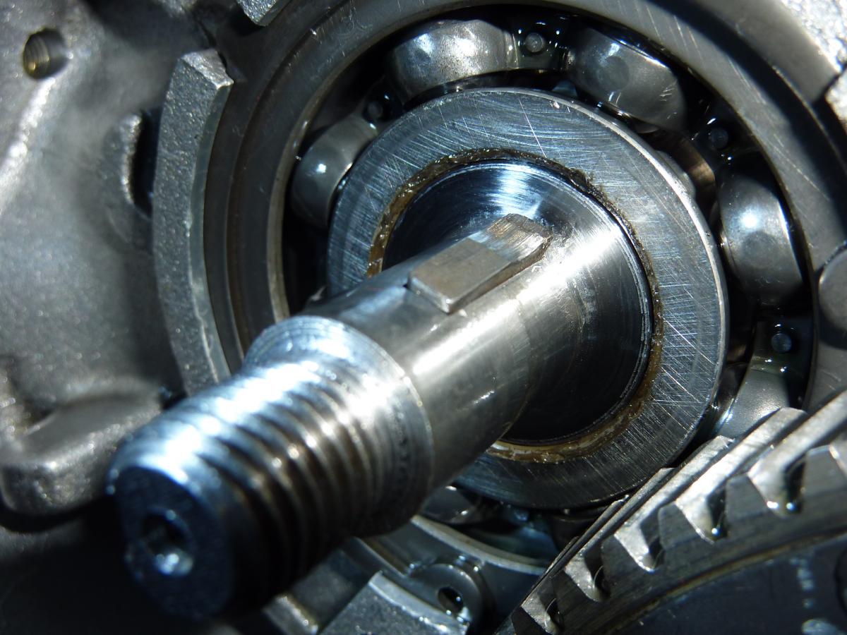

Hallo zusammen, hab da ein paar Fragen an Euch- Motor P125X wurde letztes Jahr komplett neu aufgebaut, aller Lager und Verschleißteile gemacht, springt hervorragend an und läuft wie eine Eins aber jetzt kommt's: 1. Beim Getriebeölwechsel kamen etwa 300ml raus (anstatt) 250ml, das ganze war relativ dünnflüssig und roch nach Benzin (Simmering, Kolbenringe, Gehäuse evtl. undicht? -tappe noch im dunklen. 2. Die Kupplung hat plötzlich im Stadtbetrieb nicht mehr richtig getrennt, ließ sich durch nachstellen zwar beheben, aber wenn die richtig im "Stop & Go" heiß wurde fing sie wieder ganz leicht an, d.h. die Karre wollte alleine losschieben. Frage dazu: Der Halbmond auf dem Bild hat mehr als deutliche Spuren, woher können die kommen? Nach 1500 km kann das doch nicht normal sein? Die Unterlegscheibe und alle Verschleißteile der Kupplung (Platten, Buchse, Federn, Anlaufscheibe, Ritzel) wurden letztes Jahr also vor 1500 km, erneuert. Und was ich festgestellt habe ist, dass offenbar die Kurbelwelle (neue Mazzucheli- Standardwelle) nicht ganz bündig mit dem Lagersitz abschließt, man kann das auch deutlich an den Spuren auf der Unterlegscheibe erkennen. Ist das normal? Oder wurde die vielleicht nicht ganz in das Lager reingezogen. Schwungrad läuft aber einwandfrei, schleift nichts etc. Kann das vielleicht auch mit eine Ursache für das Benzin im Öl sein, so dass dadurch der dahinter liegende Simmering nicht richtig dichtet..? 3. Der Kolben schaut mir von den Verfärbungen auch komisch aus- Kolbenringe im Eimer?

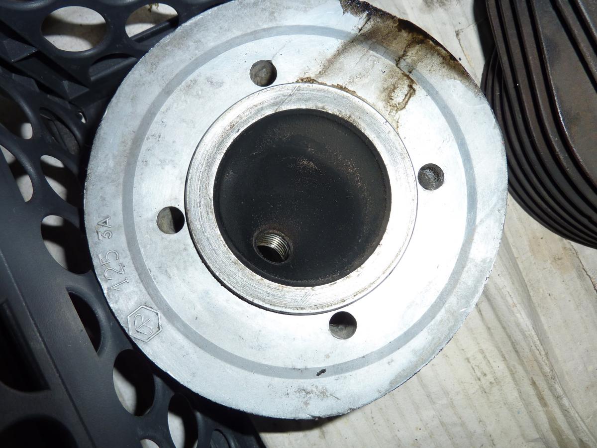

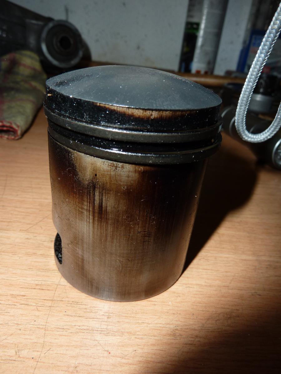

Kolbenringe neu? Was meint Ihr: 150er PX Zylinder (original) mit altem Klemmer und ein paar Riefen im Kolben und Zylinder. Habe schön vorsichtig bei Zylinder und Kolben die Riefen plan gemacht - mit 800er Papier das ganze "veredelt" und etwas poliert. Ist eigentlich ganz gut geworden, nun stellt sich die Frage ob ich neue Kolbenringe drauf machen soll, oder nicht? Was sagen die Profis?.....

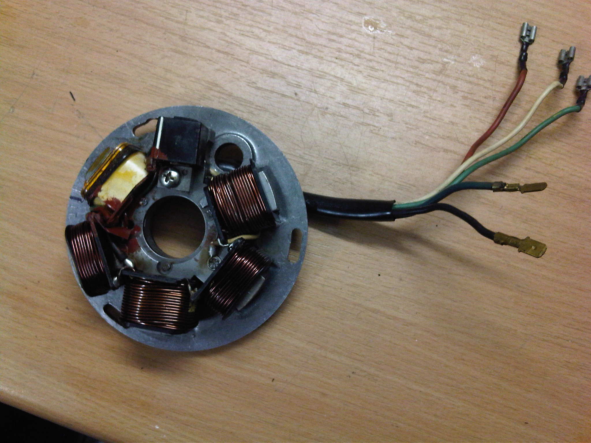

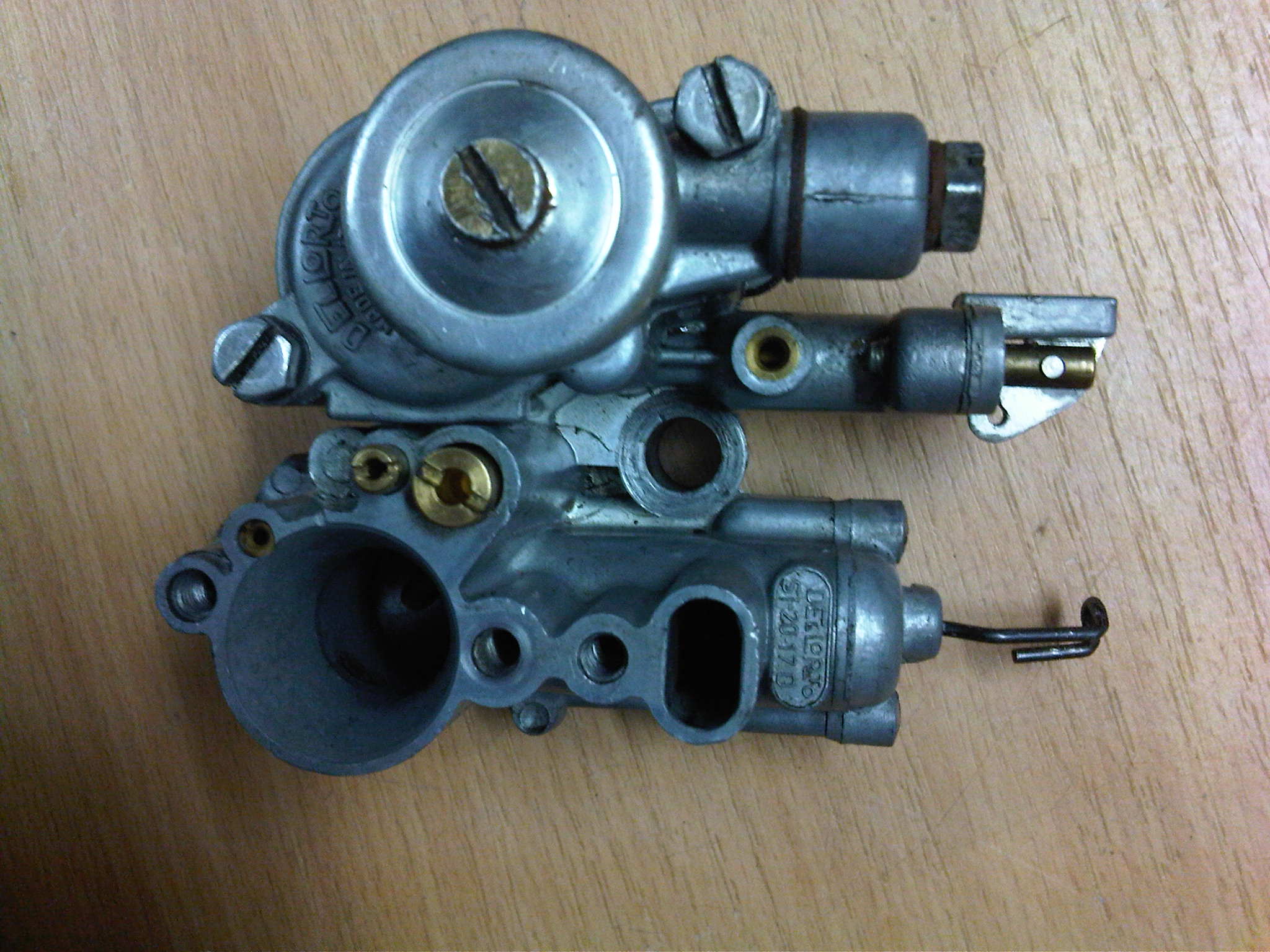

Vergaser Dell'Orto SI 20 / 17 D - fast schon eine "Rarität", Original für 30,00 jetzt 20,00 € zzgl. Porto. (Standgasschraube fehlt leider) VERKAUFT Zündgrundplatte 5 Kabel, Piaggio Originalteil für PX u.a. 30,00 jetzt 20,00 € zzgl. Porto.

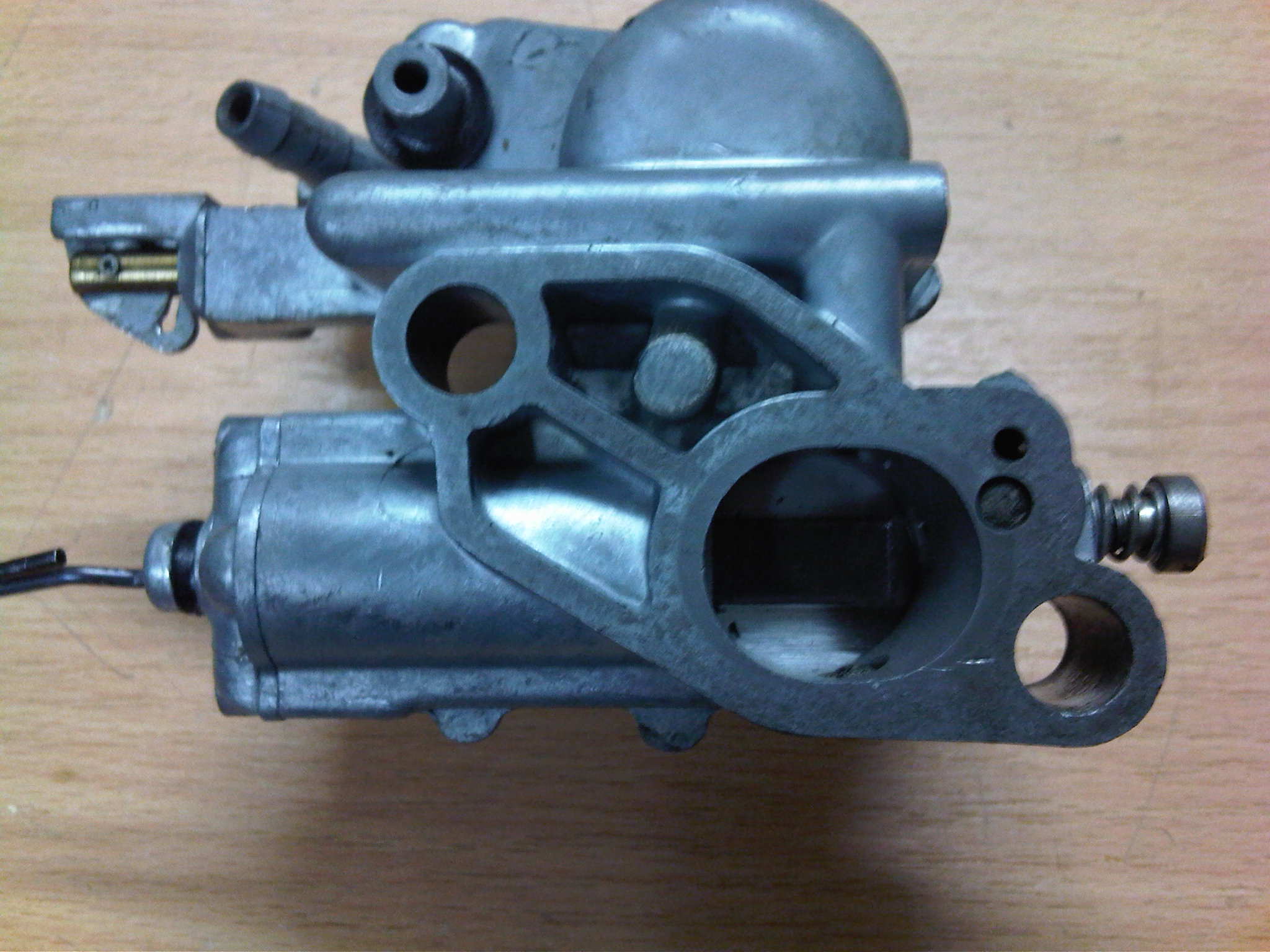

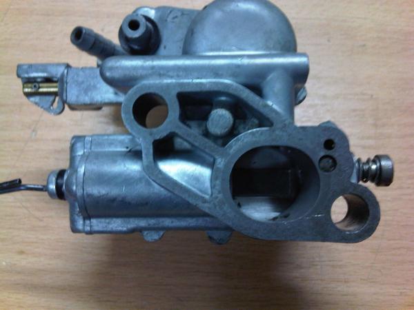

Hallo Gemeinde, habe mir einen PX 125 E Motor / Baujahr 82 geholt den ich in eine P 80 X rein bauen werde. Bei der Revision ist mir aufgefallen, dass da ein Dellorto 20 / 17 Vergaser drauf ist. Ich dachte, dass da eigentlich ein 20 / 20iger drauf sein muss. Was meint ihr, so lassen, oder den "Original" besorgen? TÜV muss ich natürlich auch noch fahren und den Motor eintragen........ Ein Bekannter meinte, dass es sein kann, dass Vespa bei den frühen Motoren schon mal andere Bauteile, also von früheren Modellen verwendet hat. Nach meiner Recherche wäre das ein Vergaser für die 150 GL VBB / VGLA..... (150er Zylinder wäre ja drinnen, aber ob das trotzdem alles so zusammenpasst, ich weis ja ned....) Danke schon mal Für Eure Hilfe!

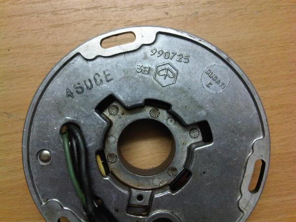

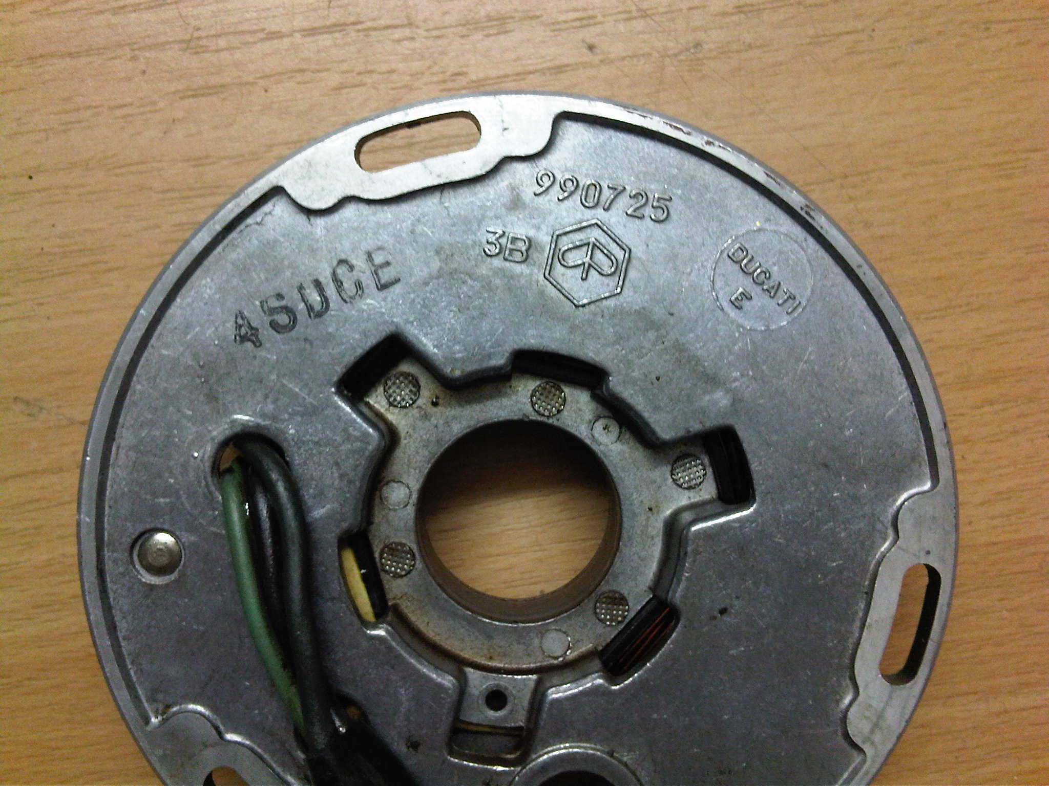

Hallo zusammen, suche eine Zündgrundplatte mit 7 Kabeln für eine PX alt mit elektrischer Zündung (ohne Kontakte), tausche auch gerne gegen eine mit 5 Kabeln, die kann ich nämlich leider nicht verwenden. Andi
