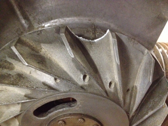

  7. Vielen Dank für Eure Tip's- das End vom Lied ist leider ein komplett kaputtes LüRa- nachdem alle Versuche fehlgeschlagen sind... Schließlich ging es mit viel Hitze und roher NM-Gewalt auf die Mutter der Welle irgendwann ab, ist aber nicht mehr zu retten... Also, falls jemand eins für die Sprint /GTR rumliegen hat... für einen fairen Preis würde ich's evtl. nehmen, bis dahin kommt erst mal was indisches zum kühlen rein... (hilft ja nix)
  8. Was meint ihr- erneuern oder lassen und nicht hinschauen??.... Vielleicht hat noch jemand einen Tip für mich, wie ich das Polrad abbekomme, der Ausbruch stammt vom Abzieher... Die Nummer mit dem Federring hat auch nicht funktioniert, der ist nur krumm geworden, sonst hat sich nix getan, so ein Mist...!

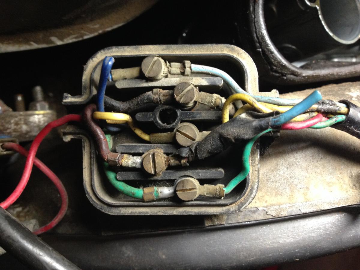

  9. Hallo zusammen, wie kann ich denn am besten testen, ob die Kabel o.k. sind, bzw. möchte ich vor dem Zusammenbau der Kiste alle Lampen und Schalter auf Funktion testen, Ich dachte mir, ich klemm eine 6V Batterie an und kann so alles testen. Kann mir denn jemand sagen, an welches Kabel ich die Batterie anklemme??... Irgendeines muss ja für die Versorgung der Lampen zuständig sein in dem Kabelbaum, siehe Foto. Es handelt sich um eine GTR 125- ach ja und noch eine Frage: Es ist an der Kiste lediglich am Motor die Zündspule und der Kabelverteiler vorhanden, so was wie ein Gleichrichter etc. habe ich nicht gefunden (vergleichbar meiner PX) denke, das ist so richtig, oder fehlt womöglich ein Teil? Ausserdem kann man auf dem Bild ein blaues, hingefummeltes Kabelstück erkennen, welches abgeschnitten ist, für was dieses war weiß ich auch nicht, ein gleiches, abgeschnittenes Kabelstück ist im Rahmen innen beim Gepäckhacken angebracht, war das vielleicht mal die Masse? Zumindest brannte aber die einzige, vorhandene Lampe vorne als ich den Roller gekauft habe, d.h. irgendwo muss Masse vorhanden sein.... Unter der linken Backe ist noch eine Halterung siehe Bild vorhanden, vielleicht hat jemand von Euch einen Tipp für was die ist? Danke schon mal für Eure Hilfe! Andi

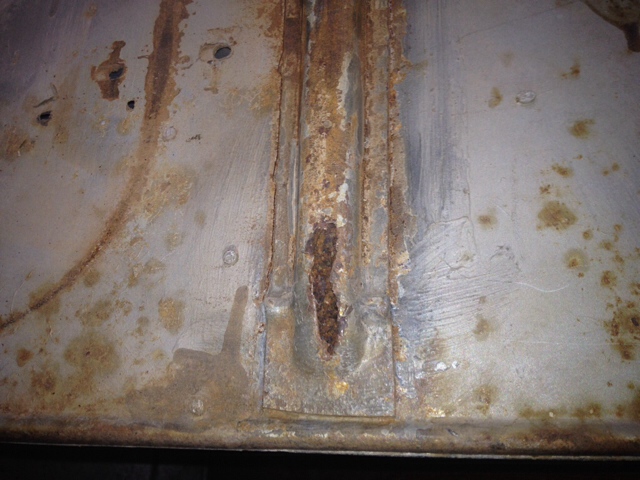

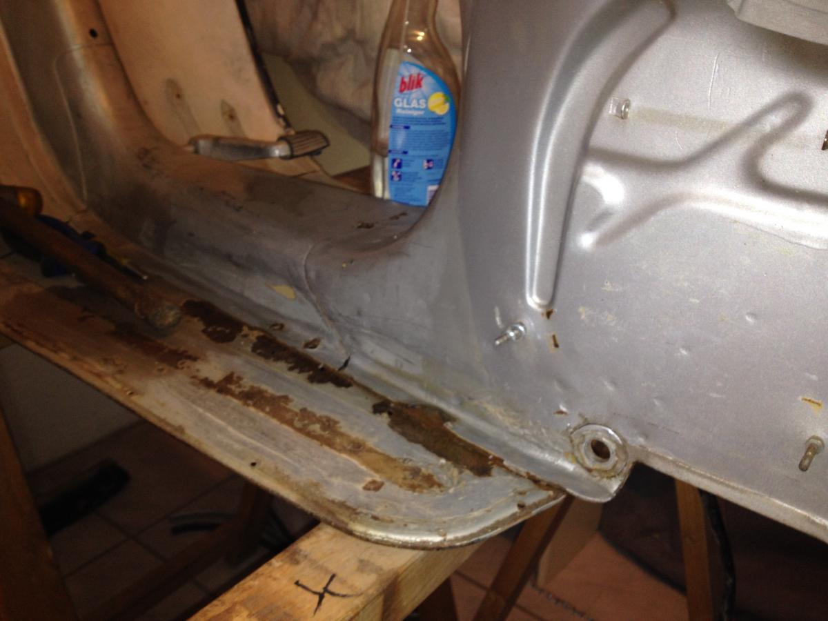

  10. Der Rest sieht ganz gut aus, nix durch. Trittblech hat Spannungsriss hinten, aber das kann dann auch gleich mitgeschweißt werden. Der Lack muss unten und auf den Trittbrettern eh neu gemacht werden.
  11. Was meinen die Profis dazu? Unbedingt tauschen, oder zuschweissen / zinnen?

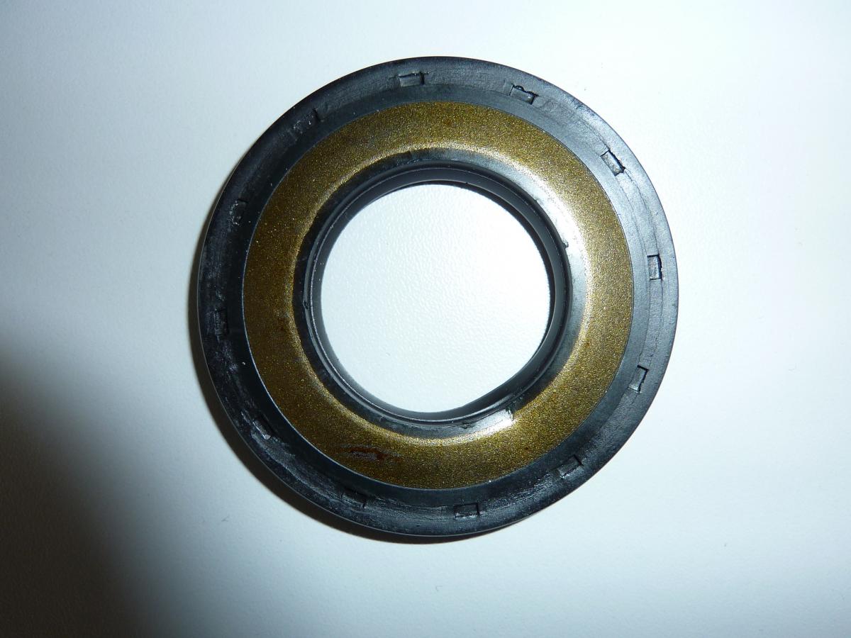

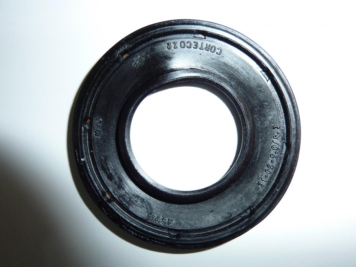

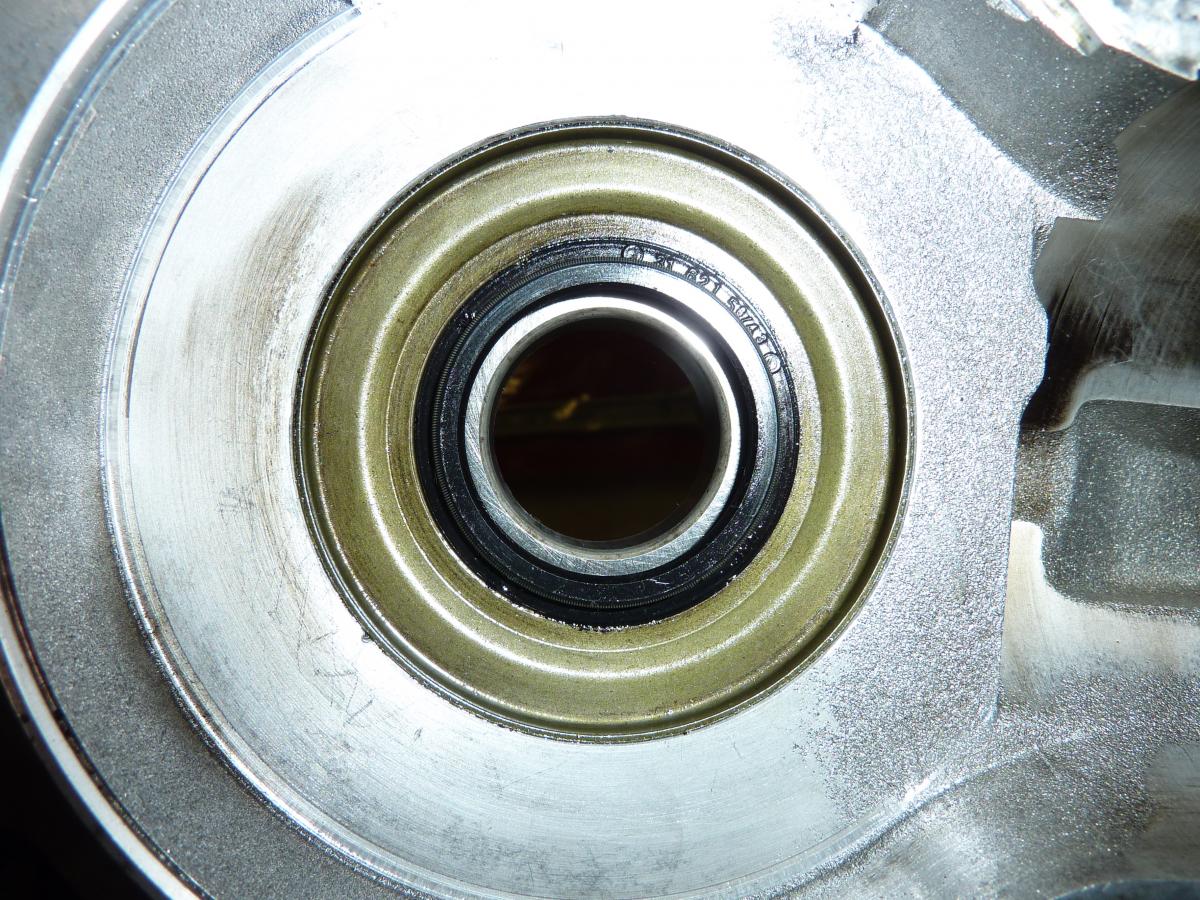

  19. Langsam komme ich der Sache wohl auf den Grund für das Benzin im Öl: Hier das aktuelle Bild des offenbar undichten Simmerings im Gehäuse. Das nächste zeigt den ursprünglich verbauten Simmering- ein Corteco 12. Wenn ich die Daten der Simmeringe vergleiche wäre das ja heutzutage ein blauer Corteco. Den urspünglich verbauten konnte ich nirgends mehr finden. Offenbar ist der verbaute Metallsimmering auch ein wenig größer im Aussendurchmesser der ist mit 62 hoch 1 angegeben, der alte mit 62. Hoffe ja nicht, dass durch den Metallring nun der Lagersitz abgetragen wurde durch das reinpressen und der Gummiring dann nicht mehr ordentlich hält.... dieser Sch.... macht mich noch völlig kirre....
  20. So, habe nochmal nachgesehen, ei ist definitiv ein Originalkolben, Zylinder und Zylinderkopf, zumindest steht überall Piaggio drauf. Hab mir gestern auch neue Simmeringe, Gehäusedichtungen und Halbmond geholt. Was mich irretiert ist: 1. Hab ich einen Simmering von Rolf bekommen, schon in Originalverpackung von Piaggio, ursprünglich verbaut war mal der von Cortecco- war dicht bis zuletzt. Nachdem der derzeit undichte der gleiche von Rolf ist, bin ich am Zweifeln, ob ich den wieder rein mache, hab keine Lust auf ein drittes mal spalten. Was meint ihr dazu, oder habt ihr eine Idee woher ich einen Cortecco bekomme? SIP hat den wohl auch nicht für die 125er...... 2. Ist das Loctite Zeug 603 oder 542 nötig, bzw. bringt das wirklich was? Lagersitz ist augenscheinlich in Ordnung der Simmering sitzt schön stramm. 3. Der Händler meinte dass der Kolben ok. ist, also neue Ringe nicht nötig sind, diese auch nichts bringen.... Jetzt habe ich ein dickes Fragezeichen auf der Stirn....

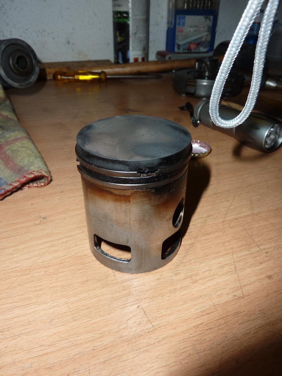

  23. Hier noch ein anderes Bild vom Kolben, würde meinen der Ring passt, oder meinst der gehört andersrum drauf?
