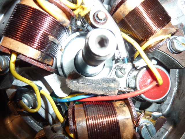

  18. Hallo Gemeinde, mache gerade meine Motor Sprint / GTR - 2 Kanal 6 Volt Unterbrecherzündung fit für die nächste Saison- kann es denn sein, dass eine Spule der ZGP zuviel Strom liefert und es mir dadurch immer die Abblendlichtbirne durchhaut??? (Stromkreis grün, also hängt an der Spule nur Abblendlicht und Hupe) Alle anderen Birnen funktionieren einwandfrei ohne Ausfälle. Massefehler konnte ich bis dato keinen finden, hatte auch schon Masse direkt von der ZGP an die Lampe gelegt zum Test, Ergebnis: Lampe durch Hatte in der Saison einen Regler eingebaut, damit funktioniert es schon, aber wenn ich gerade dabei bin...... im Urzustand hat das ja auch mal reibungslos funktioniert. Die ZGP kam neu rein, ob die alte das gleiche Problem hatte, kann ich nicht sagen, die ist mir leider beim demontieren kaputt gegangen, allerdings hatte der Roller als ich ihn bekam, komischerweise eine 12Volt Birne in der Fassung, was ja schon auf das Problem hindeuten könnte. (Alle anderen Birnen waren 6Volt) Kann mir da jemand einen Tip geben, messen kann man das ja schlecht, wie ich gelesen habe. Danke und Gruß!

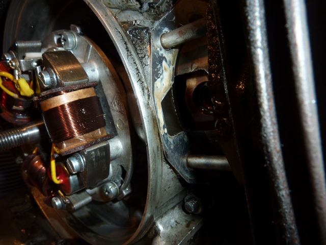

  21. Dichtungen unter und auf dem Spacer? Nee, da sind keine zusätzlichen Dichtungen verbaut.... Hatte ich auch noch nie gehört/gelesen, dass das üblich oder nötig ist. Bist Du sicher?
  22. Hab mal den Zylinder gezogen, so sieht der Spacer aus- was meint Ihr?? Da hängt doch verdächtig Ölschlonze an der Dichtfläche die m.E. trocken sein müsste, wie an den anderen Stellen das auch der Fall ist- der dritte Kanal sieht sauber und dicht aus. Vielleicht kam da doch was durch??? Die Zylinderschrauben gingen auch ziemlich leicht auf, gefühlt hätten die durchaus fester sitzen können... Auspuff hat sicher auch Öl raus geblasen, da werde ich Eure Ratschläge auf alle Fälle umsetzen! Gruss
  23. Danke Euch für die Tipp's! Also, die Pressluftnummer scheidet mangels Kompressor leider aus... obgleich ich die Idee gut finde! Müsste man noch ein Anschlussflansch für die Kerze bauen, oder wie soll die Luft sonst verlustfrei in's Gehäuse kommen? Grübel.. Der undichte Auspuff wäre mir natürlich die liebste Lösung, aber meint Ihr denn wirklich, dass sich durch den Gebläsestrahl das Öl derart vom undichten Auspuff im Gehäuse verteilen kann? Der Flansch ist doch eigentlich ein Stück unterhalb der Zylinder-Plastikabdeckung, das müsste doch eigentlich eher nach unten weg blasen, oder irre ich mich? @Petsi50: läuft bei Dir dann das gesammelte Öl auch aus dem tiefsten Punkt der Lüfterradabdeckung nach unten über den Block raus? Nach dem Fahren markiert meine immer mit etwa zwei Tropfen ihr Revier. Der Rest bleibt offenbar in der Rundung unten stehen, hinter der Abdeckung. Kann man auf dem einen Foto eigentlich ganz gut erkennen, die Öl-Pfütze. Danke & Viele Grüße!
