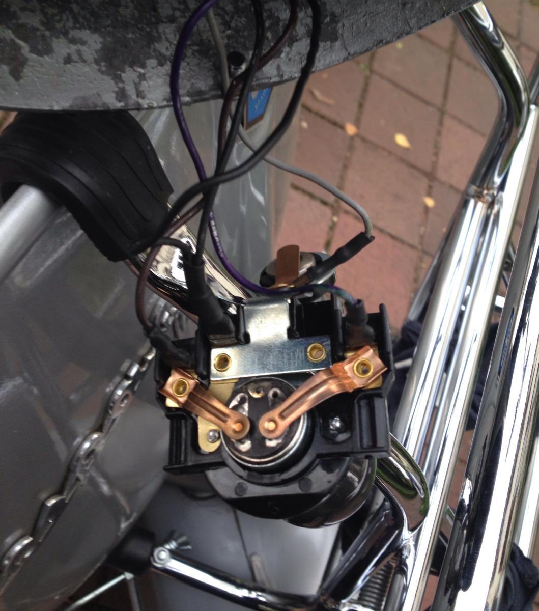

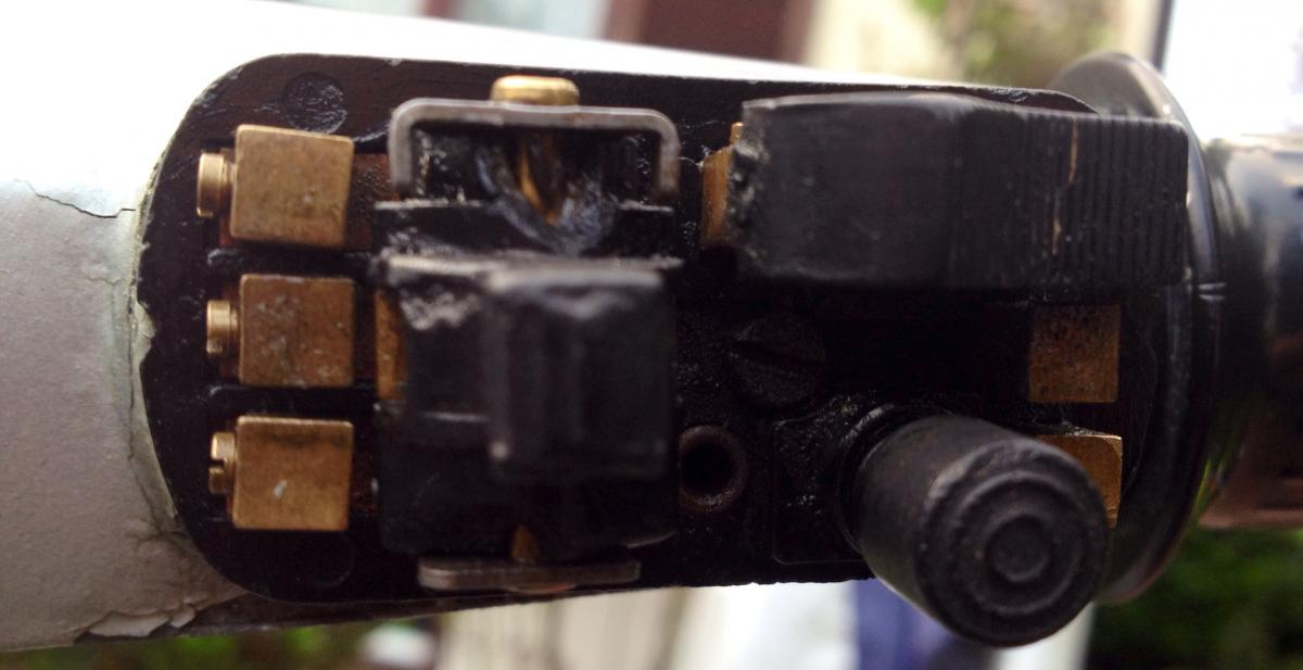

  9. So, neuer Regler ist drinnen - UND: die gleiche wie vorher!!!!! Langsam bin ich mit meinem Latein am Ende!!! Heute wieder eine taufrische Birne geschrottet...... An was kann denn das noch liegen???????? Ich habe schon von Masseproblemen gelesen, welche ebenfalls für das Übel verantwortlich sein sollen / können. Wie gesagt, alle Birnen sind korrekt hinsichtlich Wattzahl und funktionieren einwandfrei, bis dato hat es auch keine durchgehauen, nur immer die Bilux 6V / 25/25 Watt des Hauptscheinwerfers. Wäre es vielleicht hilfreich die Masse nochmals mit dem Lenkergehäuse zu verbinden, um evtl. Leitungsschaden in der Massezuleitung zum Scheinwerfer auszuschließen? Anbei noch Fotos vom Schalter und der Birnenfassung mit Kabel, mir ist da nichts aufgefallen, ausser dass beim Lichtschalter minimal was dem Plastik an der Führung abgesplittert ist, dürfte aber nichts zur Sache tun... Sonst noch jemand ne Idee?

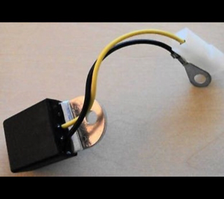

  14. Regler ist bestellt, mal sehen ob der Abhilfe bringt.... Danke für die Infos und Gruss!
  15. Danke für den Link- Batterie hast Du auch keine, ist alles wie bei der GTR, oder? Im Zweifel würde ich den Regler bestellen, wenn der funktioniert, bevor ich ewig rumprobiere... VG!
  16. Hmh, Du meinst praktisch das Ding in Reihe schalten? Und die Befestigung an der Karosserie als Massepol verwenden? Ich dachte ein Kabel an Gelb-ZGP und das schwarze an die Masse der ZGP. So ist es jetzt angeschlossen. Festgeschraubt am Motorgehäuse zusammen mit der Zündspule.
  17. Das ist das Teil... Habe ihn mit der Zündspule am Motorgehäuse festgeschraubt, passt da perfekt hin und die Kabel schwarz auf schwarz, gelb auf Gelb in der Kabelbox angeschlossen... Oder hat der womöglich zu viel Watt, nachdem die Glühbirne ja nur 25/25 Watt hat- komischerweise hat es aber noch nie eine andere Birne durchgehauen, immer nur das Abblend- und Fernlicht...
  18. Hat jemand eine Idee, warum es mir schon wieder eine nagelneue Birne ( 6V 25/25 W ) trotz dieses Spannungsregler durchgehauen hat....... das gibt's doch nicht, oder???..... ich klemm bald ne Taschenlampe da vorne drann.... Kann es daran liegen, dass der Regler direkt vor die Lampe gehört, er ist bei mir an der Kabelbox am Motor montiert?...
