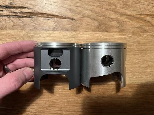

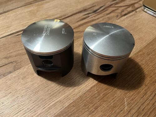

Prinzipiell ist der Wiseco Kolben für den Kawasaki Mach 4 mein Favorit. 1. der funktioniert bei allen Hüben von 52-64 mm 2. durch die 7mm mehr Kompressionshöhe können sämtliche T5 Kurbelwellen mit den am Markt verfügbaren Pleuel umgepresst/gearbeitet werden, also 126, 127 und 128mm und es bleibt noch genug Platz für den Ausgleichsspacer sowie Spielereien mit den SZ. 3. der Kolben hat keine Fenster, die können so reingefräst werden, dass sie ideal passen.

Den Tornado Kolben geht auch nur bedingt, hatte ich mir auch angeschaut, da passen die Ringpins ganz gut, Kompressionshöhe +10mm (fast a bissel viel), mit 124/18er Pleuel und und 4mm Ausgleichsspacer, geht das, leider macht das schmale Kolbenhemd auf der Auslassseite bei mehr wie 58mm Hub den Hauptauslass im Ot frei 58mm könnte je nach SZ gerade noch so gehen. Boostportfenster sitzt auch nicht ideal, eigentlich zu weit unten am Kolben und dann ja für 18er Kolbenbolzen und zu guter letzt ist das Laufspiel des Tornado Kolbens noch mal um 5-6/100 enger als der originale Kolben. Der Kawasaki Mach 4 Kolben von Wiseco ist noch eine Alternative, KH +7mm der gefällt mir eigentlich sehr gut, 16er Kolbenbolzen, etwas schwerer als der Pinasco. Vergleich Pinasco Kolben vs. Tornado Kolben das schmälere Hemd des Tornado Kolben Vergleich Pinasco vs. Kawasaki Mach4
