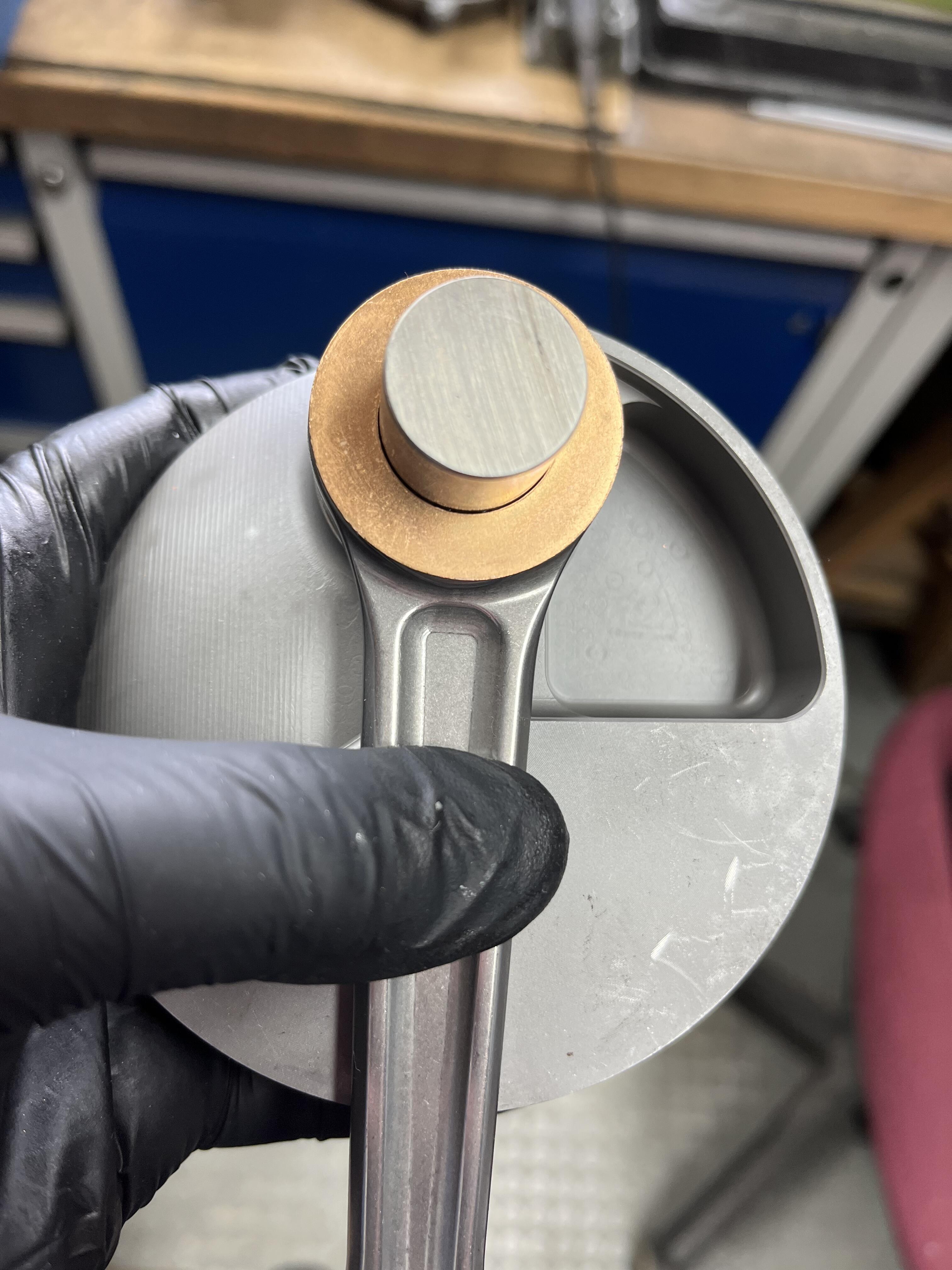

Heute mal die Lima Wange einer T5 60Hub Welle von der Planparallelität angepasst… Habe den Weg über meine Kugelmüller Topfschleifmaschine gewählt, funktionierte super… Fertig… Sorry für OT, wollte nur sagen/zeigen, dass nicht nur die Uncle Tom Wellen betroffen sind, jedoch wird sich das eben hauptsächlich bei den Sip Uncle Tom Wellen auswirken auf Grund der zu erwartenden Leistung die da drüber gehen.

So wieder weiter mit Fakten und Zahlen… Hab die KW weiter vermessen zur Vollständigkeit. Drechschieberwange/Kupplungsseite: DS-Wangendurchmesser 97,85mm Planparallelität Abweichung < 0,5/100 Lima-Wange: Planparallelität Abweichung 4/100 Ich möchte das mal so zusammenfassen fassen, DS-Wange Tip top. Die Planparallelität der Limawange kann man mit machen wenn die Welle eh auseinander ist. Wobei ich da bei der zu erwartenden Leistung auch mit der abweichenden Planparallelität u.a. auch durch die großen Anlaufscheiben keine Bedenken habe, dass sich da irgendwelche Schäden häufen, oder es die Welle zerlegt. Kann man m. M. nach bedenkenlos so fahren. DS Wange Lima Wange DS Durchmesser
