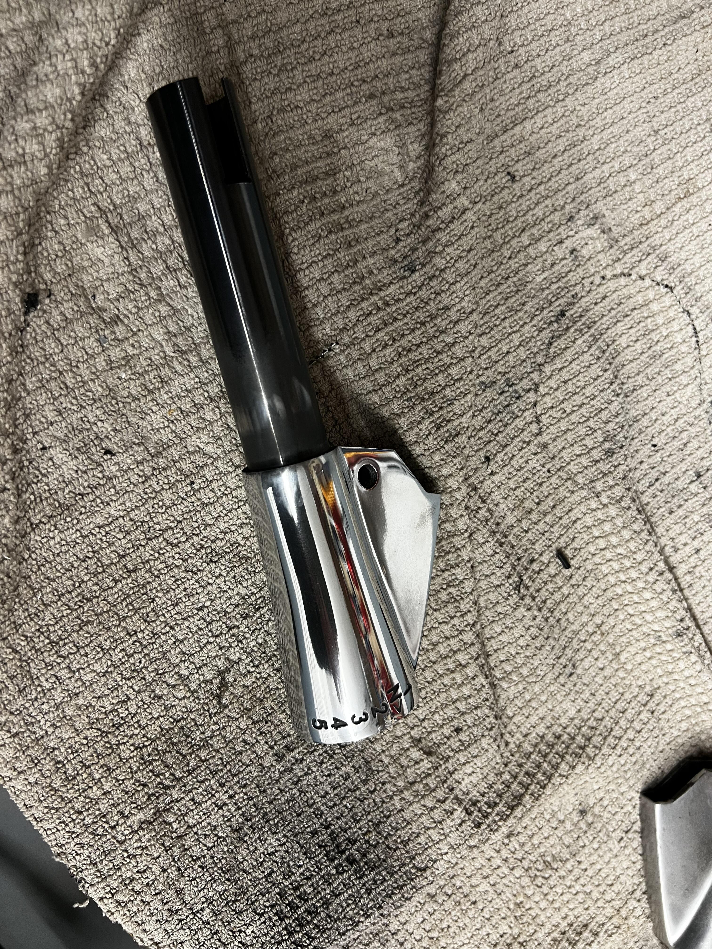

  6. Also Lutz selber fährt das Cyclone 5 Gang von Casa Performance, hat aber auch um die 70 PS. Ein Kunde von Lutz auf dem Chimera Small-Block das SX200 Getriebe mit DRT 2. Gang. Ich fahre das SIL GP 200 Getriebe. Hat bei mir jetzt eine Saison gehalten mit einigen Touren. Neue Schaltklaue, CP blaue Schaltfeder und so funktioniert das bei mir. Wollte eigentlich auf 5 Gang von CP umrüsten im Winter. Aber das SIL GP Getriebe läuft so super, never change a running System.

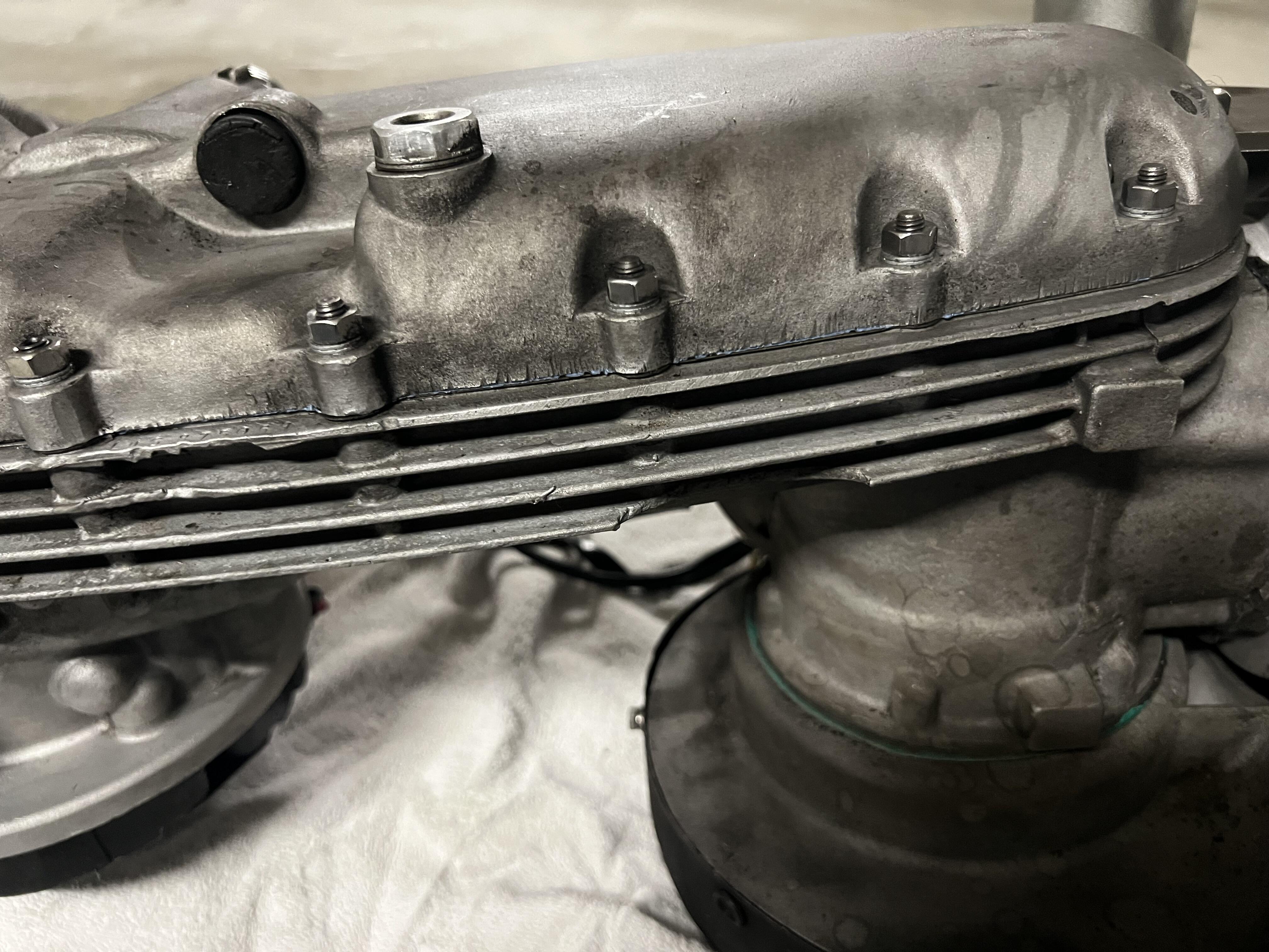

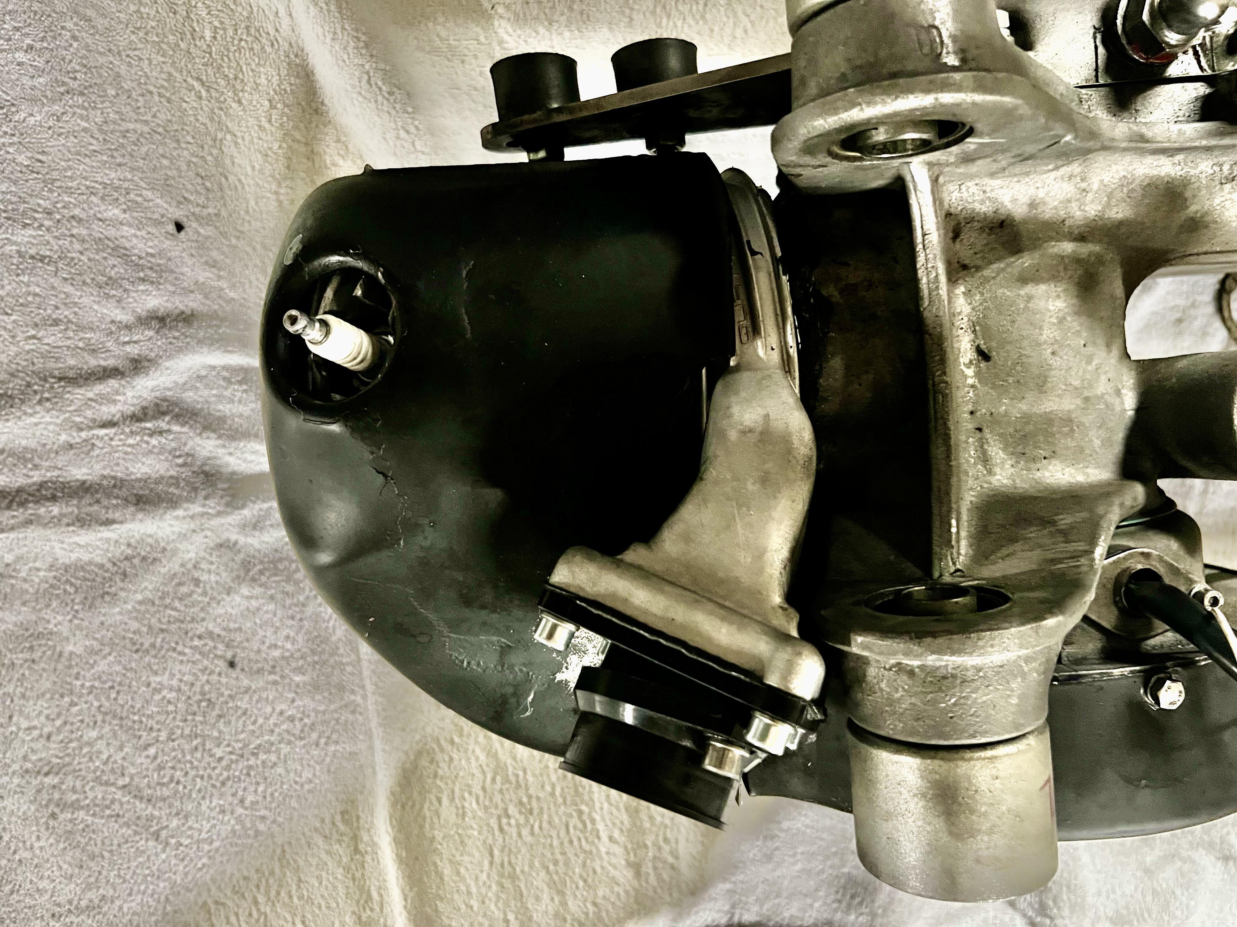

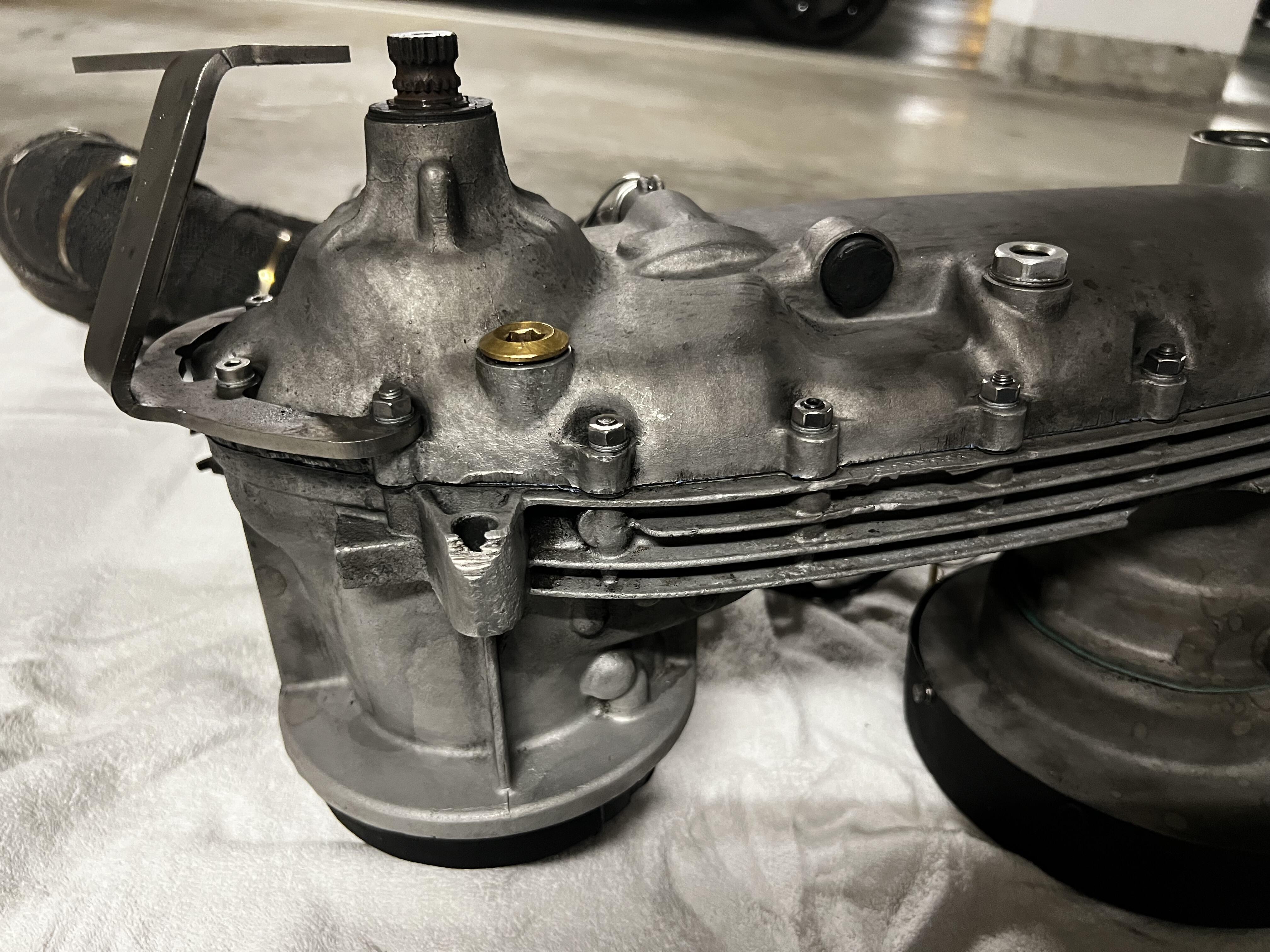

  15. So ich habe jetzt beide Floorboards etwas angepasst. DAs Rechte etwas großzügiger, hier hat es Platz für Zylinderhaube und ZK-Stecker benötigt. Das Linke nur etwas für den ZK-Stecker, hier hatte die Zylinderhaube genügend Platz.
  16. @Arne Musstest du die Floorboards anpassen? Rechts streift es bei mir an der Zylinderhaube und links ist sehr sehr knapp, muss ich ich mir nochmal genau anschauen.
  17. @Arne du fährst den ohne Loch in der Haube? Habe ich zumindest vor… Gibt hierzu von anderen Erfahrungswerte?
