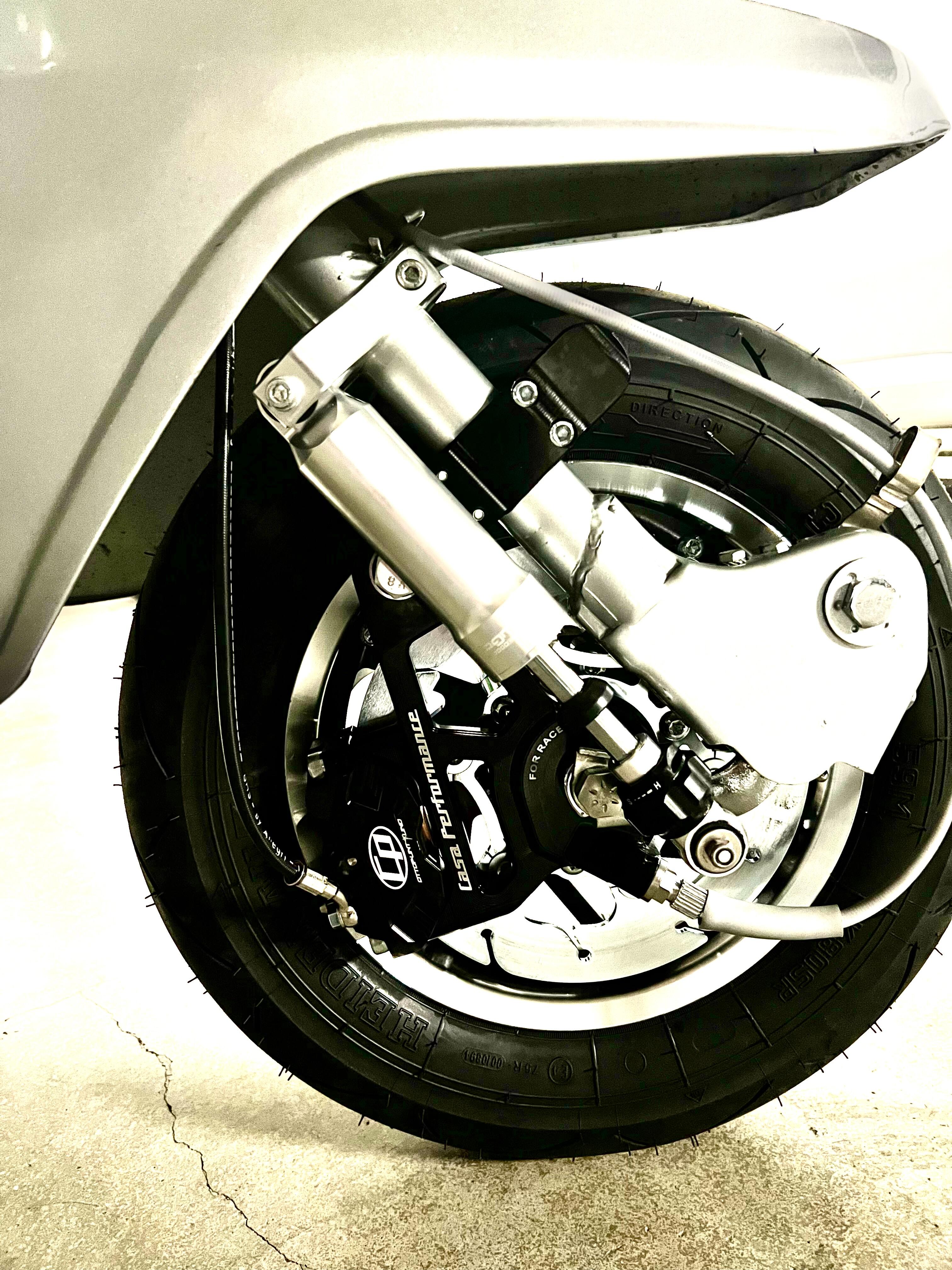

  16. Zu deiner angepassten Bremsleitung eine Frage. Hast die orig. Leitung, mit dem integrierten Bremslichtschalter verlängert oder wie gelöst?
  17. Wo lässt man sowas fertigen?
  18. So nach 20 x alles wieder auseinander und zusammen friemeln, geht der Tacho nun. Glaube das ist alles so knapp wo die Welle im TAcho und in der Schnecke steckt, dass wen man zuviel daran zieht, es nicht mehr richtig greift. Alles mit gefühl zusammengesetzt und nicht dran gezogen, nun funktionierts. Wobei es meiner Ansicht nach unten an der Schnecke mehr Länge benötigt, damit die Tachowelle greift. Werd das die Tage mal noch messen, hab noch ne unverbaute Bremse liegen.
  19. OK vielen Dank dafür. Ja das mit Akuschrauber auch schon getestet. Dann geht deht der Tacho. hab auch schon gedacht, ob die Taro Velle, wenn alles zusammengebaut ist und in den Biegungen verläuft, etwas zu kurz ist. Hab aber auch mehrere Wellen getestet. Habe jetzt alles noch mal zusammen, und gehe heute Mittag auf die Straße.
  20. Eine Radumdrehung sind 1 1/4 Umdrehungen vom Inbus. Was sagt mir das nun?
