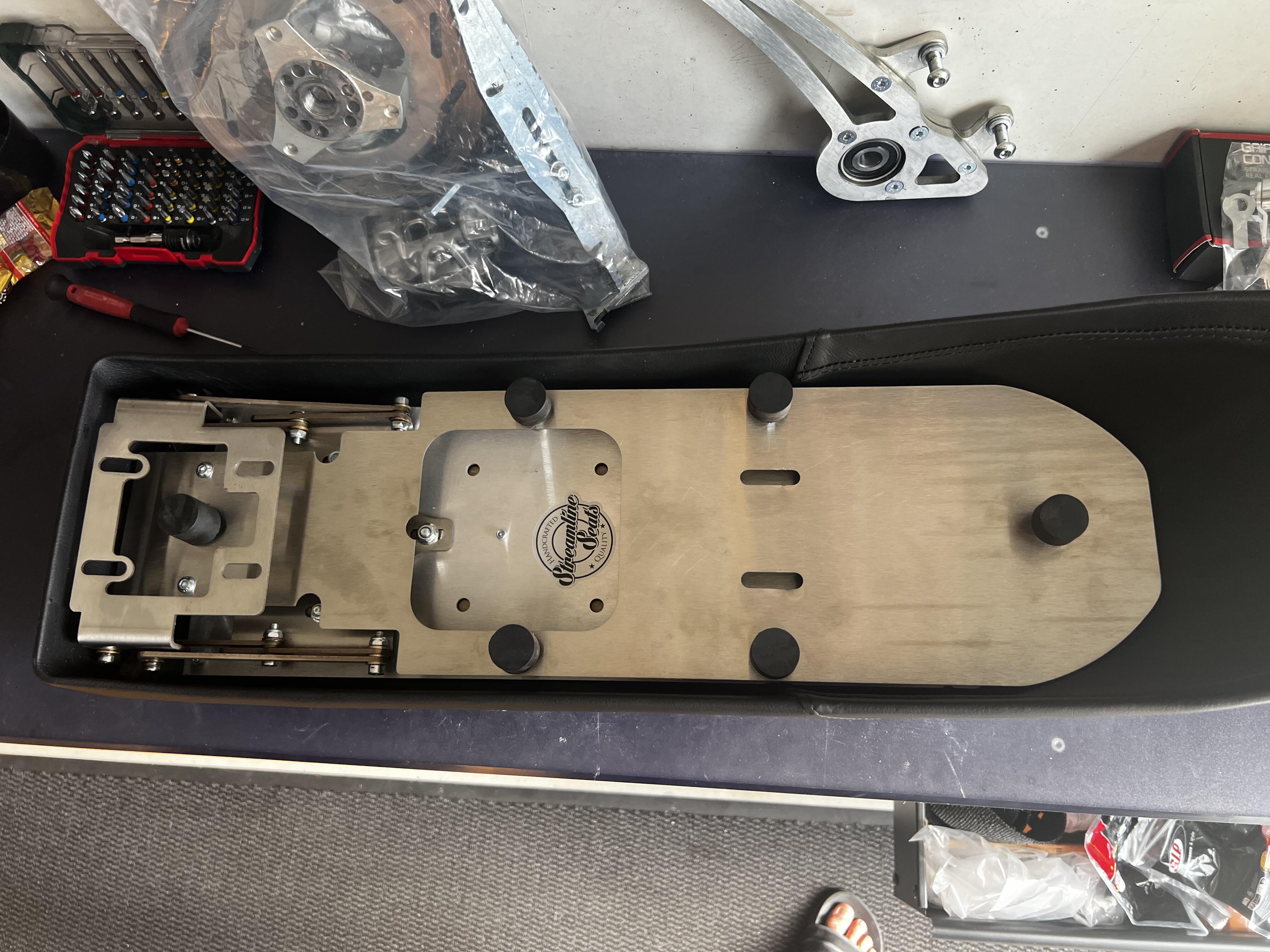

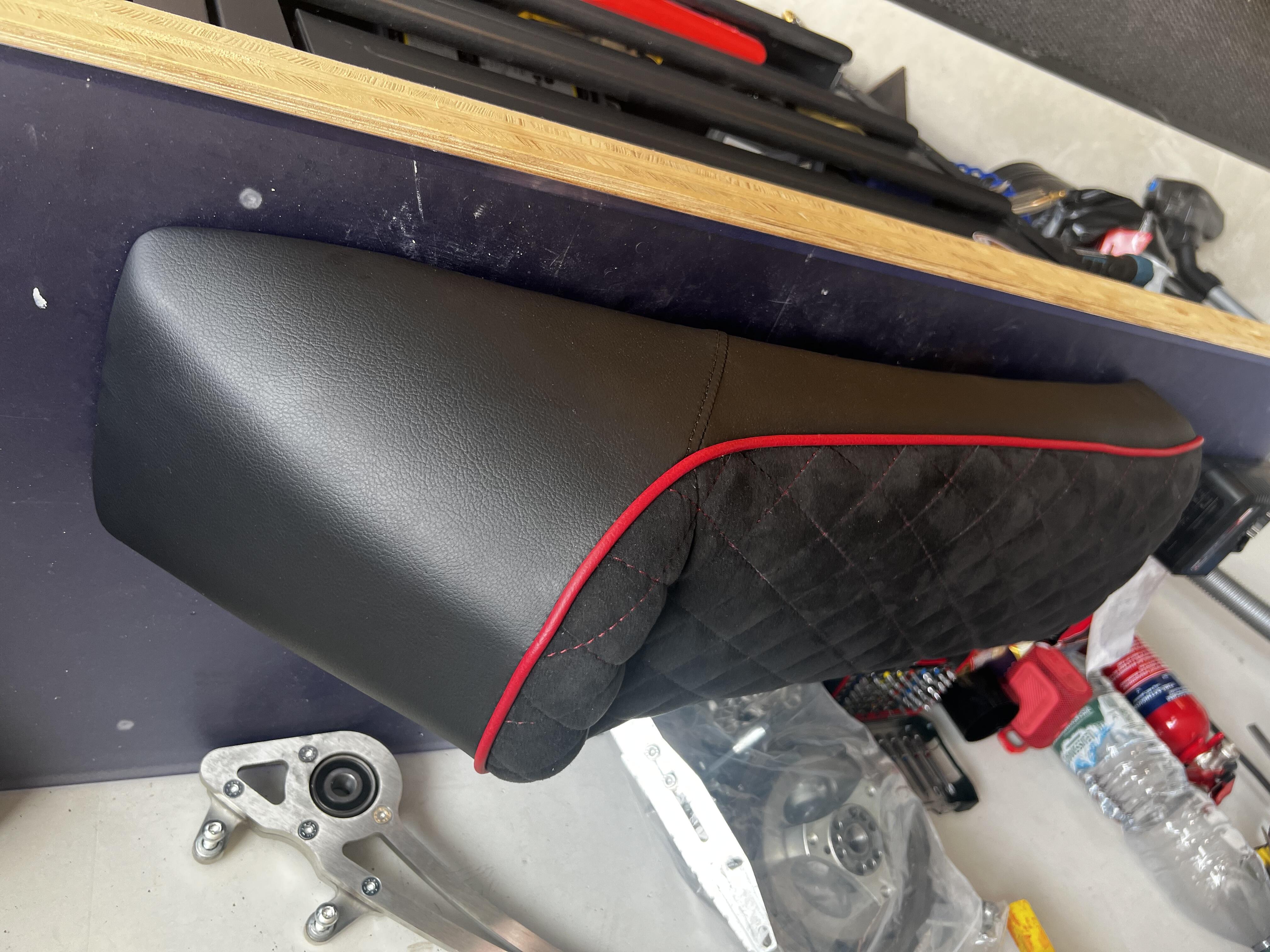

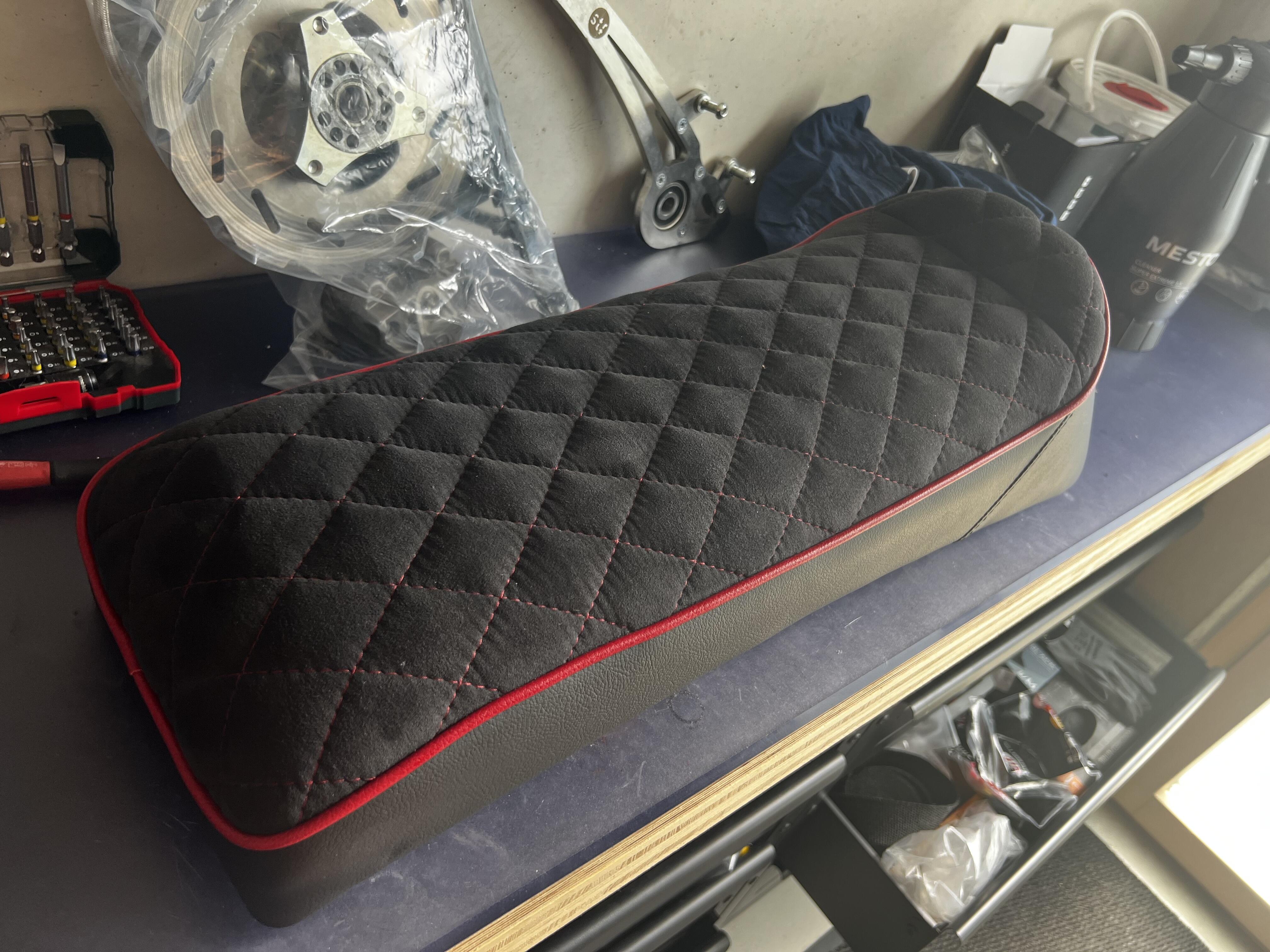

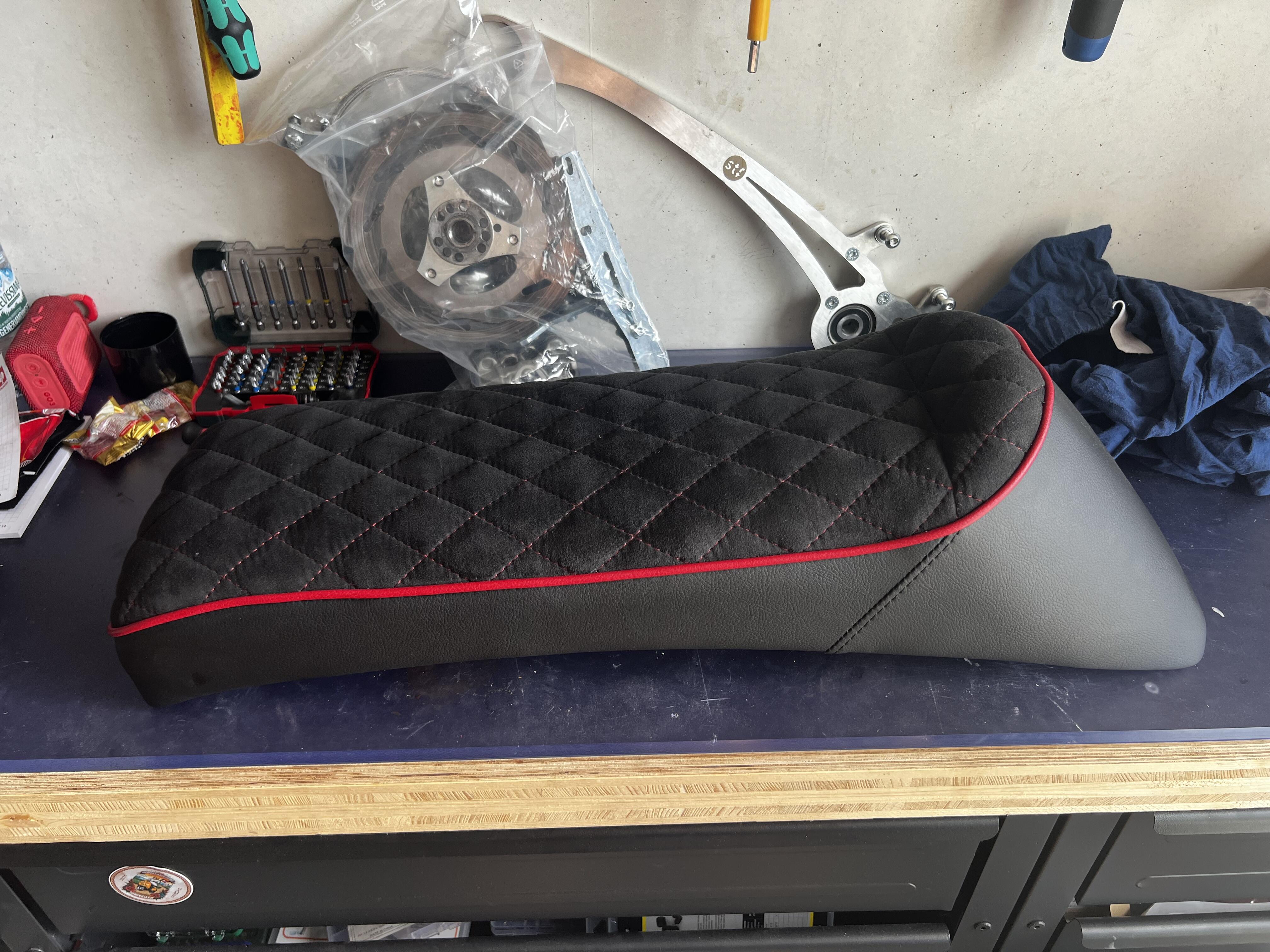

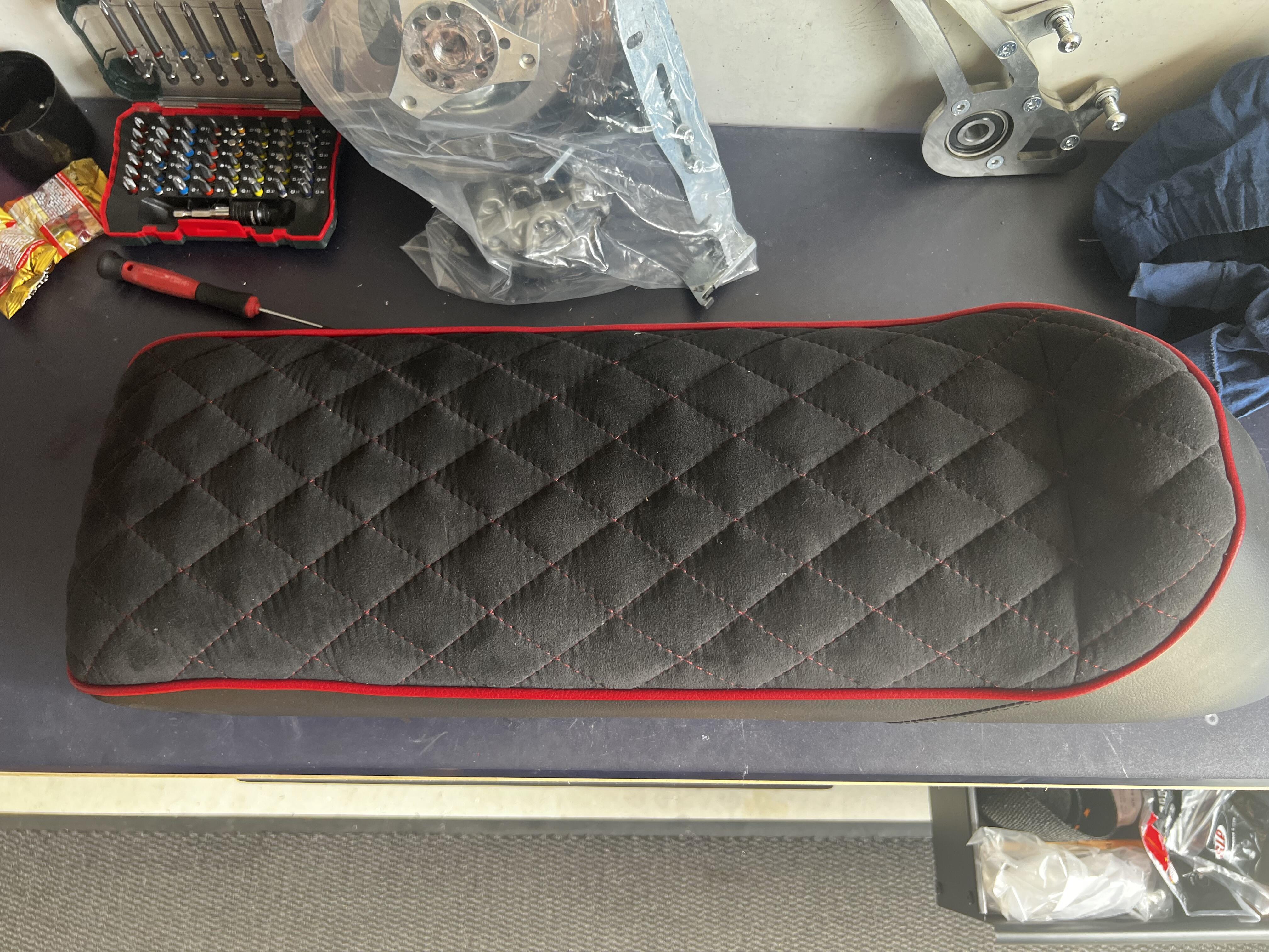

  11. Verkauf eine neuwertige Sitzbank Leopard Selleria Trezzi. Preis: 200.- € Super Zustand, hat nur ein paar Kilometer runter. Komplett mit Verschlusszapfen und Schrauben.Geht um dieses Teil hier. https://www.scooter-center.com/sitzbank-selleria-trezzi-lambretta-leopard/p-5034.html Zudem noch eine Streamline lang, inkl. sämtlichen Montagezubehör und Regencover. Schwarz, Sitzfläche scharz Alcantare, Keder und Nähte rot. keine 500 Km. Preis 200.- € Standort: Dornbirn / Vorarlberg Österreich (Versand aus D möglich)

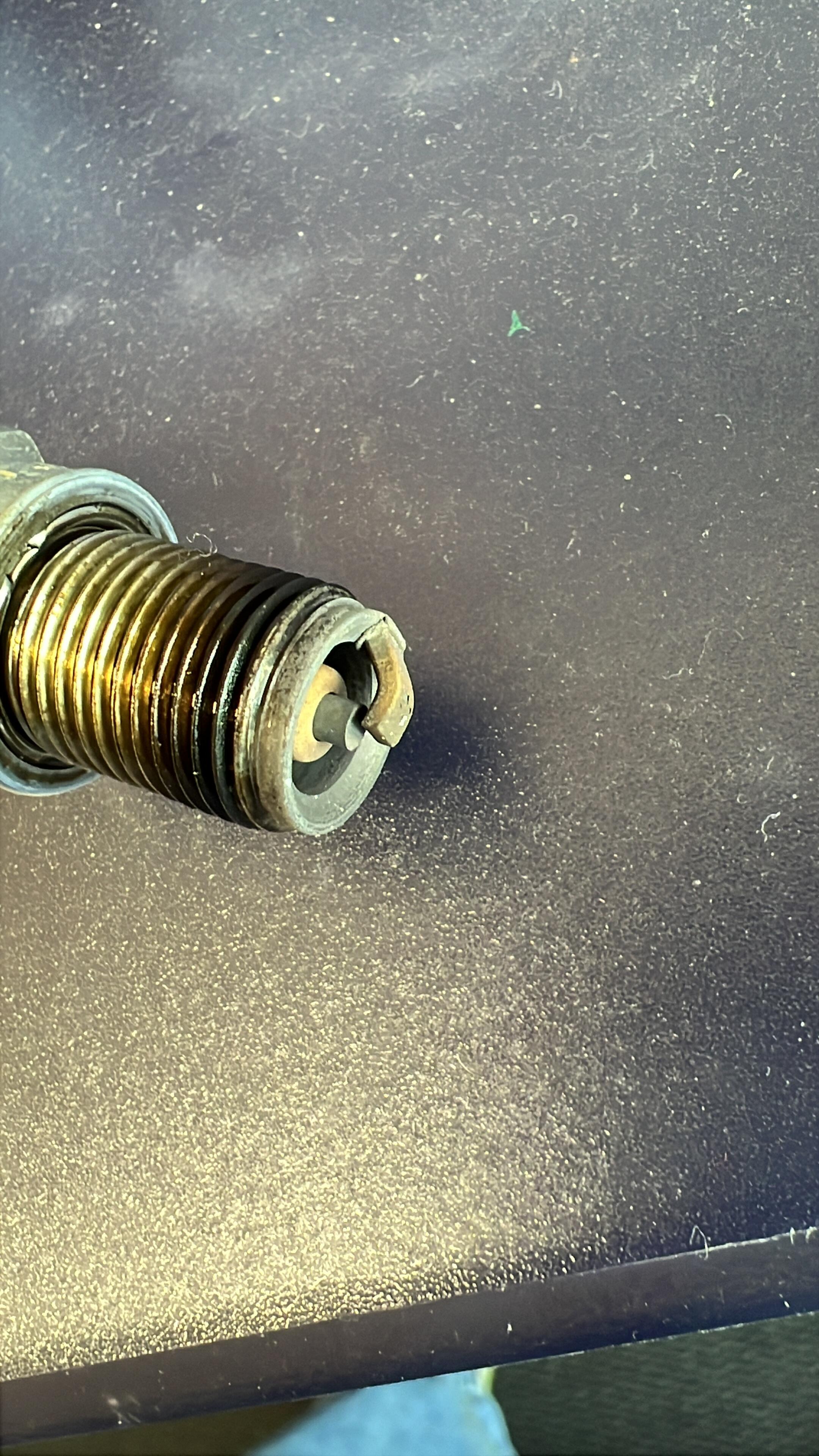

  19. So ich bin jetzt heute Vormittag endlich zu etwas gekommen und war mit Lambda Sonde unterwegs. Verbaut ist jetzt ein 30er Mikuni, orig. Ansaugstutzen, ohne Luftfilter offen gesaugt. Loch in der Haube mit Schaumstofffiltereinsatz. Folgende Bedüsung habe ich jetzt erstmal für OK befunden. Mikuni TMX 30 HD 320 ND 37,5 PJ 80 Nadeldüse 622 N9 Nadel 5EL68, 2. Clip von oben Schieber 4 Schwimmernadelventil noch 2,5, wird aber 3,5 Luftschraube 1,5 raus Nach großzügigem warmfahren waren die Lamdawerte folgendermaßen. Standgas 13,6 30er Zone 12,5 bis 13,5 Cruisen um die 13 3/4 a und Vollgas um die 11,7 bis 12,8 Also mit allem auf der fetten Seite. Fährt aber ruckelfrei und stottert/sprotzt nicht rum. Nach längerer Vollgasfahrt hat er 2-3 Sekunden gebraucht um ins Standgas zu kommen. Nach Vollgas und und komplett runter vom Gas geht der Lamda Wert auf 14,3 für eine Sekunde. Es lief auch alles mit einer kleineren Nebendüse, da waren die Lambda Werte auch okay. Nur ging er da nicht so gut ins Standgas zurück. Werd das jetzt erst mal so lassen.

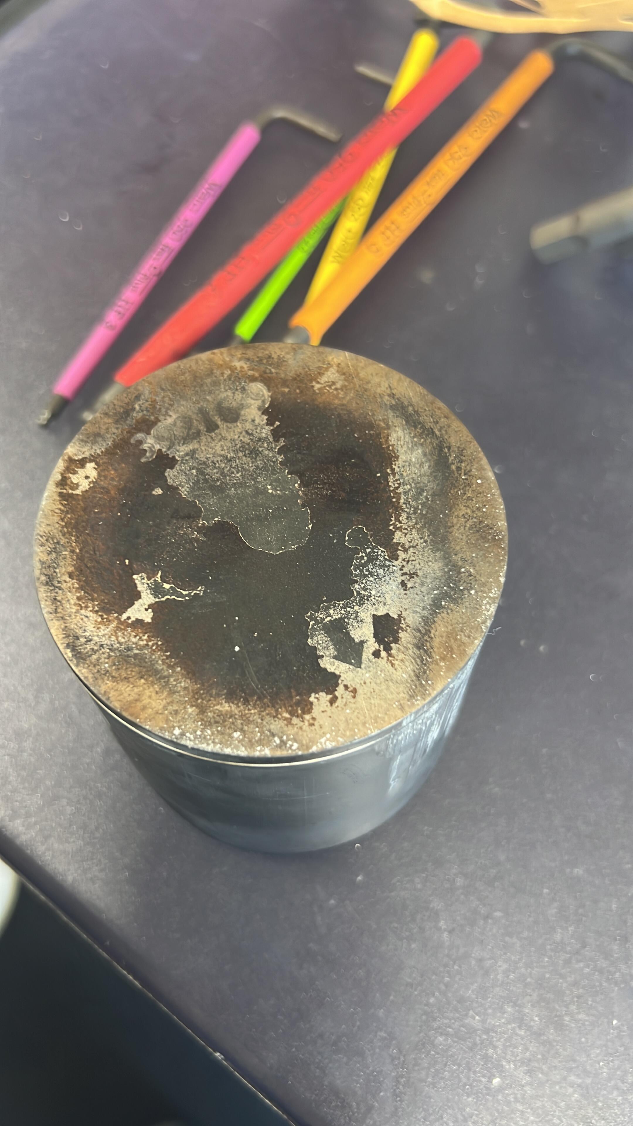

  23. Neuen Zylinder vom Kollegen bekommen. An den kaputten habe ich noch keine Hand angelegt.
  24. Zylinder und Ansaugstutzen sind montiert. Heute/morgen werde ich alles abdrücken und den Anschluss für die Lambdasonde einschweißen. Dann Teste ich Mikuni 30, 32 und 35 mal durch.
