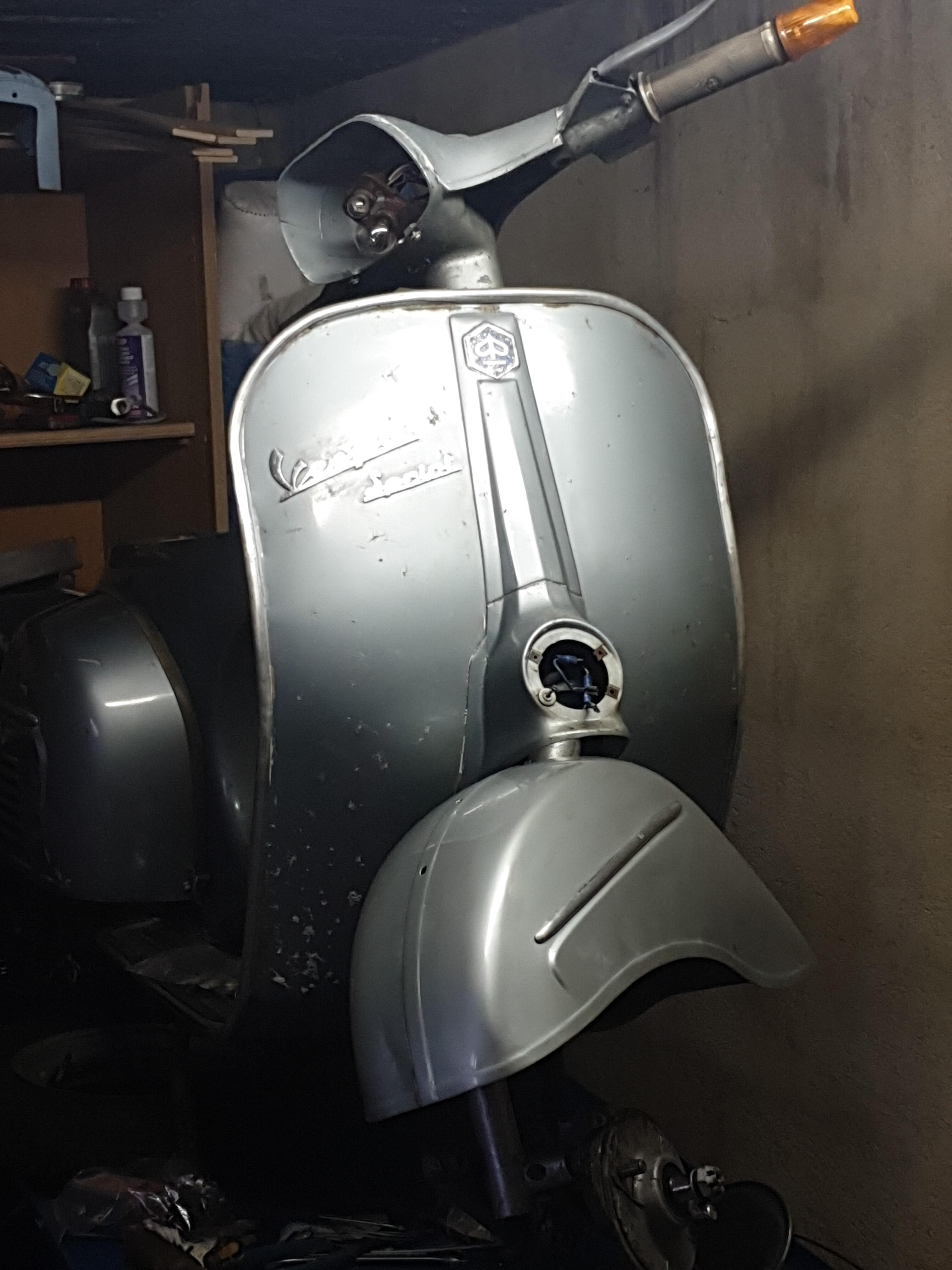

  17. So wie auf meinem Foto gezeigt. Vom Roller erkennt man nicht viel auf deinen Bildern, aber Anlass zu Zweifel an der deutschen Herkunft und der Richtigkeit der Papiere sehe ich nicht. Das Schaltrohr mit der Zündschlossaufnahme ist typisch für die deutsche Sprint (und deswegen auch rar). Vermutlich wurde die Schaltereinheit mal ausgetauscht zu Zeiten als es noch (leicht abgeänderte) Ersatzbestückung gab. Wenn der Blinkerschalter funktioniert, würde ich das Zündschloss unbeachtet lassen und durch Totmach-Schalter an anderer Stelle ersetzen. Das Zündschloss ist ja ohnehin kein echter Diebstahlschutz, da es sich leicht nach Abnehmen der Kappe drehen lässt. Ersatz dürfte kaum zu kriegen sein. Eine Nachbauaktion hier im GSF ist m. W. eingeschlafen.
  18. Dein Schalter ist aber nicht der ursprünglich in D an der Sprint verbaute. Für die Blinker sollte er als Wippe ausgebildet sein, nicht mit dem unten rausragenden "Drehhebel" wie bei Rally oder PX.
