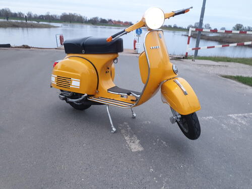

Vespa 125 t.s. - bj1978 - gelb
Wenn deine Bedüsung davon abweicht, hast du schon den möglichen Grund der Reiber. Wenn dir das 6-V-Licht reicht, gibt es kaum einen Grund auf E-Zündung zu wechseln. Ausser vielleicht schlechtere Qualität mancher Unterbrecherkontakte.
Erstmal herzlich willkommen im GSF. Alle wichtigen Daten zur kleinen Rally (Karosserie ist identisch) findest du hier: https://wiki.germanscooterforum.de/index.php/Vespa_125_TS_(VNL3T) . Motormäßig kannst du dich auch an der PX 125 orientieren. Die TS gab es ja auch schon mit Getrenntschmierung und dem stabilen Kurbelwellenkonus der späteren PX. Insofern ist auch ein Umbau auf die elektronische 12-V-Zündung ggf. leicht gemacht. Eventuell ist dann Unterbrecherkontakt verschlissen oder falsch eingestellt? Bei erneuerung am besten auch gleich den Kondensator tauschen, Grundsätzlich schadet es auch nicht, den Motor mal richtig auszufahren. Die 125er sind nahezu unkaputtbar im O-Zustand.

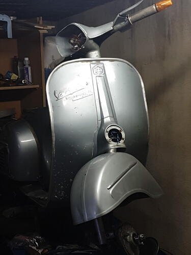

Probleme mit Zündschloss Sprint VLB1T 9/1974
Wenn es mit der Nachfertigung klappt hätte ich auch Interesse. Neben dem aktuell verbauten habe ich nämlich nur noch ein gebrochenes. Man weiß ja nie, wann Bedarf eintritt.
Das Problem kenne ich. War auch nicht als Vorwurf gemeint. Zum Glück ist das Zündschloss nicht so essentiell zum Fahren. Notfalls bleibt immer der Umbau auf "normales" Schaltdrehgriffrohr und die Verwendung eines Blinkerschalters von der Rally. Ein Totmacher oder Zündschloss lässt sich auch an anderer Stelle unterbringen. Das Originalteil ist ohnehin kein wirklicher Diebstahlschutz.
- Probleme mit Zündschloss Sprint VLB1T 9/1974
So wie auf meinem Foto gezeigt. Vom Roller erkennt man nicht viel auf deinen Bildern, aber Anlass zu Zweifel an der deutschen Herkunft und der Richtigkeit der Papiere sehe ich nicht. Das Schaltrohr mit der Zündschlossaufnahme ist typisch für die deutsche Sprint (und deswegen auch rar). Vermutlich wurde die Schaltereinheit mal ausgetauscht zu Zeiten als es noch (leicht abgeänderte) Ersatzbestückung gab. Wenn der Blinkerschalter funktioniert, würde ich das Zündschloss unbeachtet lassen und durch Totmach-Schalter an anderer Stelle ersetzen. Das Zündschloss ist ja ohnehin kein echter Diebstahlschutz, da es sich leicht nach Abnehmen der Kappe drehen lässt. Ersatz dürfte kaum zu kriegen sein. Eine Nachbauaktion hier im GSF ist m. W. eingeschlafen.- Probleme mit Zündschloss Sprint VLB1T 9/1974
Dein Schalter ist aber nicht der ursprünglich in D an der Sprint verbaute. Für die Blinker sollte er als Wippe ausgebildet sein, nicht mit dem unten rausragenden "Drehhebel" wie bei Rally oder PX.- Lambretta Special 125 Motor

Hast du testweise mal einen anderen Vergaser zur Verfügung? - Probleme mit Zündschloss Sprint VLB1T 9/1974
