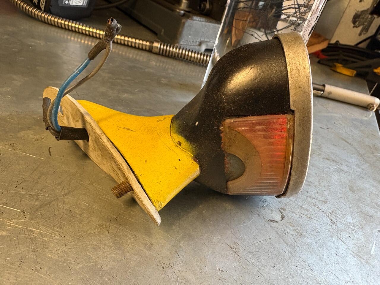

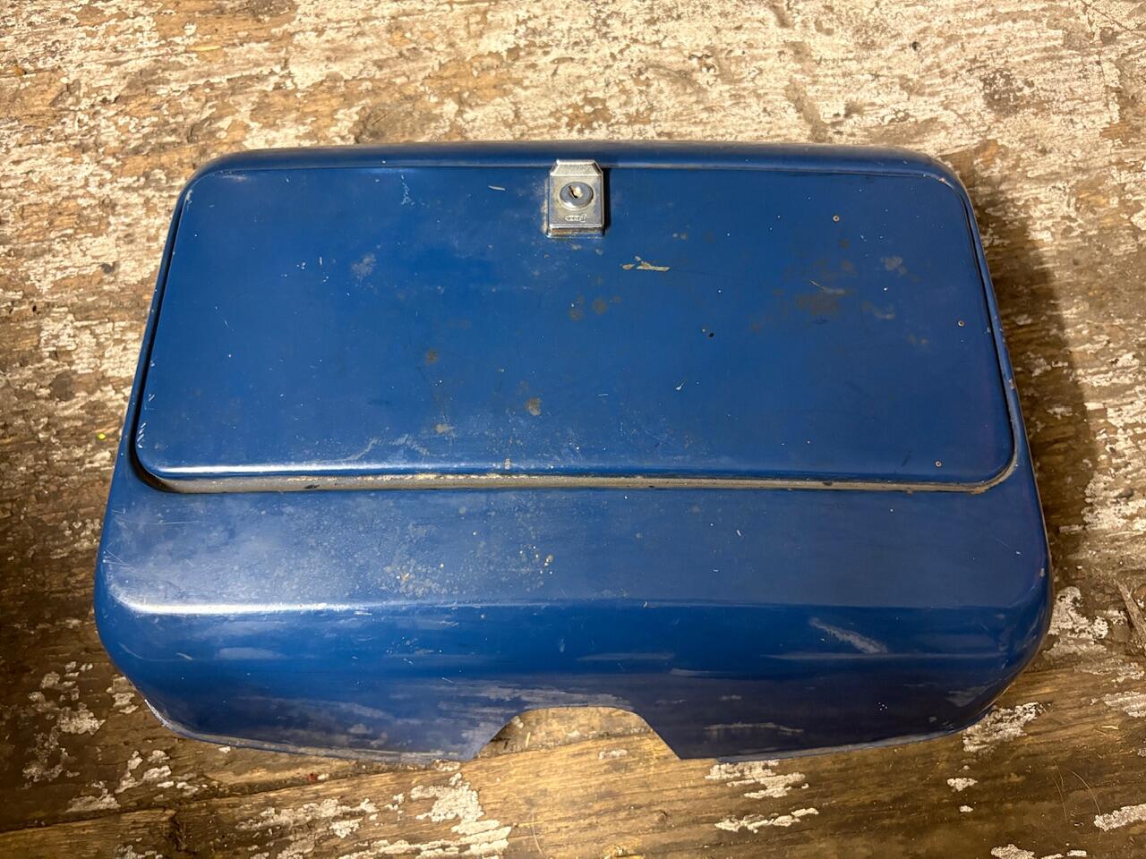

  5. Biete hier Smallframe und Largeframe Teile. Aktualisiere regelmäßig auf der ersten Seite. Teile gehören alle mir, werden nur hier angeboten und liegen in Berlin. Versand kommt noch dazu!! Schwanenhalsrücklicht - 75EUR Voll funktionsfähig PX Handschuhfach - 40EUR O-Lack, aber ohne Schlüssel Italkit Membran - 90EUR (neuwertig) Italkit 8-Klappen Membran, Honda CR250. Passt z.B. auf Quattrinis M200, M1L, große Egigs, etc.
