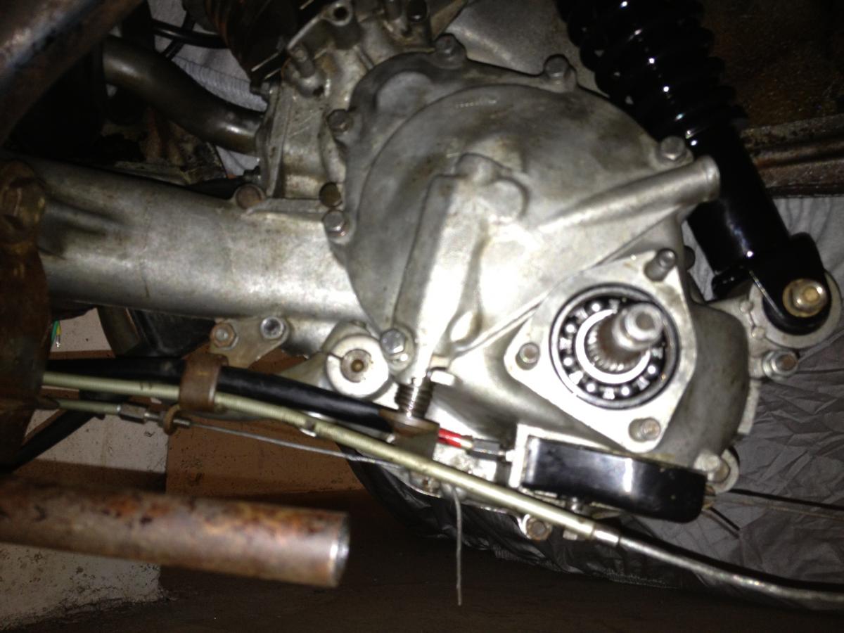

  2. Fast richtig... Mit langem Arm von Deckel der xl kommst in bedrängniss mit den schaltzügen. Ist mir so bei meiner v50n so gegangen. Aber das wirst dann schon feststellen....
  3. hast du unten am motor auch den anderen Zughalter montiert ? bei verwendung des XL2 Deckels brauchst du diesen halter auch.

  10. stell doch mal ein paar bilder hier rein, vielleicht kann man da schon was erkennen bevor der topic hier endlos wird.
