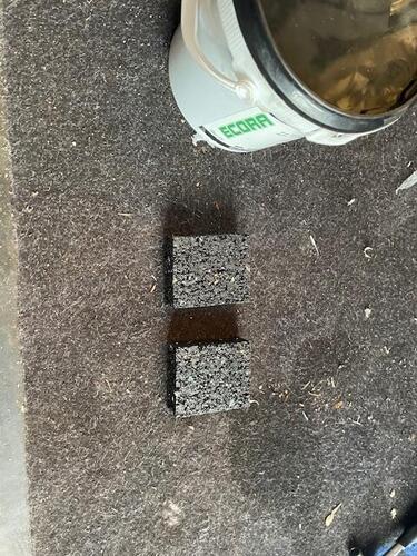

  8. ja, das glaube ich auch. Die Dinger sind aus dem Baumarkt, kurzfristig war nichts anderes verfügbar. Ich tausche das im Winter gegen Korkplatte.

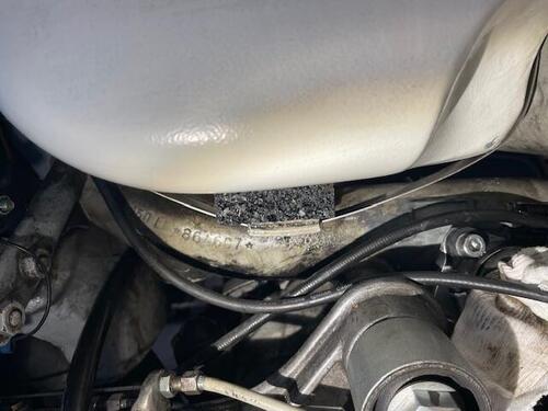

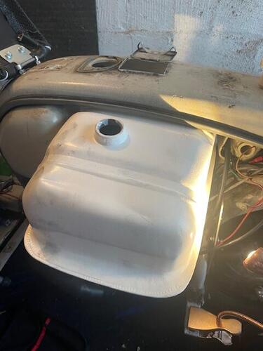

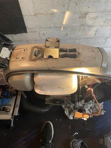

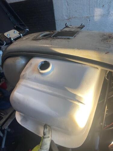

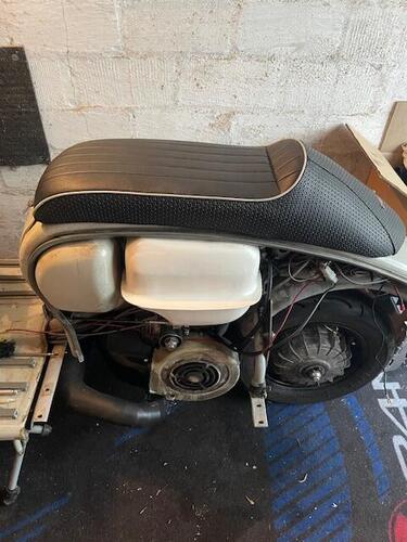

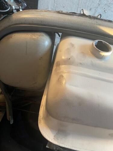

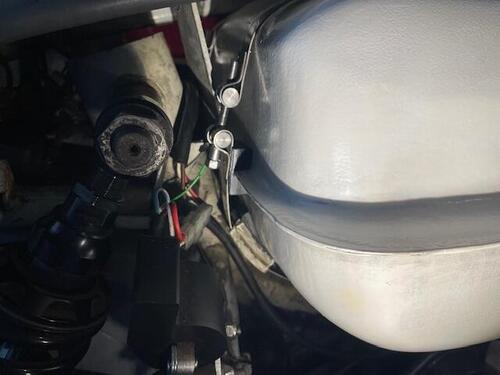

  9. Na das war noch mal ein mega Gefummel. Aber jetzt sitzt der Tank gut. Gepäckfach musste leicht eingedellt werden, Gummies unten mussten durch deutlich dickere Gummies ersetzt werden, Benzinhahn sitzt durch die dickeren Gummies jetzt höher und geht gut frei. Der Benzinhahnstutzen sitzt offensichtlich weiter vorne, weil der Betätigungshebel jetzt 20 mm raussteht.
  10. Kurzes Update. Tank ist jetzt drin. Waren die Gummies. Hätte nicht gedacht, dass die noch so viel Luft erzeugen beim Entfernen. Das Gewinde von der Halterung Gepäckfach musste noch gekürzt werden. Tank passt jetzt erstmal dazwischen. Gummies Bänder und Benzinhahn müssen noch dran 🤩. Danke an alle Ratgeber 🥰

  16. Krieg meinen SIP xl Tank nicht montiert. Gibts da einen Trick? Wie soll der da zwischen gehen?
